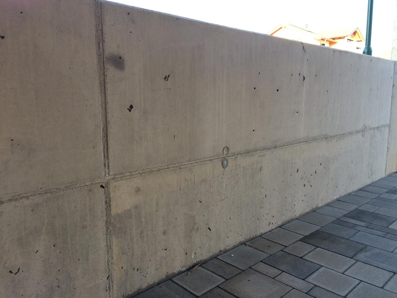

atma schrieb: mach mal ein foto, damit man sich was vorstellen kann
2016/20161007302025.jpg
2016/20161007514835.jpg
Der Abdruck einer roten Schlagschnur am 1. Bild stellt keinen Versuch dar, desingmäßig mal was neues auszuprobieren...

Ich denke, hier wäre sandstrahlen die schönste variante

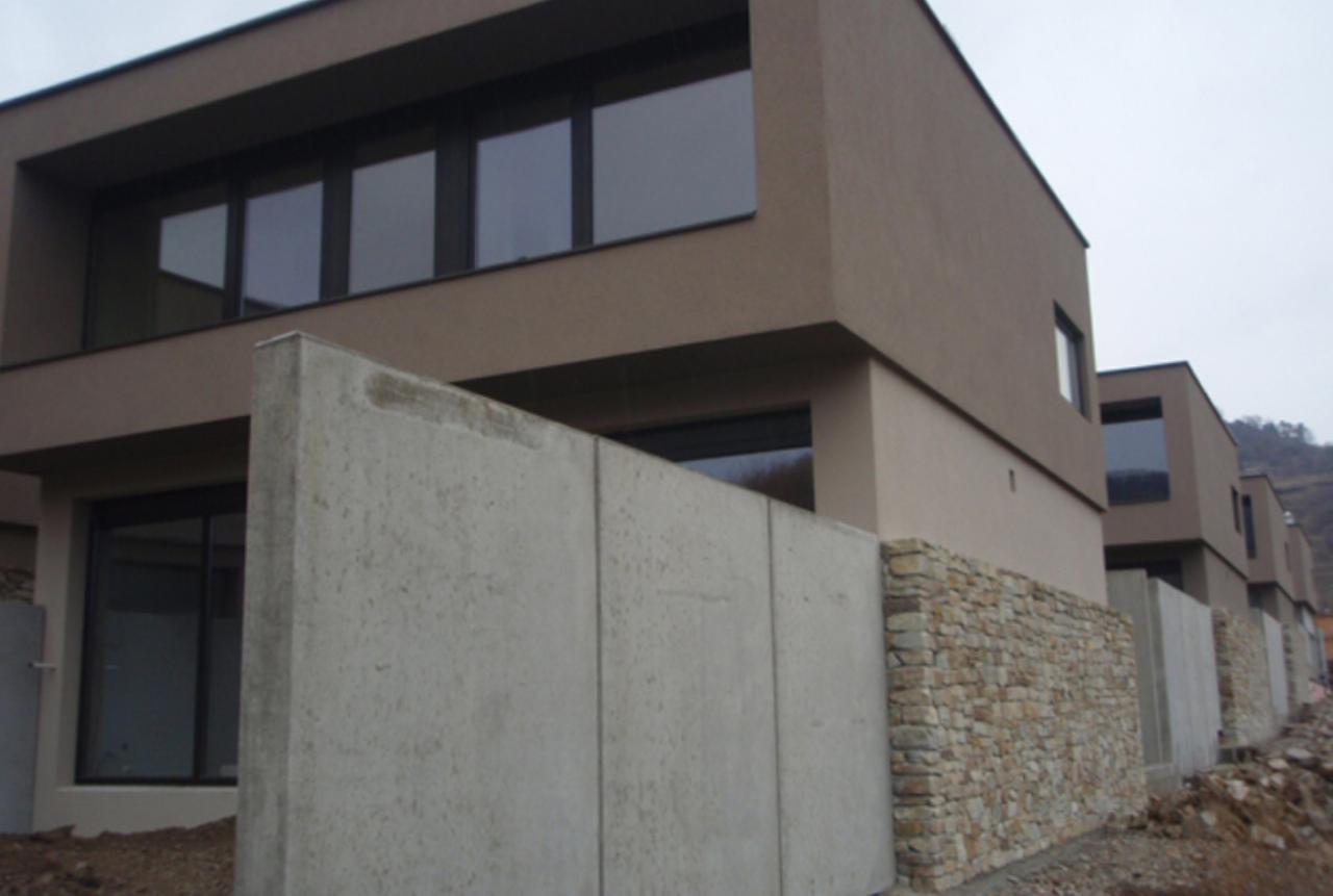

@miike - liegt vielleicht am foto, aber mir kommt vor, dass am ersten foto die betonwand beim Gebäude schief ausschaut und der obere Teil nach links hängt.

hast den strich schon mit spüli und bürste versucht zu bearbeiten?

atma schrieb: hast den strich schon mit spüli und bürste versucht zu bearbeiten?
Nein. Werd ich ev. morgen probieren. Danke für den Tipp.

gdfde schrieb: liegt vielleicht am foto, aber mir kommt vor, dass am ersten foto die betonwand beim Gebäude schief ausschaut und der obere Teil nach links hängt
Die ist schon schnurgerade. Das Iphone produziert hier offensichtlich eine dezente Krümmung.

aufwendig aber typ. für Wachaunähe, eine Trockensteinmauer davor. Die Hochwasserschutzmauern entlang der Donau bei Weißenkirchen wurden so gestaltet, oder wie auf dem Bild die Reihenhausanlage in Dürnstein.

Ich find die Mauer nicht so schlecht. Schlagschnur-Linie und andere Unschönheiten würde ich erst mal mit einem Drahtwaschl angehen - vorab an kleiner Stelle testen.
