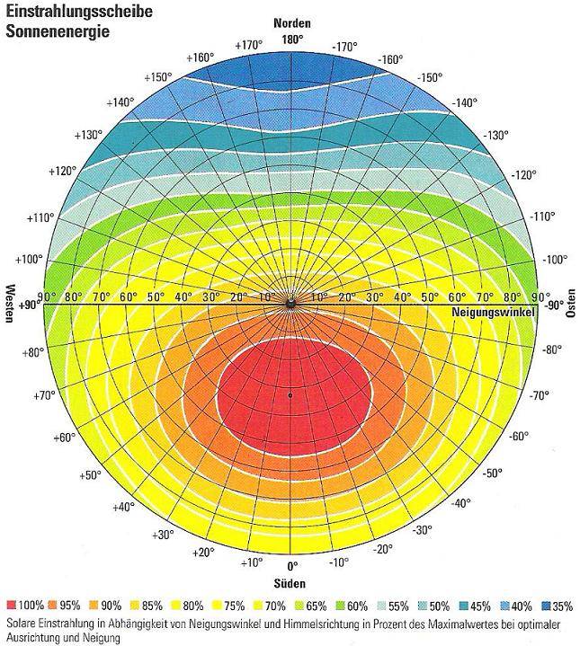

2.10.2016  (#17)
altehuette schrieb: Gibt es irgendwo einen Link, wo man die ideale Neigung für die einzelnen Jahreszeiten sehen kann?
2014/20140811490550.JPG
und hier zur abminderung zum maximalen jahresertrag bei suboptimaler ausrichtung.
2016/20161002997706.JPG
wobei man zurecht immer mehr dazu übergeht statt auf den maximalertrag auf den eigenverbrauch zu schielen: sprich tausche sommerspitze gegen winterdelle, siehe obere grafik...
ich würde im neubau bei südfassade dort einplanen eine pv davorzuhängen - 15° weggeständert wie eine stulpschalung.
dach war gestern...
New_Projekt schrieb: Den Wechselrichter aussen montieren würde ich nicht machen...
kühl, trocken, staubfrei hat unser hersteller vorgegeben... emoji

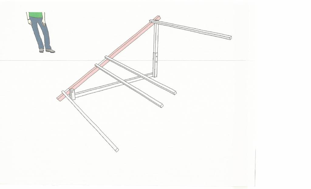

  •  altehuette
2.10.2016  (#18)
Also was da so kompliziert sein soll, weiß ich nicht!
2016/20161002116954.JPG
Brauche es eh nicht, da 34 Grad Dach.
  •  New_Projekt
2.10.2016  (#19)
Du hast nur zwei Hände, aber pro Modulreihe mindestens 5 und mehr von diesen Gestellen.
Du kannst natürlich mit deiner Familie auf dein Dach klettern, jedem einen 13ener Schlüssel in die Hand drücken und die nötigen Anweisungen geben.
Das machst du maximal 2 Jahre lang und lässt es dann sein.

  •  altehuette
2.10.2016  (#21)
New_Projekt schrieb: Das machst du maximal 2 Jahre lang und lässt es dann sein
Gibt Schlimmeres!
Aber wenn man die Bilder in Google anschaut, dürften sich bei etlichen Modellen der Aufständerung Verstellmöglichkeiten bieten.
