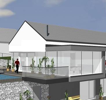

Hat von euch vielleicht jemand eine ähnlich große Glasfront? Bei uns sind mehrere Fix-Elemente mit einer Hebe-Schiebetür und einmal mit einer normalen Balkontüre geplant. Wir können uns wirklich nicht zwischen diesen beiden Anbietern (FK405/Internorm und Safir/Josko) entscheiden (die Glasfront ist aber schon fix). Wir haben auch viele verschiedene Meinungen zu den Größen/ der Aufteilung der Fixelemente. Hat von euch vielleicht jemand Erfahrung damit bzw. Fotos von ähnlichen Projekten? Natürlich haben wir diese Fenster schon in verschiedenen Prospekten usw. gesehen aber "echte" Fotos in ähnlicher Kombination sind da schon aussagekräftiger... Vielen lieben Dank im Voraus!

Hab für dich leider keine Antwort, außer, dass ich bei meinen Fix und HST HST [Hebeschiebetür] Elementen auf Josko gesetzt habe. Wenn ich das richtig sehe hast du im Couch-Bereich ja sogar Elemente ohne sichtbaren Rahmen geplant. Da bietet sich das Josko FixFrame natürlich an. Hatte ich auch kurz überlegt aber als ich den Preis dafür gesehen habe sofort wieder ad acta gelegt.
Noch eine Interessensfrage: Wie funktioniert das ganze bezüglich Statik bei dir? Bekommst du da keine Probleme?
16.9.2016  (#3)
Ich schätze die Säulen sind am Plan nicht eingezeichnet. Wundert mich aber. Kann einen falschen Eindruck erwecken. Auch wirds Aussen optisch nie so aussehen wenn du auch einen Sonnenschutz planst.

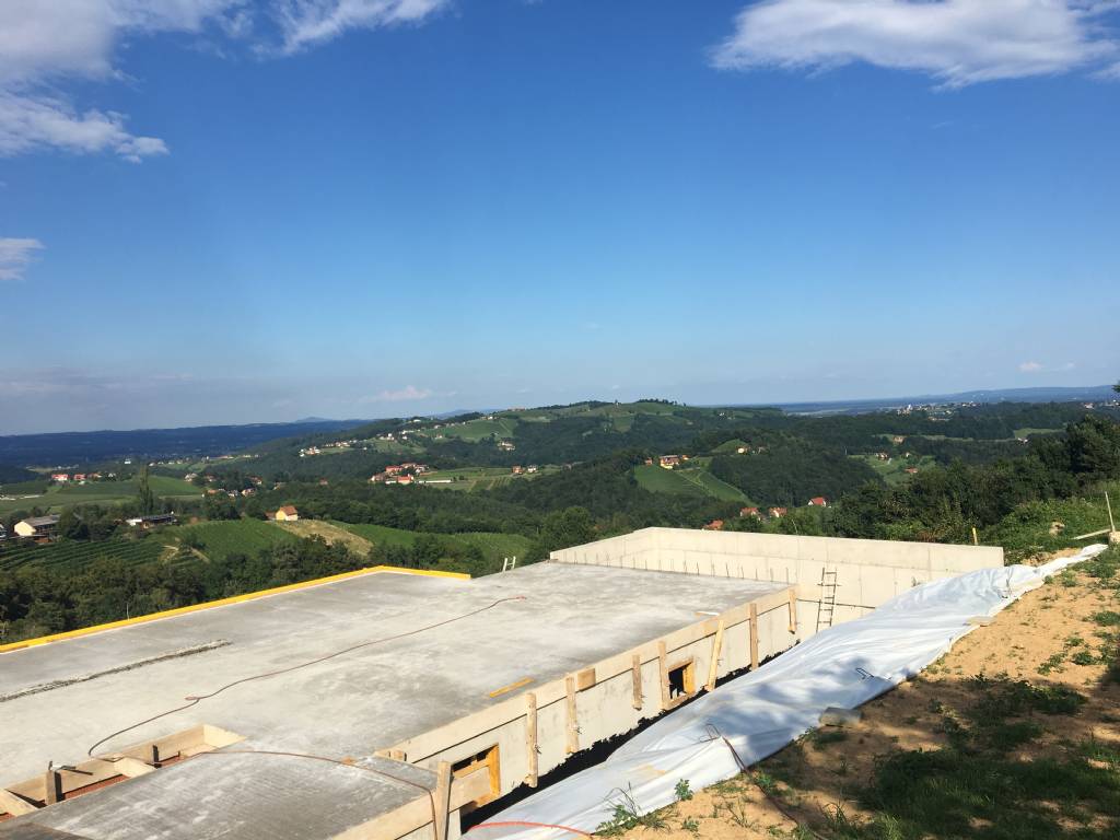

Vorab kurz zum Plan: Da hab ich selbst noch herumgespielt und innen einiges geändert, deshalb sieht man auch die Säulen nicht mehr... Unser Planer hat die Couch und den Esstisch zB umgekehrt eingezeichnet usw. Und auch den Balkon (wie auf dem zweiten Bild), machen wir nicht ganz vor, sondern schließen mit der Pool-Mauer ab, damit der "Vorsprung" frei da steht. Weiß nicht, wie ich das besser beschreiben soll... vielleicht wisst ihr ja, was ich meine :D
Das mit dem Nurglaseck und Fixframe ist für uns nicht mehr in Frage gekommen, nachdem wir den Preis gehört haben :) Und soweit ich mich erinnern kann, konnte Josko das auch nicht machen, weil dieser Eck-Bereich freistehend ist.
Wir haben einen extra Statikerplan. Das war alles auch wirklich nicht einfach und für unseren Statiker eine echte Herausforderung. Wir haben zwar seit einem Monat das Untergeschoss fertig, aber uns erst jetzt mit dem Statiker und dem Holzbauer auf eine Lösung für das OG geeinigt (der Bereich "Wohnen" ist nach oben hin bis zur Decke offen, deshalb ist der Holzbauer für diesen Bereich zuständig). Wir machen jetzt sichtbare I-träger...
