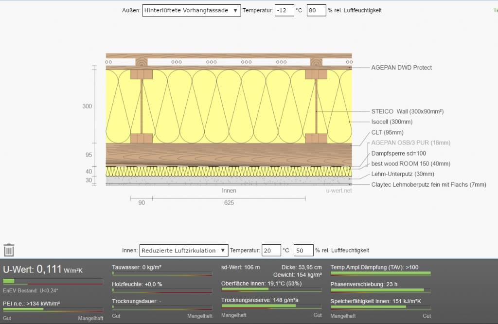

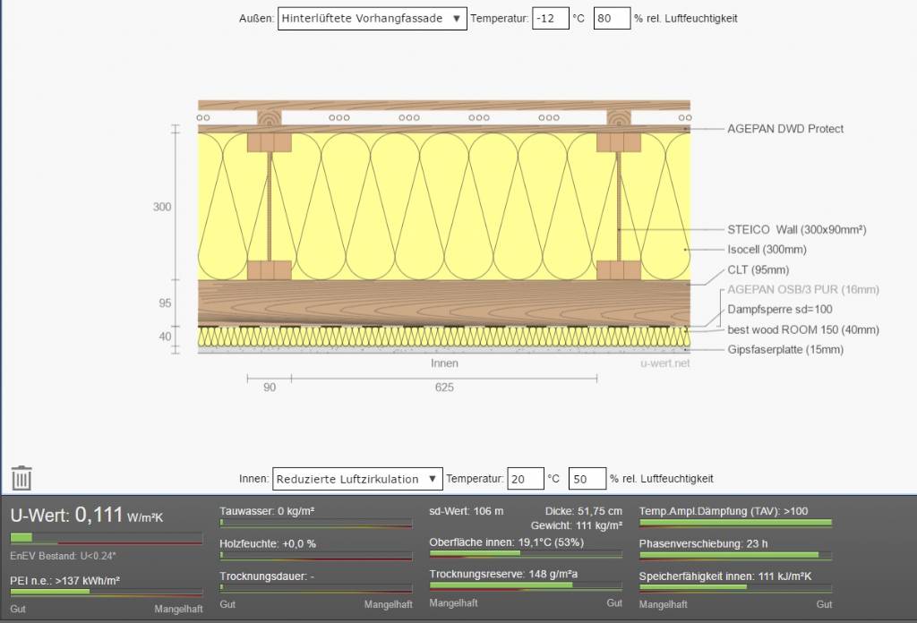

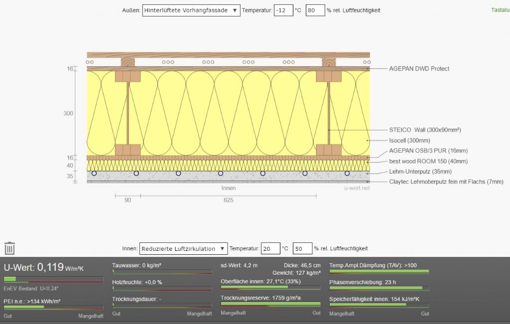

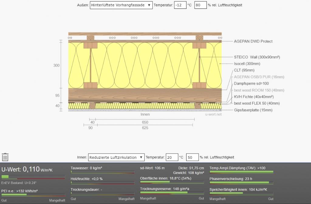

bist ja ganz schön ungeduldig. Für solche Berechnungen empfiehlt sich immer u-wert.net. Ich habe Spaß an solchen theretischen Berechnungen, deshalb hier mal ein paar Varianten. Die Dampfsperre kannst du getrost vergessen, CLT/KLH muß nur an den Stoßstellen verklebt werden (nur für die Berechnung drinnen).
Variante 1 ohne Installationsebene:

Variante 2 flexibele Holzfasermatte:
2016/20160916848079.JPG
Variante 3 Holzfaserplatte (wie du angesprochen hast)
2016/20160916523036.JPG
Variante 4 mit Lehmputz und Holzfaserplatte:
2016/20160916877940.JPG
Achte auf die Speicherfähigkeit innen, das beantwortet deine Frage. Die letzte Variante ist offensichtlich die beste, aber auch die teuerste.

Variante 3 passt doch. Bauphysikalisch gibt es da keine Probleme. Kannst du auch noch mit deinem Zimmerer absprechen. bei dataholz.com gibt es zertifizierte Wandaufbauten mit CLT, da wirst du etwas ähnliches finden.
Wichtig für dich ist ja, das die "richtige" Installationsebene keinen negativen Einfluss auf die Speicherfähigkeit der inneren Schichten hat.

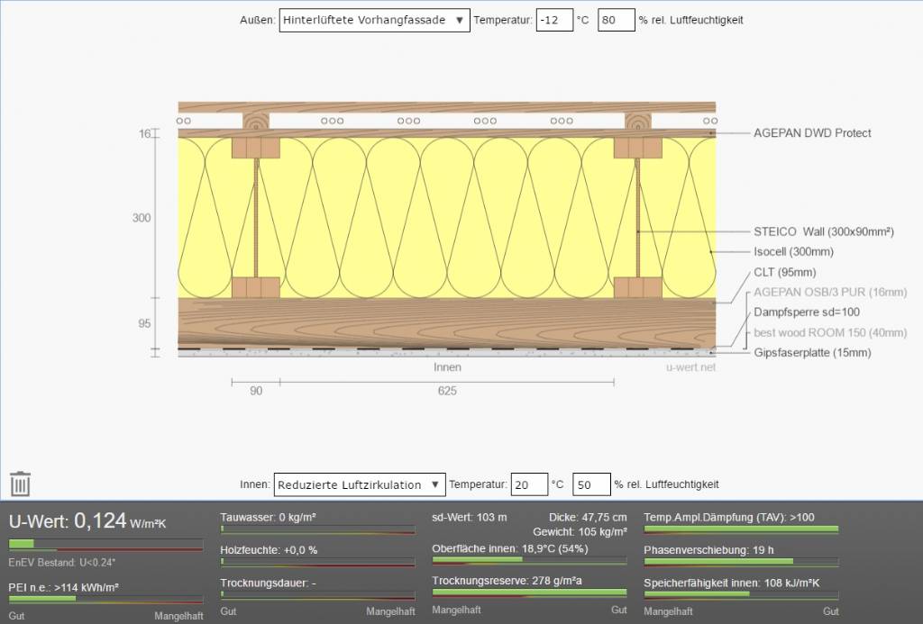

Bei gleicher Dämmung würde das so aussehen:
2016/20160916271678.JPG
Der Wandaufbau wird dünner. Beim Wandaufbau würde ich CLT nur nehmen, wenn Sichtqualität. Es sei denn du willst einfach eine Putzträgerplatte dran bringen und verputzen. Finde ich aber Cellulose nachhaltiger.
