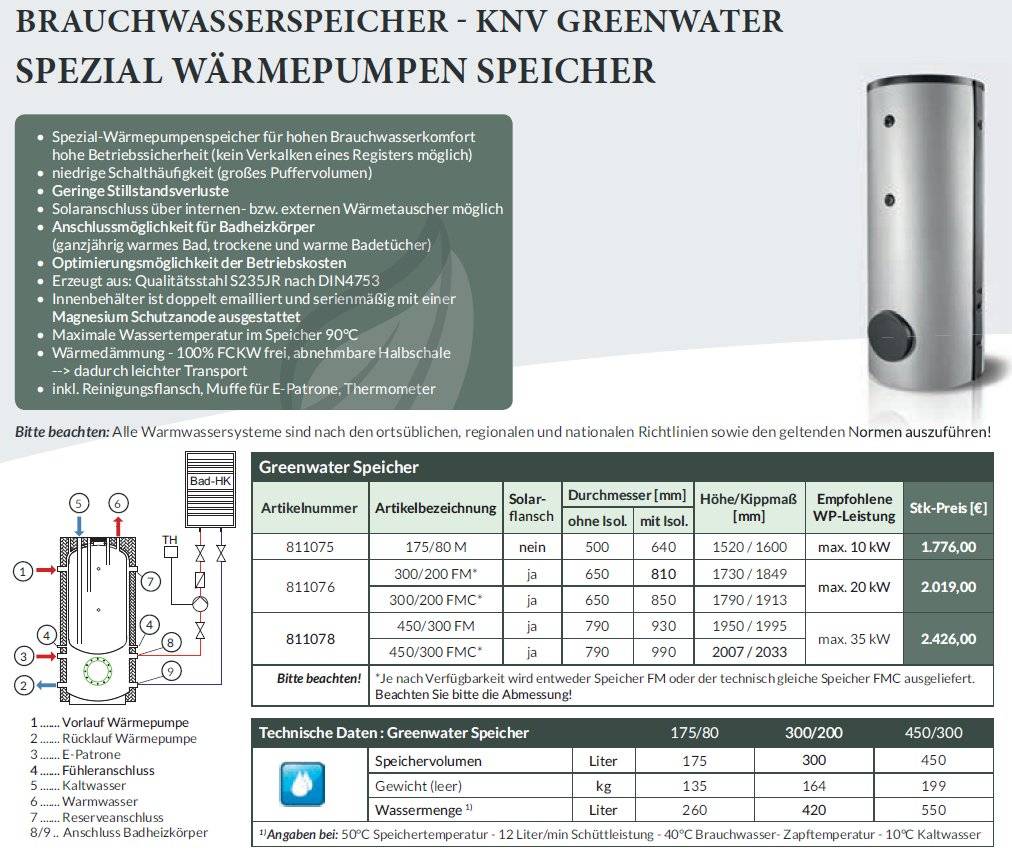

Mit dem Greenwater triffst die richtige Wahl. Ich hab msl 350L WW WW [Warmwasser] gezapft in 2:30 ich war der letzte und bekam meine 42 grad.

Daher auch den Greenwater😎
475L davon 300L WW WW [Warmwasser]. |

Um auf die Ladezeit zurück zu kommen. Mit unserer KNV können wir die Spreizung bis auf 14° bringen, das heißt die Ladezeiten werden entsprechend geringer. Die hohe Spreizung hält im Greenwater die Temperatur annähernd, Einschaltschwelle habe ich 43° gewählt. Wir haben auch schon Badewanne eingelassen und unsere Regendusche gleichzeitig laufen lassen (obwohl bei unserer Regendusche nur 18L die Minute durch rinnen).
Die 2. Badewanne, nach doppelverbrauch WW WW [Warmwasser], hatte noch immer wohlige 42° für mich. Der Greenwater und die 1155/1255 sind eine sehr gute Kombination. Natürlich muss man aber die richtige Einstellung für sein Verbraucherverhalten finden. |

Wie ist der Greenwater aufgebaut? ich mein wenn ich den äusseren behälter aufgeladen habe wirds ja einige zeit dauern bis der innere Wasserbehälter mit seinen 300l warm ist. Aktuell bin ich stark am überlegen ob ich nicht 500-700l puffer + firwa nehme mit wieviel delta T muss ich bei einem Friwa modul rechnen? die edestahl plattenwärmetauscher sind ja normal sehr effektiv |
Ich habe keine temperaturen gemessen. Aber in der dusche habe ich keinen unterschied gemerkt, ob der ww speicher "leer" oder "voll" war oder gerade die wp nachgeladen hat. Der temp fühler hängt im unteren drittel. Eingeschaltet wird bei 38°. Und ladet bis 47° erreicht sind. Geladen werden die 200 heiz liter, die die inneren 300 warmwasser liter umgeben. Ich benutze den speicher gerade 3 wochen, mit besuch - insgesamt mit 5 erwachsenen und 2 kleinkindern. Wir sind bestens zufrieden mit dem greenwater 200/300. |

was ich meinte ist das der Greenwater ja schon relativ teuer ist, aber eigentlich ja "nur" ein normal Tank in Tank speicher ist .... oder hat der eben irgend einen spezielleren aufbau? |
Genau. Spezieller tank in tank. Die schichtung des ww bleibt erhalten während die wp nachladet. Das erwärmen des 300 l ww erfolgt durch die 200 l heizwasser sehr effektiv. Vorteil, den ich seit 3-4 wochen erlebe: hoher komfort. Immer warmes wasser. |

Einzig was mir auffällt ist das die meisten anderen Hersteller ein anderes puffer zu WW WW [Warmwasser] Verhältnis haben. wenn ich mir arnes aussage ansehe trifft das ja eigentlich auf jeden Puffer zu egal ob puffer mit internem Boiler oder Puffer mit Friwa Modul in all den fällen hat die Pumpe die Möglichkeit mit sehr hoher spreizung und grossem Volumen zu arbeiten. Aus seiner Aussage entnehme ich eher das eine WP WP [Wärmepumpe] ein Problem mit einem Heizregister hat weil da eben kaum Wasser zirkuliert und so die Spreizung gering ist. |
Naja, das stimmt so nur teilweise. Entscheidend ist die Tauscheroberfläche. Wenn diese groß genug ist kannst Du auch mit geringer Wassermenge fahren. Hauptsache die WP WP [Wärmepumpe] wird die erzeugte Wärme los. Ich habe mich damals bewusst gegen den Greenwater Speicher entschieden und stattdessen einen AE HRS mit sehr großer Tauscheroberfläche genommen. Besagter Speicher hat 6m² Tauscheroberfläche der Greenwater 200/300 nur knapp 2m² was dann durch die größere zirkulierende Wassermenge kompensiert wird. Ich kann mit dem HRS Speicher jegliche Spreizung die die 1145 hergibt fahren, es gibt keine Probleme (ausgetestet!). Die Wahl der Spreizung ist dann eher Geschmackssache was man erreichen will. Möglichst schnelle Erwärmung im oberen Speicherbereich (hohe Spreizung) oder möglichst gleichmäßige Durcherhitzung des Speichers (kleine Spreizung) MFG |

Welchen Speicher hast du da im Einsatz? Ich habe auch einen Wellrohrspeicher, den 300l von Nibe http://www.nibe.de/Produkte/Speicher/NIBE-VPA1/#technical Dieser hat 3,2m2 Oberfläche und damit auch mehr als die 2m2 des Greenwater. Wenn man die beiden Speicher lt. Nibe-Angaben vergleicht (beidesmal 300l und 5kW Ladeleistung), wird für den Wellrohrspeicher NL 1,7 und für den Doppelmantelspeicher NL 2,6 angegeben. Das würde eine höhere Warmwasserkapazität für den Doppelmantelspeicher bedeuten (ist für mich auch logisch auf Grund der 200l Heizwasser die als Speichermasse wirken). Beim Wärmeverlust hingegen wird der Wellrohrspeicher besser sein, dieser wird mit 1,86 kWh/24h angegeben. Der Doppelmantelspeicher wird mit 135W*24h= 3,24 kWh/24h angegeben. Ist für mich auch logisch, da der Doppelmantelspeicher mehr Außenoberfläche hat und das Heizwasser außen sitzt. Wenn man den Zahlen für den Wärmeverlust glauben kann, wären der Unterschied 1,38kWh/24h oder 504kWh/Jahr. Gar nicht mal so wenig, wenn man von WW WW [Warmwasser]-Bedarf in der Größenordnung 2000-3000kWh ausgeht. http://www.nibe.de/Produkte/Speicher/NIBE-VPA/#overview http://www.nibe.de/Produkte/Speicher/NIBE-VPA1/#overview |
