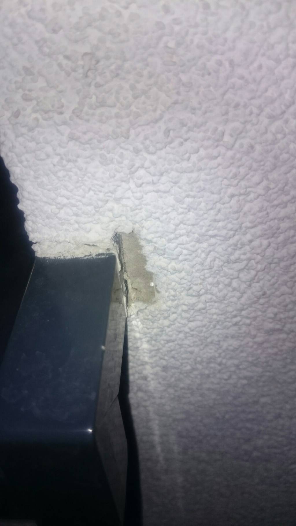

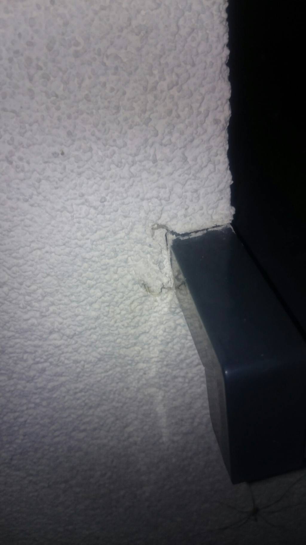

bitte um Eure Expertise betr. Sanierung von abgeplatztem Außenputz neben den Abschlussprofilen...
2016/2016090539119.JPG
2016/20160905801966.JPG
Problem: betroffen ist jeweils ein Profil von 2 ca 2,5m langen RAL 7016 Alu- FB auf der Südostseite (haha!!!).
Besteht die Möglichkeit, dass die Profile die Ausdehnung der FB im Sommer (Verputzt wurde im Frühjahr) nicht vollständig aufnehmen konnten?
Wie wird sowas korrekt saniert? Könnte ja von komplett ausschneiden bis Kosmetik gehen, würde gerne im Ansatz eine Idee haben, bevor ich den Putzer kontaktiere.
Vielen Dank im Voraus!

Was ist das für ein Profil? Sind Raff Schienen dahinter? Slide Profile haben eben genau diese Möglichkeit das sich die FB dazwischen bewegen kann.

ja, sind Slide Schienen. Raffstore - Führungen sind dahinter eingeputzt. Alles von G.....fer - Deckungsgleich mit den Abbildungen im Link.
Habe mir mal die Ausdehnung überschlagen (0,024[mm]x2,5[m]x60= 3,6 bei Annahme FB versetzt bei 15°C und 75°C Süd/Sommertemperatur). Also knapp 4mm, somit dürfte das "Anschieben" der FB nicht die Ursache sein.

ich habe zwischenzeitlich die 2 Stellen mit Modulan 550 Reparaturspachtelmasse zugeschmiert. bin gespannt, wie lange es hält.
