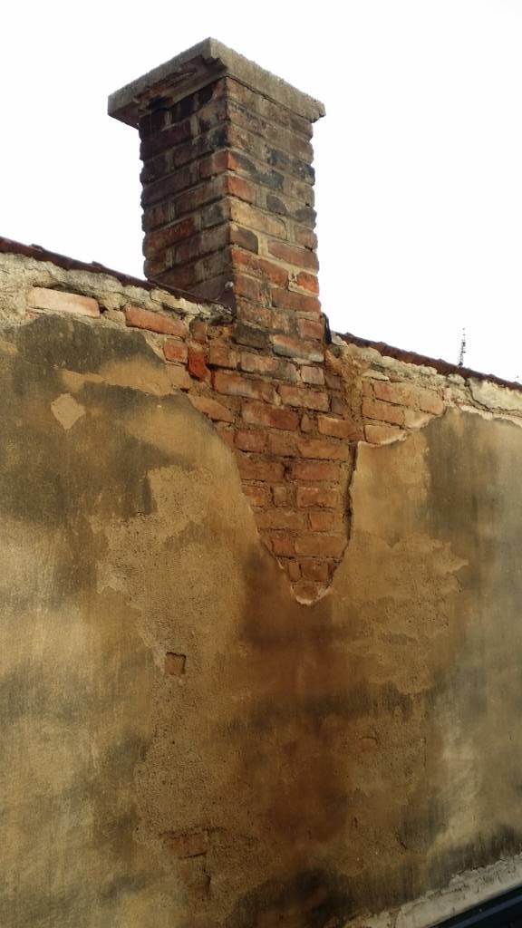

ich habe folgendes Problem: Mein Nachbar hat eine desolate Feuermauer mit versotteten Rauchfang, bei dem bereits der Verputz runterbröselt zu unseren Grundstück. Der Holzofen zum Rauchfang wird auch im Sommer (obwohl nicht zur Warmwasserbereitung) den ganzen Tag beheizt und ist sehr durchnässt und riecht sehr unangenehm. Da wir ein Haus bauen, wurde uns bei der Bauverhandlung gesagt, wir müssen diesen Rauchfang auf unsere Kosten höher setzen, da dieser alle Fenser im Umkreis von 10 Meter um 3 Meter überragen muß. Aber wir werden doch nicht vorher den Rauchfang des Nachbarn sanieren müssen? Ein höher setzen des desolaten mit Ziegeln gemauerten ca. 90 Jahre alten Rauchfangs ist aber ja anders nicht möglich - dieser würde ja sofort kippen. Wie sieht es da eigentlich rechtlich aus? Wir sehen natürlich auch eine Brandgefahr, da dieser versottete Rauchfang in der Feuermauer des Nachbarn integriert ist.

hier noch ein Bild
2016/201608304863.JPG

Wenn man diesen Kamin so ansieht, wäre Dieser ohnehin schon sanierungsbedürftig, auch wenn er nicht "aufgestockt" wird! Das einfachste wäre, wenn der Kaminbesitzer bis zur ursprünglichen Höhe ein Edelstahlrohr einzieht, und der Nachbar ab dieser Höhe ein isoliertes Edelstahlrohr finanziert. Allerdings sind dann auch noch die Rauchfangkehrerkosten höher, weil ja mehr Höhe ist. Wird man dem Kaminbesitzer auch nicht zumuten können.
