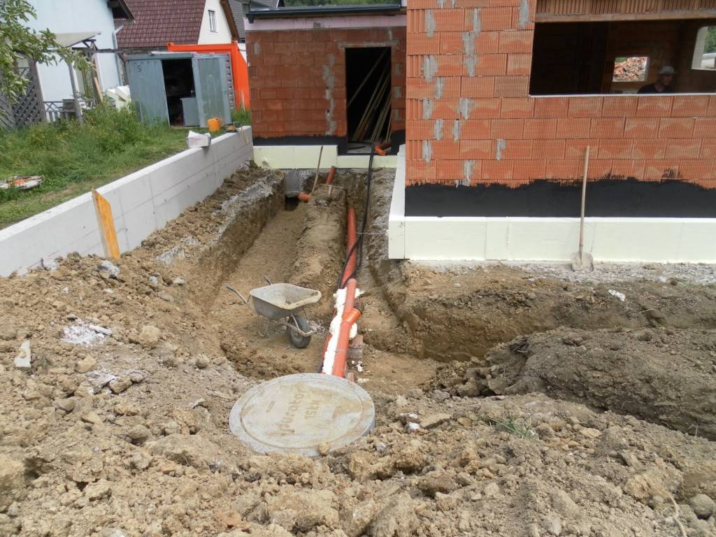

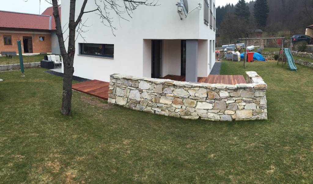

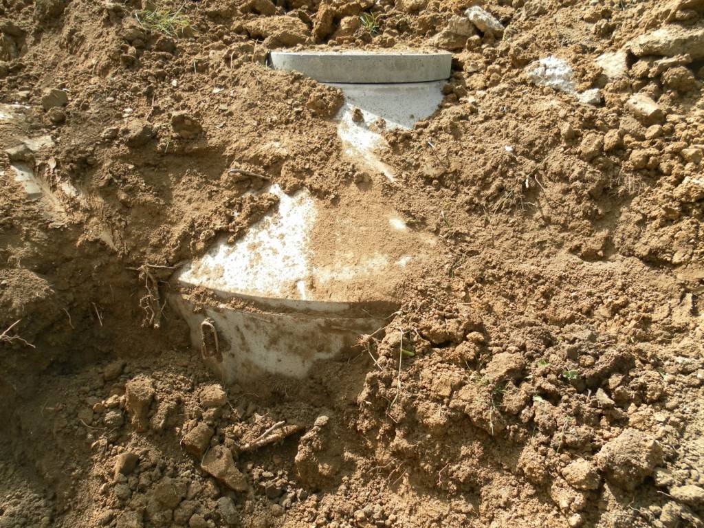

Angestachelt von euren Beiträgen, komme ich auch ins überlegen, einen Pool zu machen.
Standort wäre das Nordwesteck. Sonst nirgends wo möglich bzw. eigentlich nicht gewünscht. Problem ist hier die Regenwasserzisterne:
2016/20160822991145.JPG
Wäre hier ein Pool realisierbar?

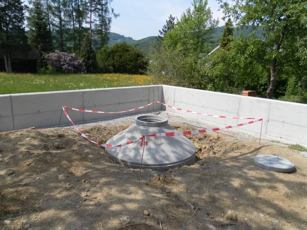

Es wurde dann angeschüttet, der obere Teil der Z besteht aus einem Konusdeckel:
2016/20160822216030.JPG

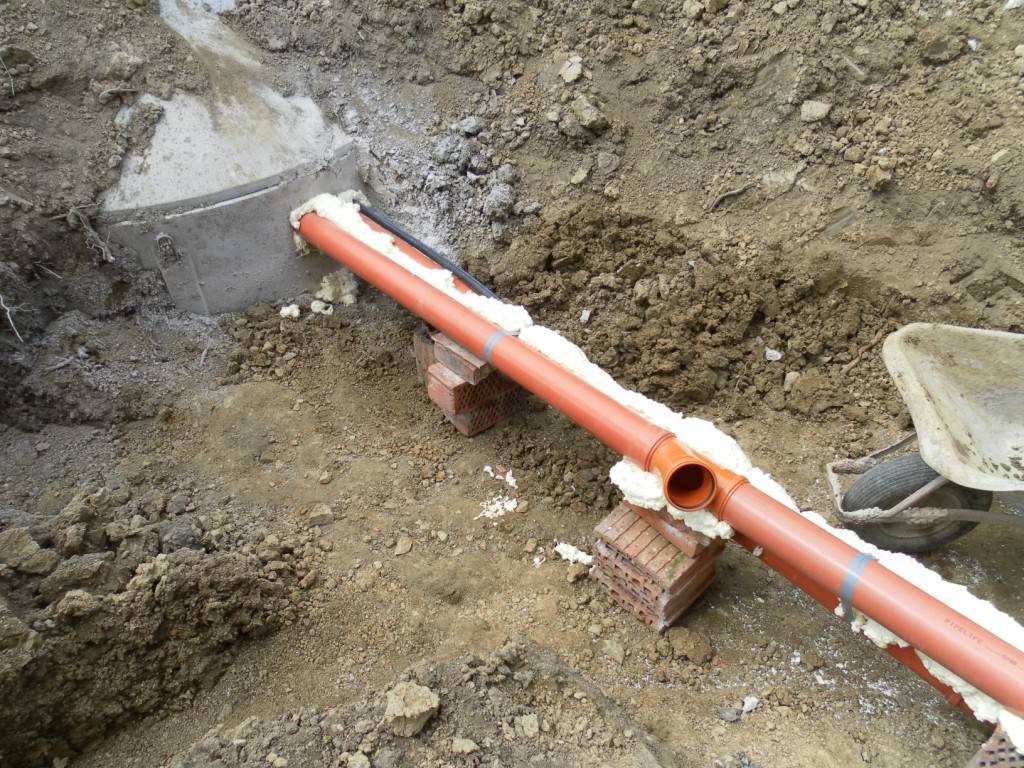

Zusätzliches Problem: die Sole Vor- und Rückleitungen. Die gehen unter dem ZU- und ablauf der Z durch und links und rechts beim Kirschbaum vorbei, erst dann die Flächenverlegung:
2016/2016082229796.JPG
2016/20160822922267.JPG
Strom und Abfluss für ein Pool-Becken wäre von der Z vorhanden.
Frage: wäre hier ein kleines Pool (rund, oval oder eckig egal) inkl. -Abdeckung zumindest halbversenkt möglich?
1. wegen der Z. Den Revisionsdeckel verbauen wäre vermutlich nicht klug ;)
2. wegen der Erdwärme Zu - und Rückleitung

kluge Entscheidung- am besten ist du fragst einen poolbauer. die können dir sicher sagen was möglich ist.
wobei es sicher besser ist den Pool möglichst viel Sonne zu gönnen- macht auch das Badevergnügen angenehmer.

Ob ein Pool dort realisierbar ist muss dir ein Poolbauer sagen.
An Hand deinen Fotos und die genaue Lage bei dir zu Hause nicht zu kennen kann dir keiner die Frage beantworten.
Das Wichtigste ist ein solides Fundament.
Wenn das realisiert werden kann, dann steht dem Pool nichts im Wege.

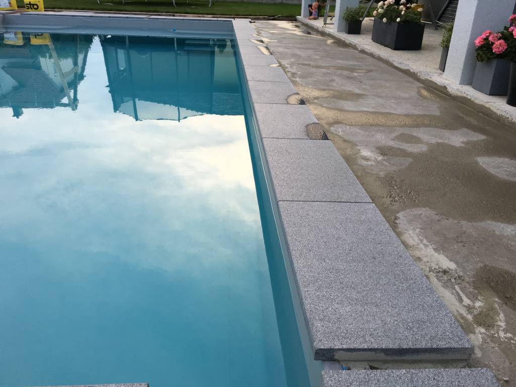

Ich bin soooooooo froh, dass ich den Pool gleich mitgemacht habe beim Rohbau.
Sonst hätten wir sicher lange keinen.
Sommermodus

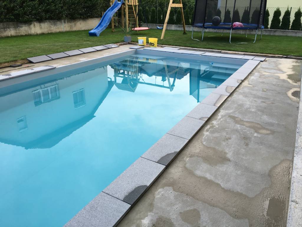

2016/20160823245448.JPG
Wintermodus
2016/20160823577067.JPG
Leider ist aber die Verlegung der Granitplatten auf der Terrasse, rund um den Pool und dem Balkon noch nicht fertig.
Quäle mich aber gerade damit!
Begonnen habe ich natürlich beim Pool!emoji
2016/20160823237300.JPG
2016/20160823457668.JPG
SG, Skorp.

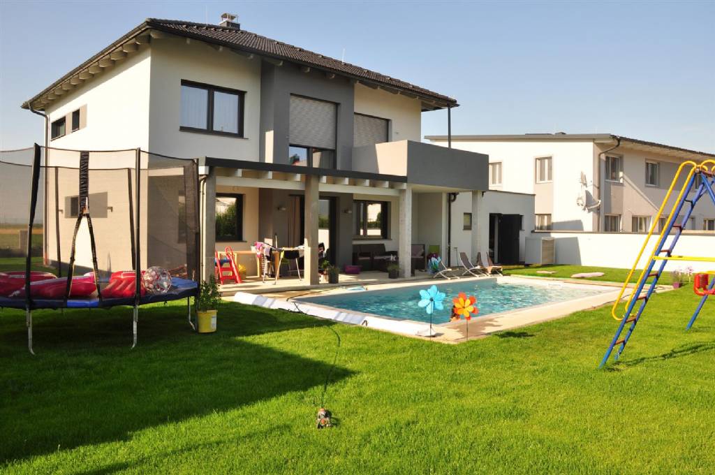

2016/20160823505519.JPG
2016/2016082348320.JPG
2016/20160823332744.JPG

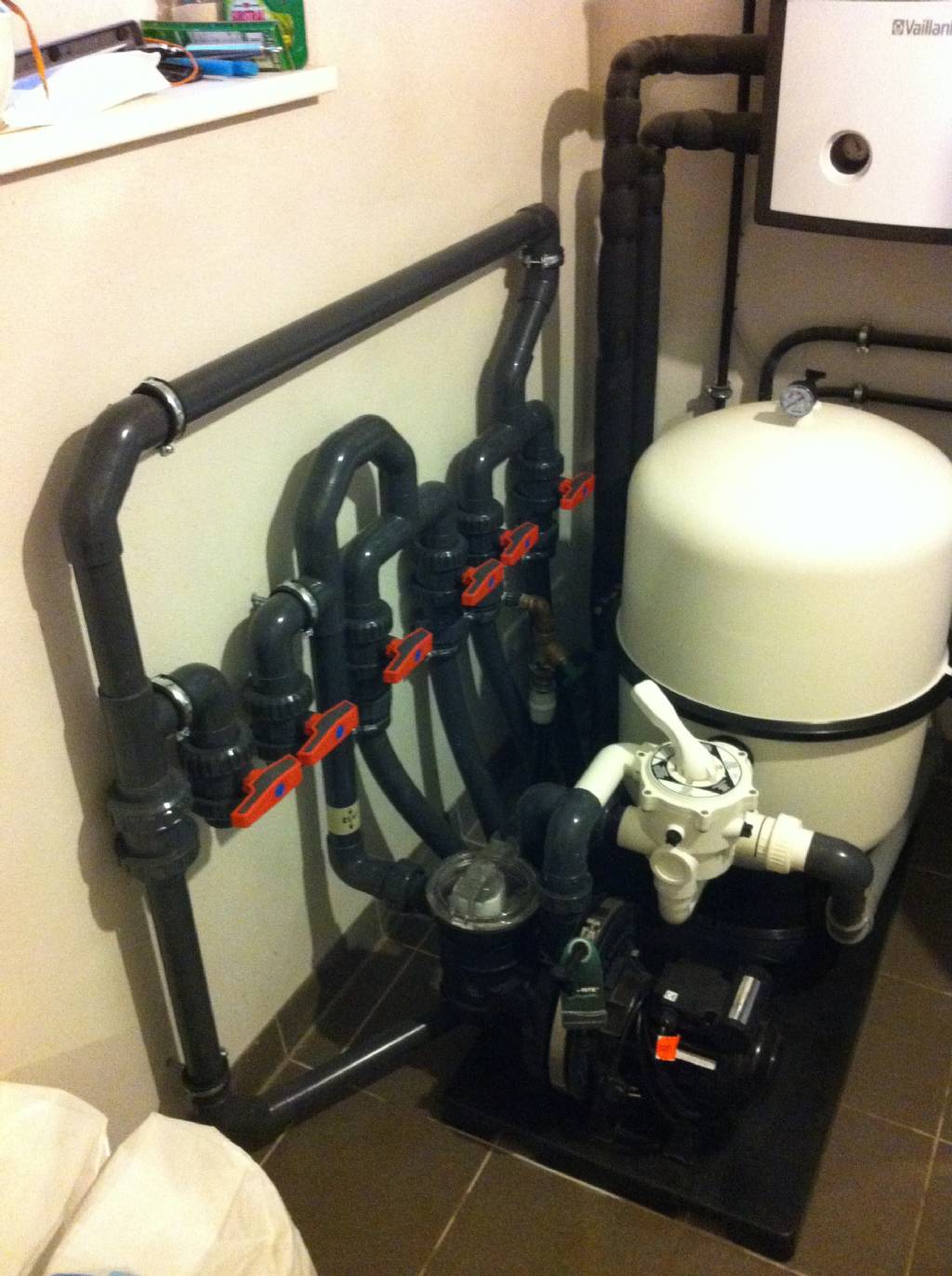

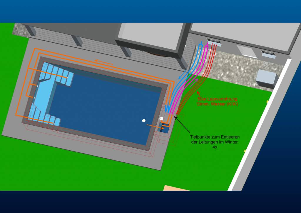

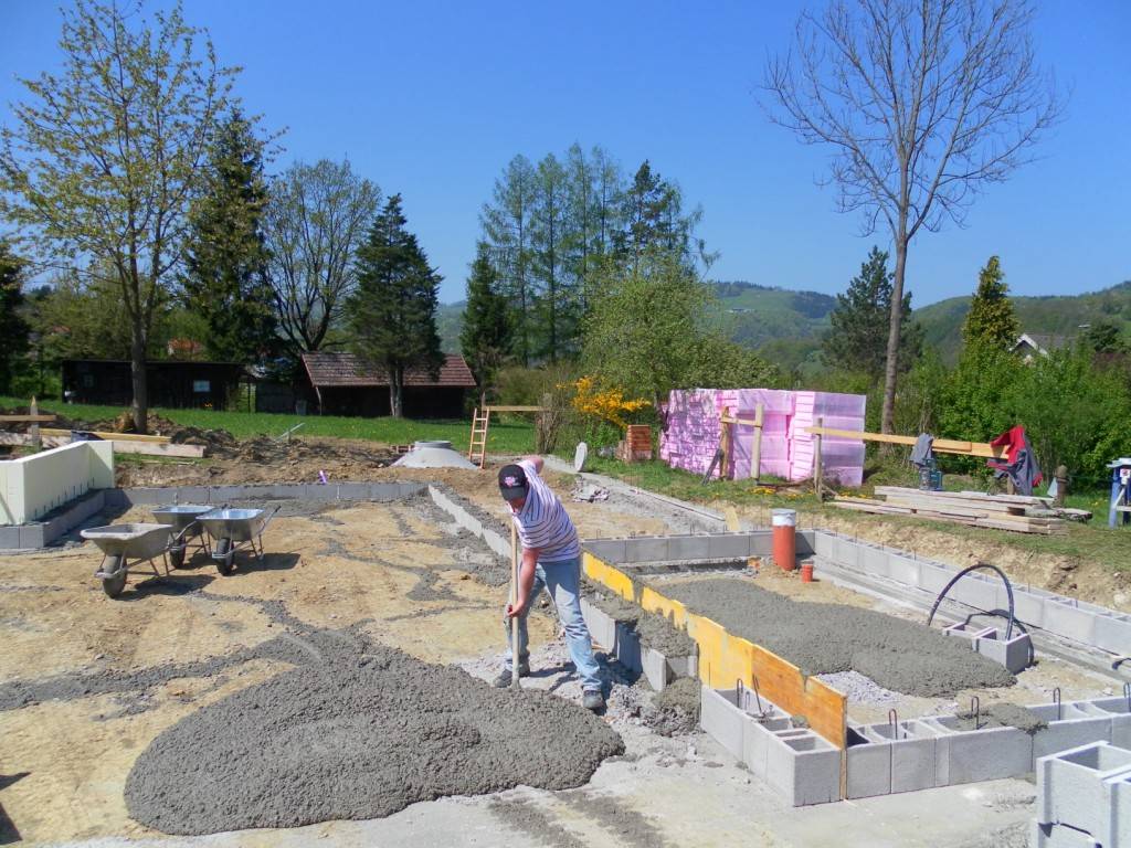

Mein Pool hat 4x8m
Gemauert mit Schalsteinen
Von Außen Isoliert mit Sockelplatten
Folie 1,5mm Alcorplan
Sandfilteranlage mit StaRite Pumpe und geteiltem Kessel
Eine Beleuchtung
Einen Skimmer (empfohlen werden bei 4x8m zwei abr ich vermissen den 2. ganz und gar nicht und bin froh nur einen gemacht zu haben)
4 Einlaufdüsen
Natürlich alles selber recherchiert und geplant. emoji
Hier einige Bilder:
2016/2016082381096.JPG
2016/20160823339870.JPG
2016/20160823394984.JPG
2016/20160823954096.JPG
Leerverrohrung aufs Terrassendach vorhanden.
Hier kann ich entweder Solar oder Wärmepumpe betreiben.
Was es wird weiß ich noch nicht.
SG, Skorp.

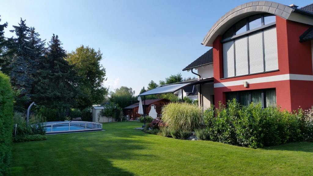

@Utes - Schönes Gesamtbild! Gefällt mir sehr gut. Da passt alles zusammen!!
Hach...
Wenn ich doch auch schon fertig wäre mit den Terrassenplatten.
Dann könnte ich mehr Zeit für die Gartengestaltung (Pflanzen, Streucher, Gräser, Zierkies, usw...) investieren.

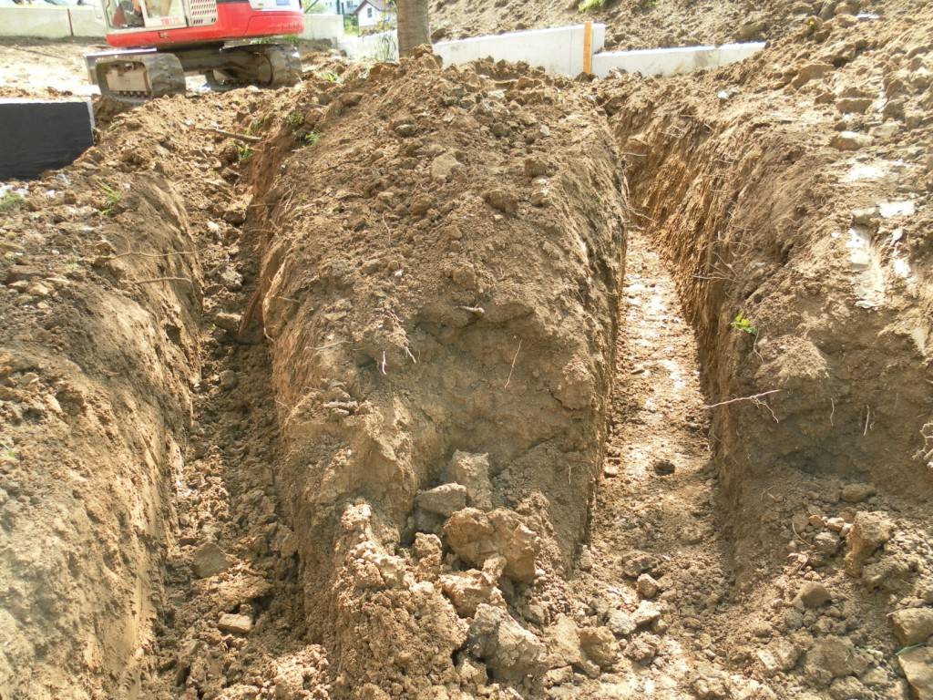

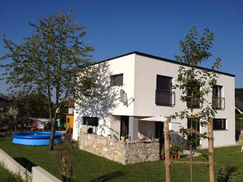

Hier Bilder zur besseren Verdeutlichung:
2016/20160823864863.JPG
jaja, ich kann auch schaufeln ;)!
2016/20160823411723.JPG
2016/20160823781413.JPG
2016/20160823500499.JPG
Auf dem alten Foto steht noch unser Quicki. Ich hoffe, man kann so die Platzverhältnisse ein wenig besser einschätzen.
Dort wäre der Wunschplatz.
Die Frage ist halt, ob das mit der Z und Vor- und Rücklauf Sole vereinbar ist ....

ich persönlich würds nicht auf die leitungen stellen - einfach, weil du dann nicht mehr dazu kommst.

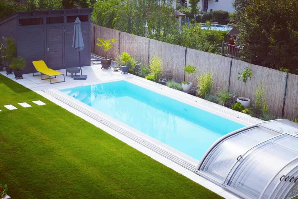

2016/20160823871867.JPG

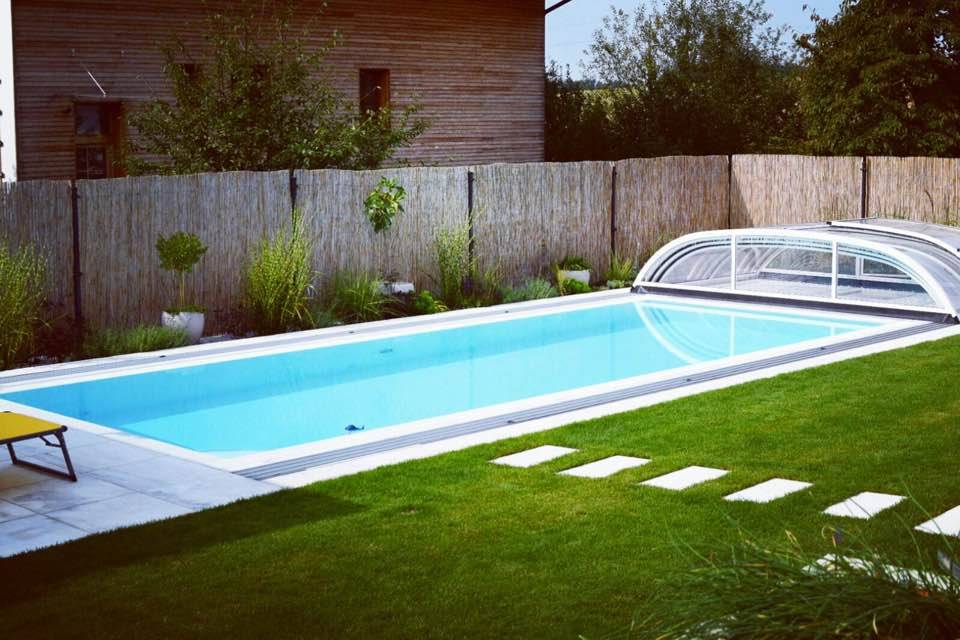

2016/20160824898677.JPG
