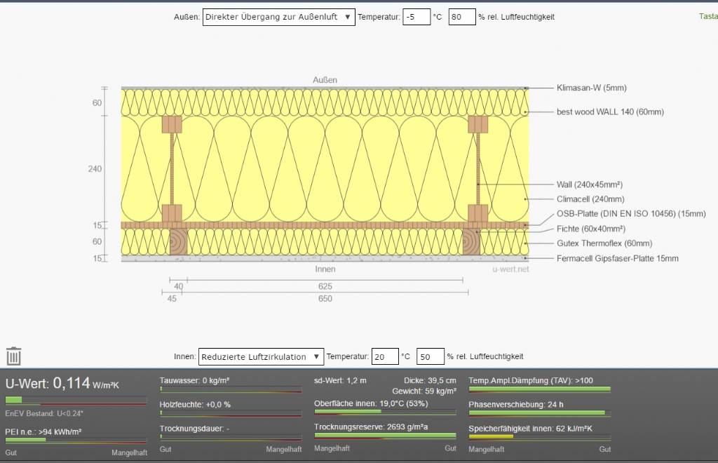

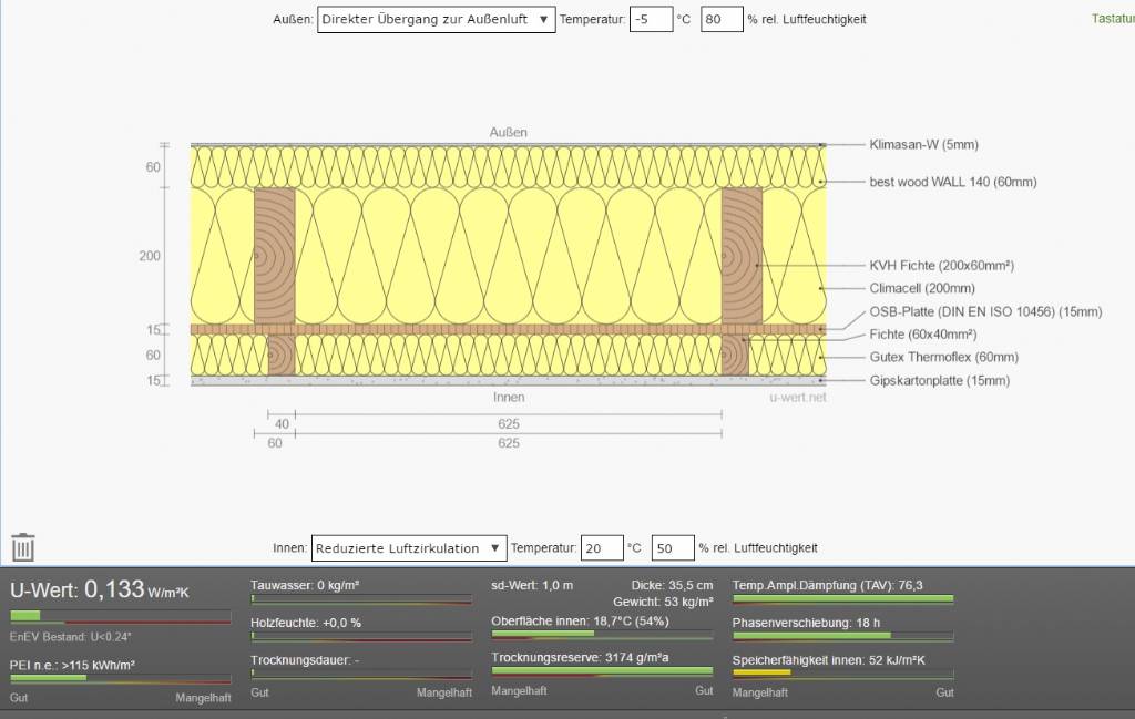

so sieht dein Wandaufbau mit u-wert.net gerechnet aus:
2016/20160822588145.JPG
bauphysikalisch schön einfacher, diffusionsoffener Aufbau. Möchtest du Eigenleistung einbringen? Wenn du eine Verputzte Fassade möchtest, finde ich den äußeren Teil gut. Der U-wert würde sich noch steigern lassen: an Stelle KVH nimmst du Stegträger und den Zelluloseteil leicht dicker. Die Gipskartonplatte innen gefällt mir nicht wirklich. Gipsfaser ist besser. Mit 15mm musst du aber aufpassen, was wo an die Wand gehängt werden soll, Speicherfähigkeit der inneren Schicht ist auch nicht gut.

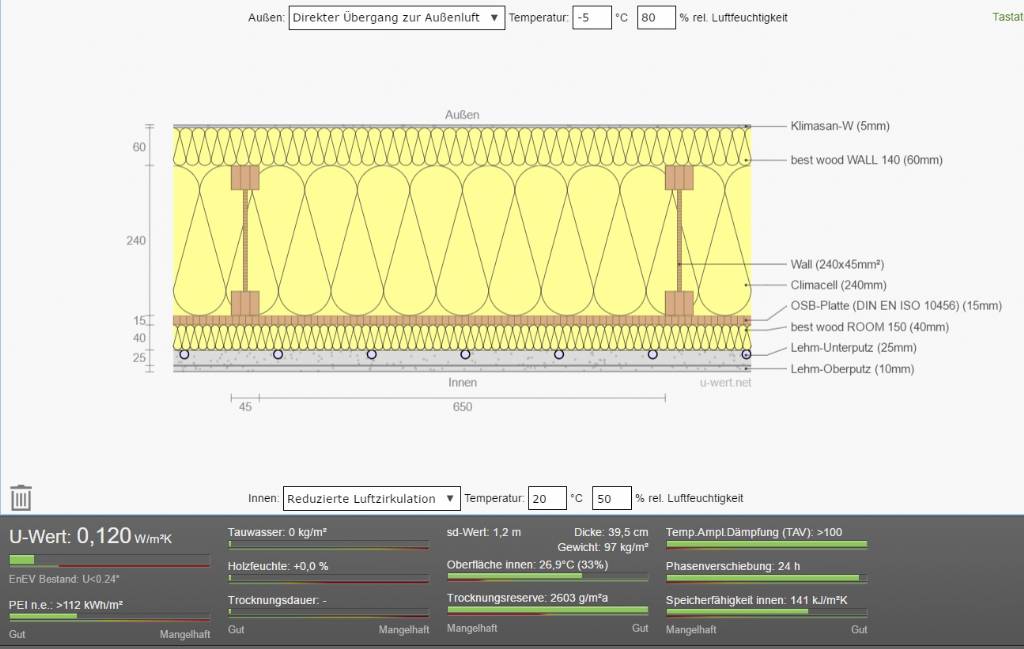

und weil ich gerne mit u-wert.net spiele, hier mal zwei Varianten:
Gipsfaser mit Stegträgern

Stegträger, Lehmputz mit Wandheizung
2016/20160822718623.JPG
