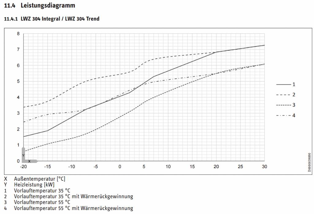

Ja frag mal nach wie wurde der Bivalenzpunkt ausgelegt. Bei deinen Angaben zum Haus, wirst du in etwa 3 KW mit KWL KWL [Kontrollierte Wohnraumlüftung] und w KW ohne KWL KWL [Kontrollierte Wohnraumlüftung] haben.
Diese Kombiwärmepumpe hat 4,3KW bei +2° Außentemperatur. Wie sieht es hier bei -7° aus?

Wie sinnvoll hier angeboten wurde, lässt sich herausfinden, wenn es eine Berechnung nach PHPP gibt und den Bivalenzpunkt bei -7°. Auf den ersten Blick würde ich sagen, gut ausgelegt.

Leistungsdaten -
2016/20160811515971.PNG
