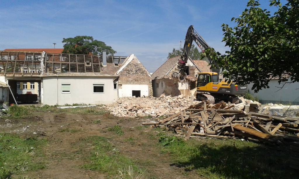

wir reißen gerade die alten Häuser ab, möchten jedoch einen kleinen Teil stehen lassen. Jetzt haben die Arbeiter dort aber auch das Eternitdach abgebaut (auf einer Seite). Wird der nächste Regen das Mauerwerk gleich kaputt machen? Müssen wir das jetzt abdecken oder kann man da etwas warten im Sommer?
Dachstuhl müsste dann sowieso neu gemacht werden.
Wieviel Zeit haben wir
Vielen Dank.

Nein, also Heraklit ist da nichts.
Schilfmatten-Decke das kann sein. Aber die Decke käme eh weg bei einem Carport.

Ja die Schilfdecke hatte sich nach dem Regen am FR massiv angesaugt, ging gleich durch.
Jetzt haben wir abgerissen, die Wände blieben leider nicht stehen. Alles ist weg. Ich bin so traurig ;-(
