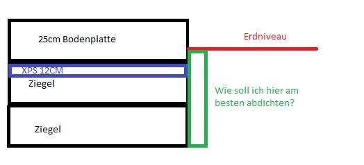

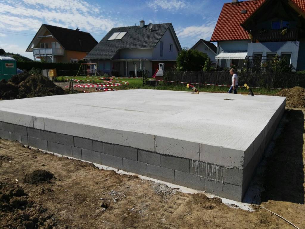

Hallo könnte mir vl jemand einen Tipp geben wie und mit was ich das Fundament abdichten soll oder kann
2016/20160805725200.JPG
2016/20160805755687.JPG

Ich hab das einer Fachfirma überlassen,
Wände mit Dichtschlämme WeberTec D2 – Preis pro m² € 35,00 exkl. Mwst
Preis inkl. Anfahrt, Arbeit und Material! Für die paar m² hat mich das nicht erschreckt. Vor allem war es nicht einfach, jemanden zu finden der so einen kleinen Auftrag übernimmt.
Laut Norm mussten Sie jedoch die Abdichtung 20cm über Erdberührtes Bodenniveau ziehen, und 10cm bei der betonierten Terrasse zur Hebeschiebetür. Ich hatte aber nur Bodenplatte 30cm und eben die 20cm drüber ziehen. Somit 50cm. Oder anders gesagt 2 Laufmeter = 1m².
Bei mir waren das gerade mal 22m² was somit zum abdichten war.

anscheinend hast du eine Thermobodenplatte. Warum wurde da seitlich keine
Wärmeisolation gemacht?

Seitlich kann erst gedämmt werden wenn das Haus oben ist ;)
