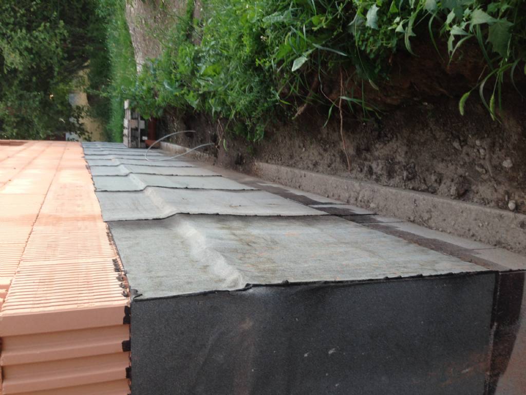

In den kommenden Wochen möchte ich die Sockeldämmung an dem Schalsteinhochzug anbringen.
Die vertikale Abdichtung gegen Spritzwasser wurde schon angebracht.
Wie man auf dem Foto erkennen kann, springt leider das Mauerwerk 2-3cm zurück, sodass eine Stufe zwischen Bodenplatte und Mauerwerk besteht.

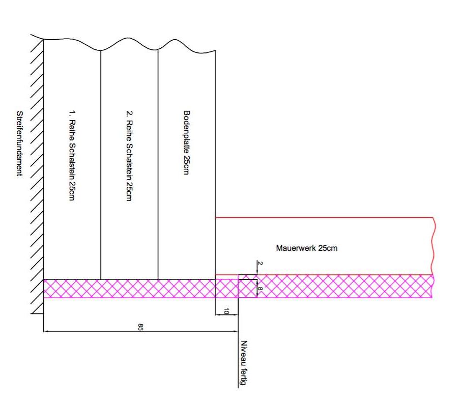

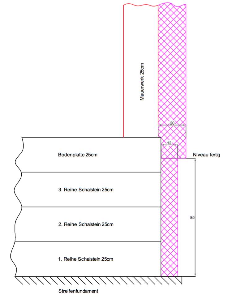

Am Haus soll später ein 20cm VWS und auf der Garage ein 10cm VWS angebracht werden.
Der Sockel soll beim Haus mit 12cm XPS gedämmt werden, bei der Garage mit 8cm.
Beim Haus wird der Fußbodenaufbau (30cm) die Dämmung beinhalten.
Anbei habe ich noch zwei Skizzen angehängt, wie ich die Sockeldämmung ausführen würde.
Die Dämmplatten würde ich mit Klebemörtel anbringen.
Meine Frage wäre nun, wie ich den Rücksprung des Mauerwerks am besten überbrücken kann bzw. diesen entsprechend hinterfüllen kann, wenn die Platten bei der Garage darüber stehen.

Beim Haus ist die Herausforderung, wie später der Übergang zwischen 18cm und 20cm EPS (bzw. XPS) ausgeführt werden soll, ohne dass jede Platte an der Stufe individuell ausgeschnitten werden muss.
2016/20160801394038.PNG
Vielen Dank für Eure professionellen Tipps! :)

zu Fall 1: Wir haben in so einem Fall, bei derartig großen Rücksprüngen, Perimeterdämmkleber verwendet. Wir wie PU-Schaum aufgebracht.
zu Fall 2: Der Fassader kann mit seiner Styroporschneidemaschine den Versatz schnell und einfach ausschneiden. Ich seh da keine Schwierigkeiten. Ist ja nur ein Verschnitt von 15x2cm...
Die einzige Möglichkeit ohne Schneiden bestünde ja nur darin, dass du 18cm dicke XPS-Platten aufbringst und diese bis an den Versatz heranlegst.

Das Ausfüllen mittels Perimeterdämmkleber habe ich mir schon gedacht. Ich werde nun auch die Platten so schneiden, dass ich möglichst wenig Überstand und demnach wenig "hinterfüllen" muss.
Ich werde mir auch eine Styroporschneidmaschine ausborgen, damit ich den Versatz ausschneiden kann, wie du es beschrieben hast. Ich werde das XPS bis min. 30cm über Niveau hochziehen. Daher werde ich beim Haus (Fall 2) eine 20er XPS Platte der Länge nach halbieren und zusätzlich noch die Stufe ausschneiden.
