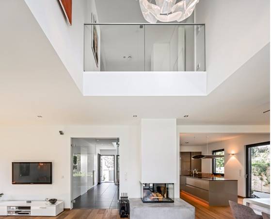

Wenn links und rechts Wand ist, dann ist vermutlich üblich dass der Glaser ca. 1cm? Spielraum lässt? Das Glasgeländer ist die Absturzsicherung von der Galerie. Und da ist links und rechts Wand.
Stemmen und Leerrohr ist kein Problem, aber es sieht wohl nicht gut aus wenn das Stromkabel da so offen aus der Wand kommt und ein Spalt da ist.
Vielleicht auf beiden Glas-Seiten (links und rechts) ebenfalls ein Alu Profil drauf? Und das halt nicht mit dem Led Bandl füllen sondern zum Stromkabel verstecken verwenden.
Aber ob das gut aussieht? müsste man dann auf Gehrung schneiden etc. pp.
Vielleicht findet jemand noch eine Lösung, Dr. Google hat bei mir nicht geholfen und der Glaser hat sowas glaub ich nicht.
So circa wie auf dem Beispiel solls aussehen, aber halt nur mit LED Beleuchtung ins Glas rein
