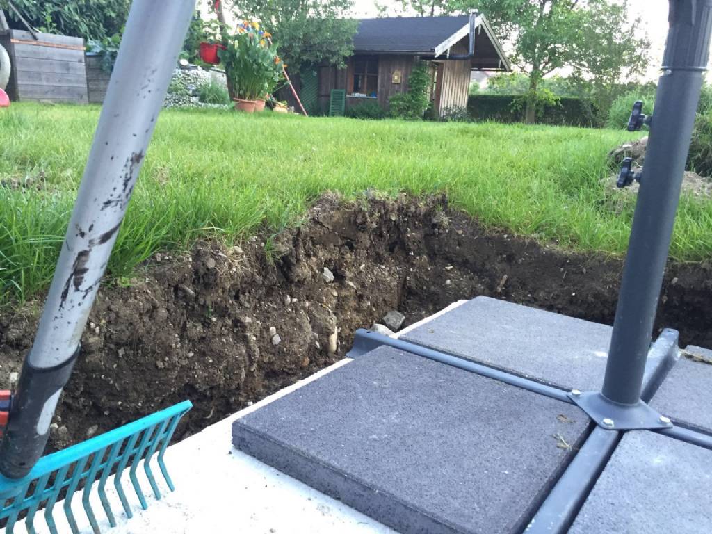

Gedacht für die Terrasse weil an einer Ecke der Garten höher

Steinbruch in deiner Nähe fragen ob Sie auch maschinell bearbeitete Steine haben. Wenn diese unbedingt viereckig sein müssen, ansonsten gesprengte 100 - 300Kg pro Stück müsstest mit 50,-/Tonne dabei sein. Unterschätz nicht das Gewicht so ein 1/8 Kubikmeter hat schnell mal 300KG (50x50x50)

Mitn Traktor und Frontlader nur die kleinen Steine. Du bist da bald an deine Grenzen und der Frontlader ist nicht dafür gemacht, denn ein wenig größere Steine haben da schnell übe 2 Tonnen. Selbst auf dem Foto schätz ich keinen dieser Steine unter 1,5t.
Hatte keine Chance mit unsrem Trekki und solchen Steinen.
Lieber Bagger kommen lassen der auch Erfahrung hat mit Wurfsteinmauern.
