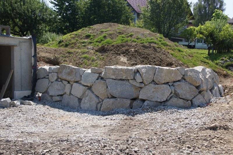

Sind zwei Mauern hintereinander (Terrassen) mit jeweils 1,5m Höhe. Hintere Mauer ist 1,3m zurückversetzt. Die Granitsteine sind bis zu 1,2m breit und haben sicher hunderte Kilos.
Heute wurde bereits mit der Mauer begonnen. Vlies wollten sie keines einbauen, obwohl ich eines auf der Baustelle hatte, da sie meinen es behindert das Wasser am Abfließen. Versteh ich zwar nicht. Werd morgen mal ein Foto reinstellen.

2016/20160710960429.JPG
Vor der Mauer wird dann nochmal aufgegraben und dort kommt dann die Drainage rein.

Ok danke. Bei meinem lehmigen Boden wird nicht viel Erdreich abfließen :) Es kommt hinterhalb zwar noch ein Mäuerchen in der selben Höhe aber dieses ist schräger ausgeführt und hat unten zwei Reihen Steine damit die Mauer stabiler wird da diese auf nicht gesetzten Boden halten muss. Auch wenn sie 10-15cm sitzen sollte, dann wird sie stabil genug sein um nicht umzufallen.
Drainage wird vor der Mauer kommen, da wenn es 2-3 Tage regnet rechts unten in der Mauer eine kleine Quelle für 1 Tag sprudelt. Vor der Mauer kommt noch 1m breit Kies und dann fängt erst der Asphalt an. Rigol ist keiner geplant. Max eine Rinne zwischen Straße und meine Einfahrt welche dann in einen Regenschacht mündet. Gefälle zur Straße hin ist gegeben.
Danke nochmal für die Antworten. Glaub die Mauer sollte so passen wie sie ausgeführt ist.
