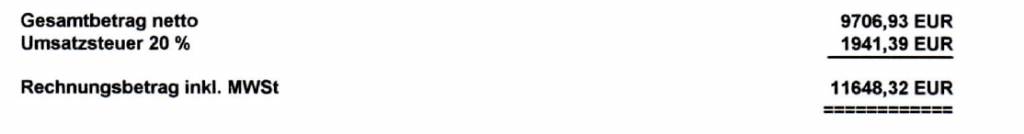

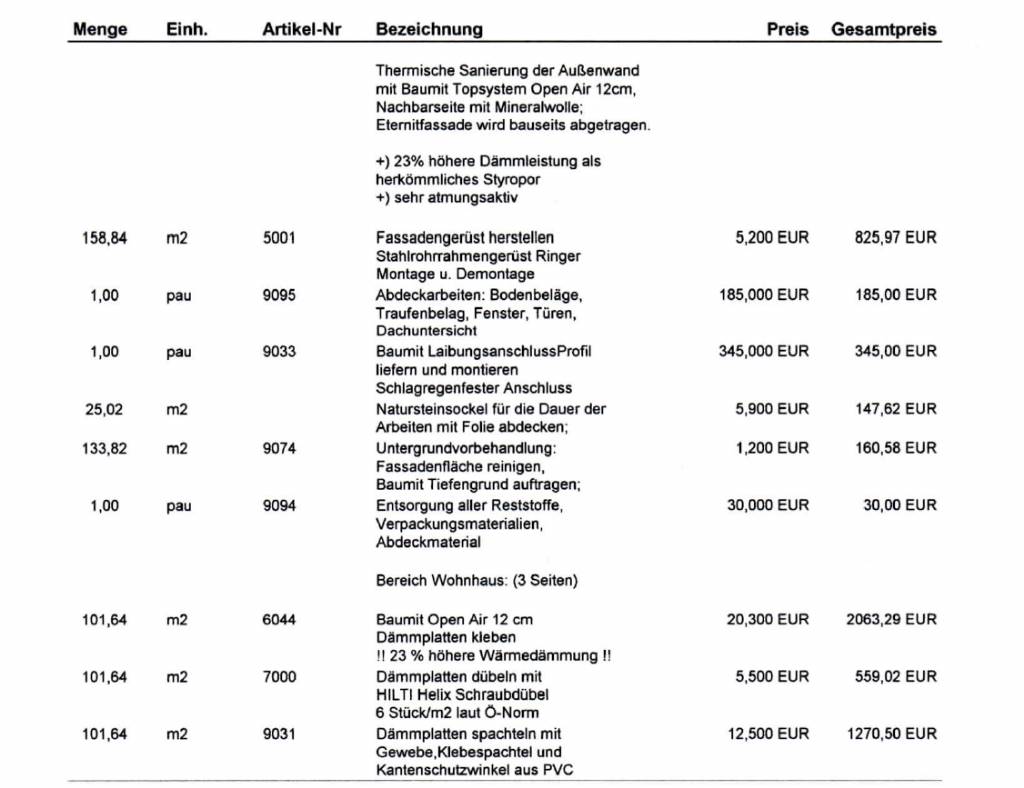

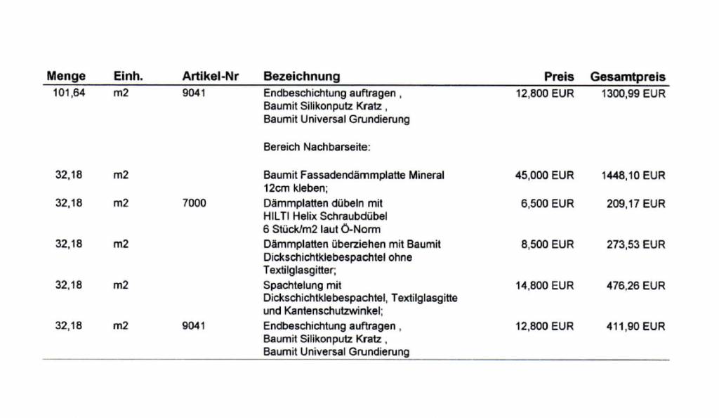

Hallo Leute...
wollte mal fragen was ihr von meinem Angebot für die Fassade haltet bzw deckt sich das mit den preisen die ihr bezahlt habt?
danke im voraus

  •  maider187
8.7.2016  (#1)
kann mir niemand etwas zu meinem KV sagen? emoji

ich bekomme fassade über baumeister (er von einer subfirma).
ich habe für 256 m² fassade (220 fassade, rest sockel), 24 cm epfs+, silikonharzputz ca. 20,3 € netto im angebot.
du hast also ähnliche preise, ausser, dass du 12cm dämmplatte angeboten bekommen hast. 12cm??

brink schrieb: ich habe für 256 m² fassade (220 fassade, rest sockel), 24 cm epfs+, silikonharzputz ca. 20,3 € netto
die Preise die Maider187 hat sind definitiv Baumeisterpreise und keine verhandelten Fassadenpreise.
Da kannst noch was rausholen. ca. 20%
Aber 20 Euro für einen m² Fassade???????
Da darf man aber keine Qualität verlangen.
Da ist nicht mal das Material bezahlt!
@maider187: man muss auch dazu sagen dass du das "premium" Produkt von dem Hersteller hast. die Frage ist, ob nicht auch ein normales graues EPS reicht?!

kann den beiden nur zustimmen...
es gibt angebote von € 35,- bis € 100,- fertig inkl
es gibt wenige branchen in denen es so viel qualitätsdumping u pfusch gibt. jeder kann sich mit einem heißschneider um € 1.500,- als fassadenprofi selbständig machen.
ich würde unbedingt über ausführungsdetails reden um die qualität beurteilen zu können.
für pfusch ist alles zuviel, für qualität kann € 80,- ein günstiges angebot sein...
meine fragen wären:
-> wie wird ein fensterausschnitt gelöst? kreuzfuge oder stiefelschnitt?
-> wie wird oben zum dachstuhl abgedichtet? garnicht, schaum oder kompriband?
-> wieviel % der platte wird geklebt? weiß nicht oder > 40%
-> wie wird der sockel ausgeführt? metallschiene oder wärmebrückenfrei?
-> wie wird sichergestellt daß die platten 3 monate abgelagert sind?
-> wie wird der anschluß an die fenster ausgeführt? hmmm, kellenschnitt, silikonfuge, apuleiste, apuleiste mit kompriband?
mein weg war daß ich zum systemhersteller gegangen bin, eine schulung besucht habe und das ganze mit einem premium-schaumklebesystem selber gemacht habe...
hat natürlich lange gedauert, aber sowas hätte ich von keiner firma bekommen.
ps: die arbeit des profis, den wir 2 jahre gecastet hatten mußten wir wieder von der wand abbrechen...

brink schrieb: du hast also ähnliche preise, ausser, dass du 12cm dämmplatte angeboten bekommen hast. 12cm??
ist eine Sanierung. wenn man bedenkt vorher wollte ich gar keine emoji emoji

StefanP schrieb: die Preise die Maider187 hat sind definitiv Baumeisterpreise und keine verhandelten Fassadenpreise.
was hast du für den m² bezahlt? ES kommt auch dazu das die Rückseite ~35m² mit Steinwolle gemacht werden müssen, Brandschutz da Abstand zum Nachbarn weniger als 3 Meter beträgt

dyarne schrieb: wie wird ein fensterausschnitt gelöst? kreuzfuge oder stiefelschnitt?
was wäre besser?
dyarne schrieb: wie wird oben zum dachstuhl abgedichtet? garnicht, schaum oder kompriband?
Kombriband
dyarne schrieb: wieviel % der platte wird geklebt? weiß nicht oder > 40%
eher ersteres emoji muss ich fragen
dyarne schrieb: wie wird der sockel ausgeführt? metallschiene oder wärmebrückenfrei
Sockel wird gar nix gemacht... bleibt wie er ist
dyarne schrieb: wie wird der anschluß an die fenster ausgeführt? hmmm, kellenschnitt, silikonfuge, apuleiste, apuleiste mit kompriband?
Apuleiste mit Kombriband
dyarne schrieb: es gibt angebote von € 35,- bis € 100,- fertig inkl
hat sehr viel bei uns in der Region gemacht und wurde immer sehr psotiv bewertet... Hat auch schon einige Fassaden bei Usern aus dem Forum gemacht die alle sehr zufrieden waren.
dyarne schrieb: ps: die arbeit des profis, den wir 2 jahre gecastet hatten mußten wir wieder von der wand abbrechen...
aktueller faden ->
http://www.energiesparhaus.at/forum/423432
habe ich mitbekommen... emoji emoji emoji Wahnsinn
wenn ich die Vorbehandlung und das Abkleben des Sockel wegrechne komme ich auf ~84€/m²... ist eher im Mittelfeld, oder?
