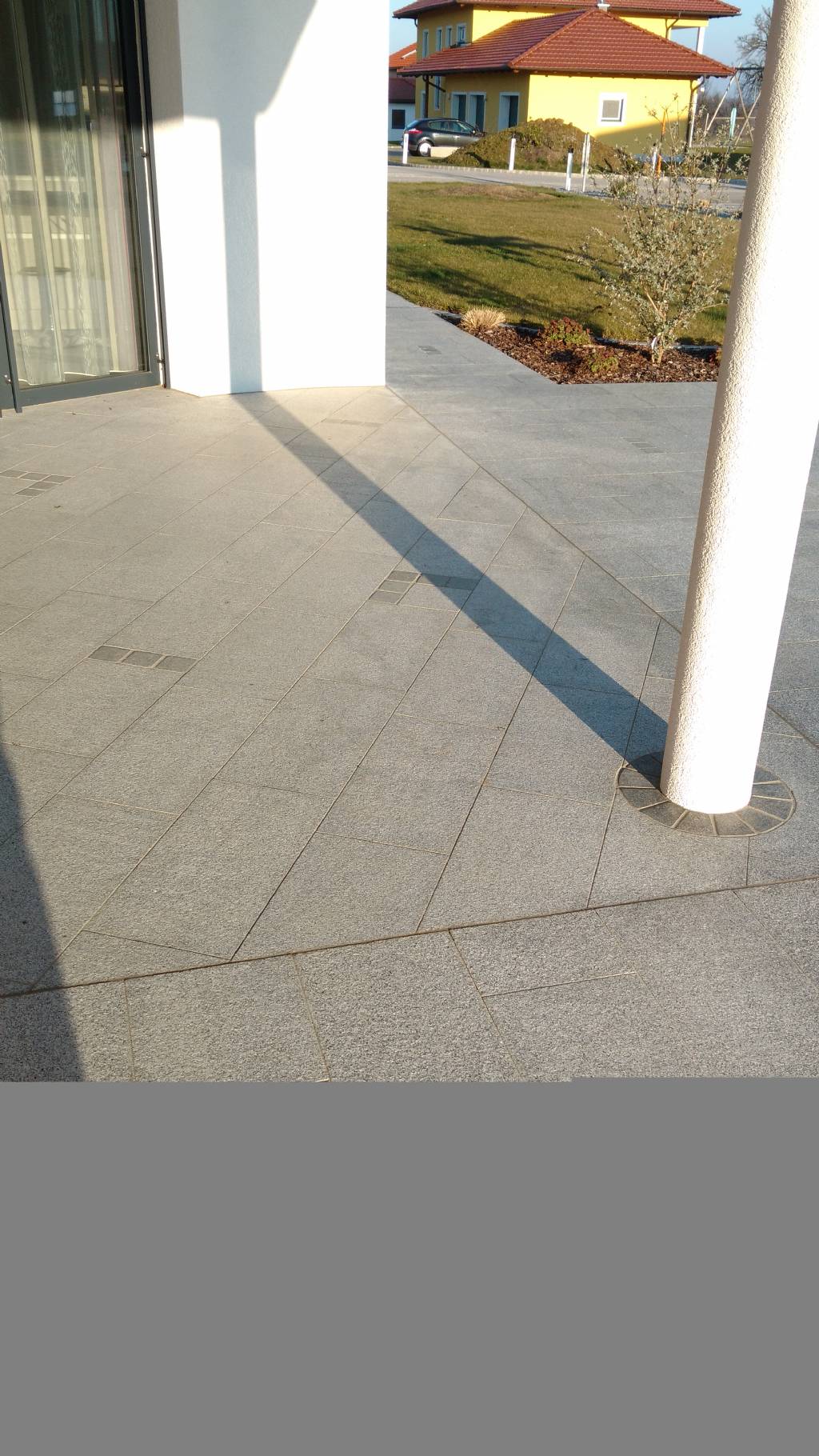

30.6.2016  (#7)
Naturstein: Granit aus dem Land des Lächelns (bitte keine Diskussion darüber)
2016/2016030997210.JPG
2016/20160309672786.JPG

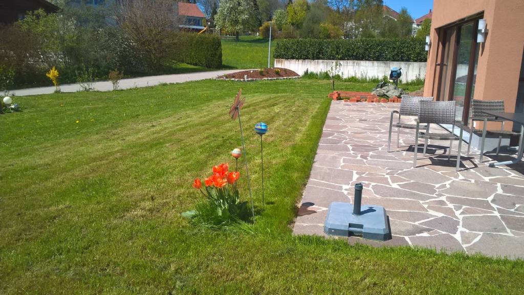

  •  Housedog
30.6.2016  (#8)
Wir haben Südtiroler Porphyr. Inklusive Weg hinter dem Haus ca 70 m². Material kostet eine Bagatelle. Das Verlegen ist dafür eine Mordsarbeit.
Betonplatte haben wir mit der Hausbodenplatte mitgemacht. Unter dem Porphyr (leider unterschiedlich dick zwischen 2 - 4 cm) ca 10 cm mit Drainagebeton auf das richtige Niveau gebracht.
2016/20160630771571.JPG

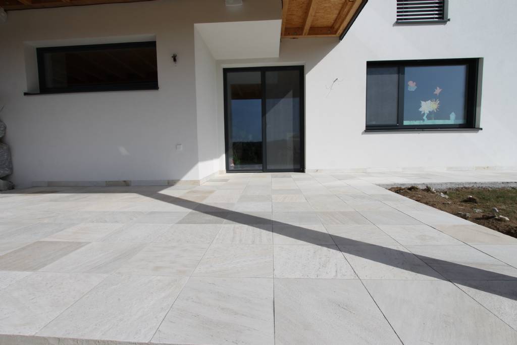

  •  Miike
11.9.2016  (#21)
So schaut's aus
2016/20160911578395.JPG
