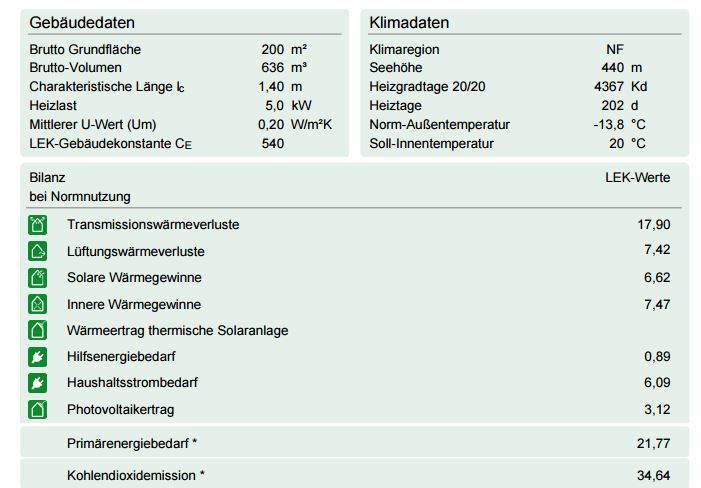

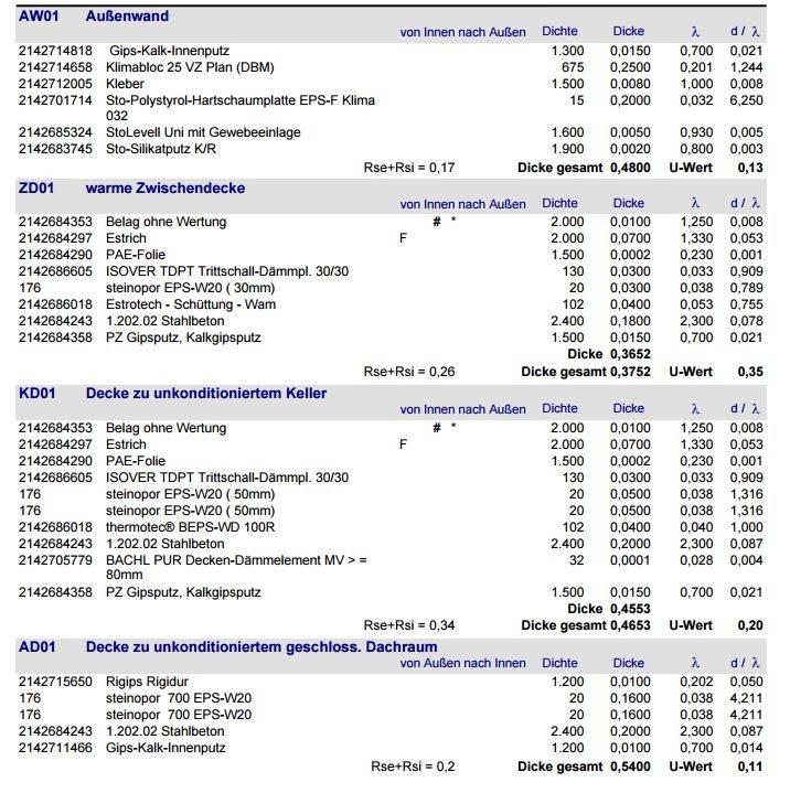

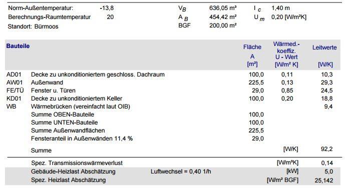

Wir haben heute unseren Energieausweis bekommen und es erscheint uns einiges ein wenig fragwürdig.
Die Eckdaten unseres Bauvorhabens:
kompakter Grundriss A/V 0,71
2 Geschosse, 184 m² BGF, Walmdach als Kaltdach, Südwest-Ausrichtung
Außenwände Gesamtstärke 45cm, mit 20cm EPS-f plus, U-Wert 0,13
Bodenplatte/Fußboden erdberührt sollte eigentlich 14cm XPS sein, findet sich im Energieausweis eher nicht wieder.
oberste Geschossdecke , U-Wert 0,11
Kunststofffenster Fenster, 3-fach Verglasung, Ug 0,5 U-Werte zwischen 0,73 und 0,95
Heizung - Sole/Wasser Wärmepumpe mit Grabenkollektor, Fußbodenheizung
mit KWL KWL [Kontrollierte Wohnraumlüftung] (zb Brink Excellent 300 plus)

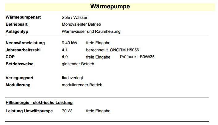

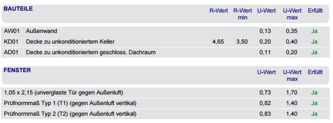

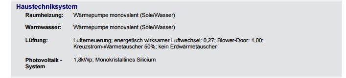

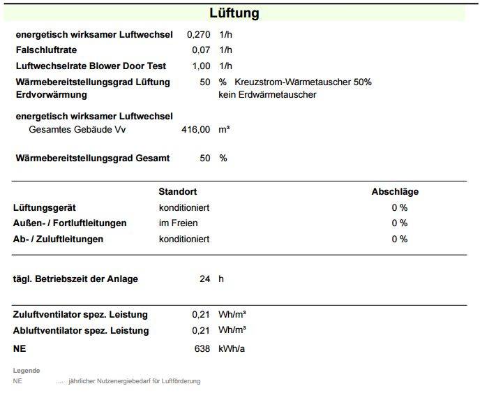

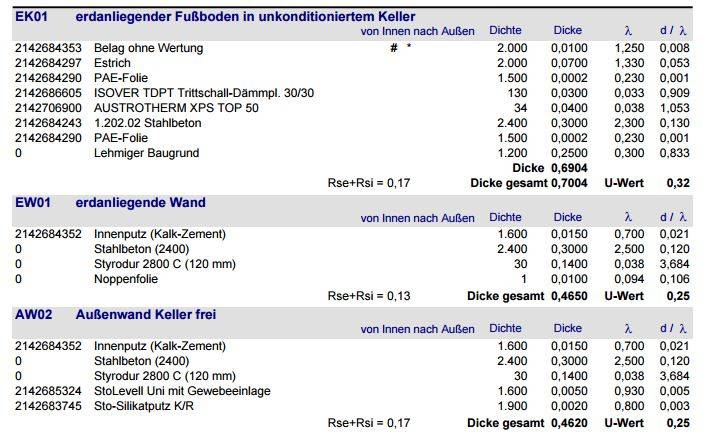

Aufgefallen ist mir, dass die Bauteile teils falsch eingegeben wurden (Keller sollte eigentlich 14 cm XPS Perimeterdämmung und 14 cm XPS unterhalb der Bodenplatte haben),der Fußbodenaufbau zum Keller (unbeheizt) ist mir suspekt, ebenso die warme Zwischendecke, der Wärmerückgewinnungsgrad der KWL KWL [Kontrollierte Wohnraumlüftung] mit 50% recht niedrig angesetzt ist. Auch kommt mir die Wärmepumpe mit 9kw reichlich überdimensioniert vor. Ich denke, dass da noch Optimierungspotential vorhanden ist.

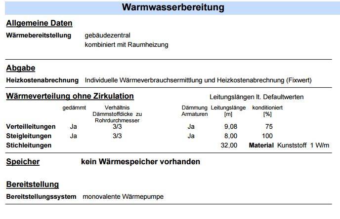

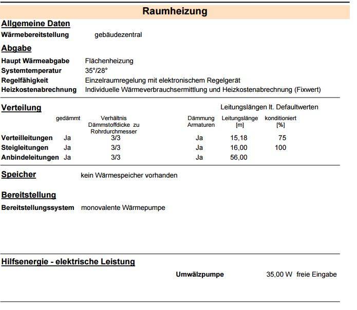

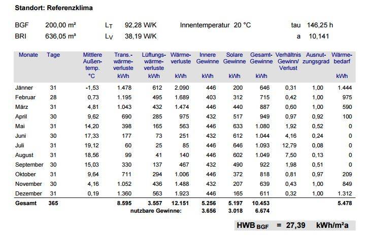

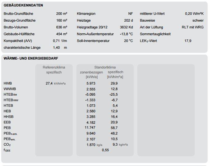

Nachstehend nun die Bilder des Energieausweises. Ich wäre euch einerseits für Hinweise zu eventuellen Fehlern des Planers, aber auch zu allgemeinen Verbesserungsvorschlägen sehr dankbar.

du müßtest mit dem planer vereinbart haben ob der keller in der warmen hülle ist (beheizt wird). bei deinem ea ist er anscheinend nicht drinnen, dann ist der bodenaufbau im keller wurscht und es zählt nur die decke keller/eg als grenze der warmen hülle. der keller wird dann als unbeheizter pufferraum gerechnet mit einem abminderungsfaktor für die wärmeverluste.
die heizlast steht bei den gebäudedaten mit 5kw
wp-daten in ea sind meist bloß als platzhalter zu sehen...

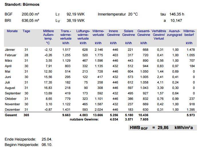

die heizgradtage mit 20/20 wundern mich.
kenn das nur mit 14/20 weil die heizgrenze in einem neubau typisch bei 10-14° liegt.
darunter richten es die inneren und solaren gewinne...
20/20 bedeutet alle tage unter außenmittel 20° werden aufintegriert. 14/20 alle unter 14° werden aufintegriert.
der zweite 20-er ist die wunschinnentemperatur. die differenz muß die heizung als wärmemenge liefern.

dyarne schrieb: du müßtest mit dem planer vereinbart haben ob der keller in der warmen hülle ist (beheizt wird). bei deinem ea ist er anscheinend nicht drinnen, dann ist der bodenaufbau im keller wurscht und es zählt nur die decke keller/eg als grenze der warmen hülle. der keller wird dann als unbeheizter pufferraum gerechnet mit einem abminderungsfaktor für die wärmeverluste.
Wir haben vereinbart, dass der Keller nicht als Teil der warmen Hülle betrachtet wird. Ein Raum des Kellers wird allerdings mit einer Wandheizung ausgestattet.
dyarne schrieb: die heizlast steht bei den gebäudedaten mit 5kw
Dann ist die ausgewählte Wämepumpe wohl versehentlich aufgenommen worde, insbesondere da ich die 1155 -6KW ausgewählt hatte.
Vielen Dank für die Rückmeldung!
