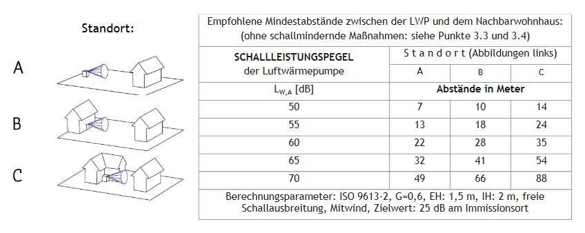

schallgrenzwerte gibts jetzt schon, diese werden bloß per oib-richtlinie vereinheitlicht werden...
2016/20160212849543.JPG
vereinzelt war ja hier schon zu lesen daß baubehörden vorauseilend dazu einen schallpegelgrenzwert vorgeben, den der installateur nachweisen muß...
2016/20160525433482.JPG
hier ein offizieller deutscher schallrechner...
http://www.waermepumpe.de/schallrechner/
wenn dann bsplw ein grenzabstand von 25m rauskommt wird die situation wie heute gehandhabt geschichte sein - außengerät auf eigener terasse sehe ich nicht so als kommenden megatrend ... emoji

6.6.2016  (#10)
StefanP schrieb: und bei einem empfohlenen Abstand von 10 Metern für 50dB.
Sehe ich mir das 1.Bild (darüber) an, ist das sogar für den tagbetrieb zu laut...
das land oö hat gerade ein informationsblatt für hausbesitzer rausgegeben mit der von mir verlinkten grafik u tabelle...
https://www.google.at/url?sa=t&rct=j&q=&esrc=s&source=web&cd=6&ved=0ahUKEwjCg973lpPNAhXjB8AKHZExBCEQFghGMAU&url=http%3A%2F%2Fwww.franking.ooe.gv.at%2Fsystem%2Fweb%2FGetDocument.ashx%3Ffileid%3D1168246&usg=AFQjCNE_rTF-3GWsWg_y-KU9xlklKes35A&sig2=j4nA38QuhIZO9sOOPSus6w&bvm=bv.123664746,d.ZGg&cad=rja
da kommen dann bei 60db schalleistungspegel (typischer wert) je nach aufstellungssituation grenzabstände von 13-24m für die lwp heraus.
damit wird sich die bekannte aufstellungsweise direkt an der grenze zum nachbarn (komposthaufenaufstellung) aufhören...
