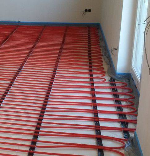

In den nachbarhäusern (reihenhäuser) wurde mit der verlegung der fbh begonnen. Am donnerstag sind wir dran - jetzt meine frage: im ersten haus wurde im bereich der 3 terrassenelemente (2x hebeschiebetür, 1x fixverglasung, jeweils 2 meter breit) die nische nicht mitverlegt. Man hat also einfach wie bei den mauern weiterverlegt. Ist das korrekt? Ich dachte hier muss schon auch in die nische reinverlegt werden. Von den elementen ist der abstand zum fbh rohr dadurch sicher 20cm. Verlegeabstand ist übrigens 15cm.
  •  KA_
17.5.2016  (#1)

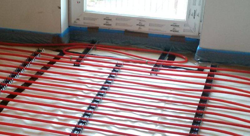

So sieht es bei mir aus:
2016/20160517916590.JPG
und Balkontür
2016/20160517458598.JPG

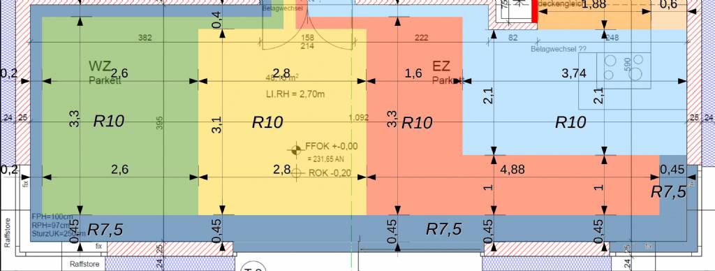

So schauts bei uns aus. Die randzonen haben 7,5 abstand, rest 10. wahrlich eine menge rohr.. ;)
Dass du das rohr bis ans glas pickst, ist nicht nötig. Aber die randbereiche sollten mehr rohr haben, damit dort mehr hitze hinkommen kann. Bei ka_ sieht man es schön bis ans glas. Bei mir ist der bereich mit kleinerem rohrabstand überversorgt.

heislplaner schrieb: im ersten haus wurde im bereich der 3 terrassenelemente (2x hebeschiebetür, 1x fixverglasung, jeweils 2 meter breit) die nische nicht mitverlegt. Man hat also einfach wie bei den mauern weiterverlegt. Ist das korrekt?
Bei den 2 Kameraden siehst schön, wie es richtig gemacht gehört. Also auch in die Nische.

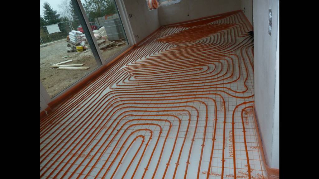

Mein Insti sagt, dass die FBH FBH [Fußbodenheizung] so wie bei brink, also in "Schneckenform" verlegt werden sollte und nicht mehr so wie "früher", wie bei den Bildern von KA_. Wenn ihr mich jetzt fragt warum, bräuchte ich den Telefonjoker!
  •  mariio
20.5.2016  (#6)
Bei mir wurde die FBH FBH [Fußbodenheizung] auch in Schneckenform verlegt. Die nische bei den bodentiefen Fenstern wurde mitverlegt.
