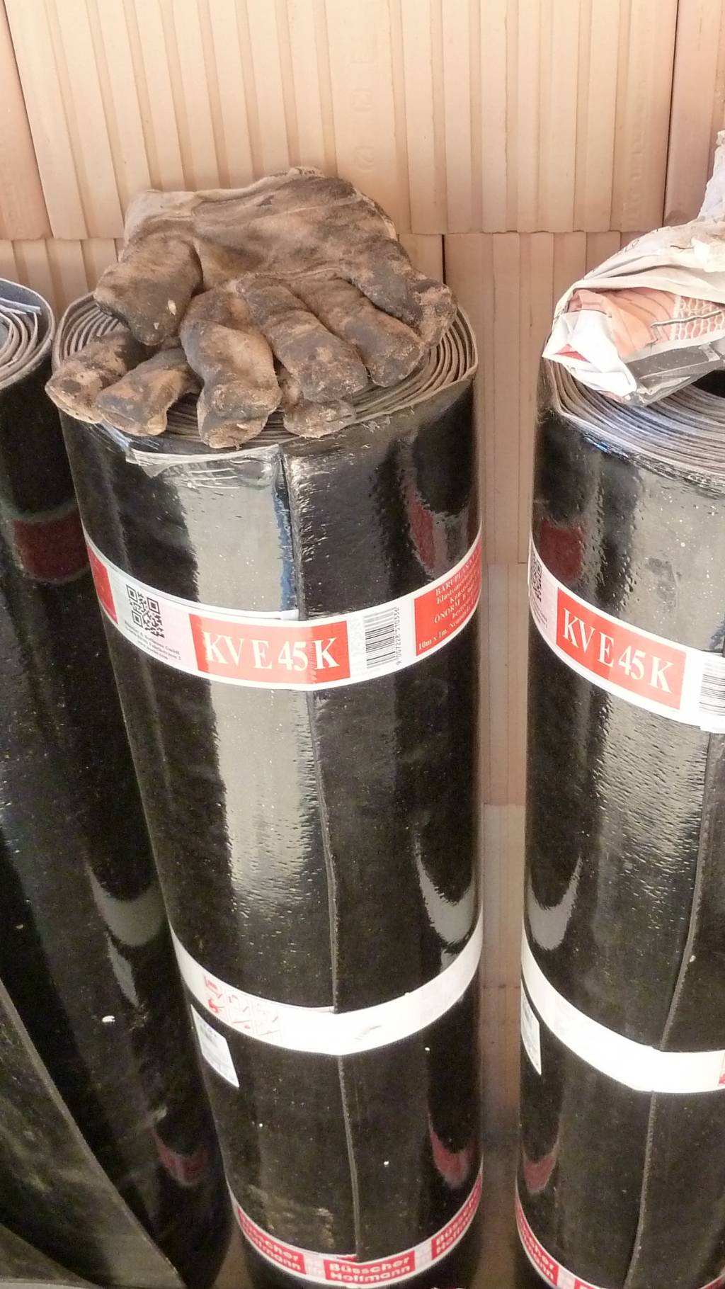

  •  brink
13.5.2016  (#4)
Aj.. Hätte deinen beitrag vorm halben jahr geleseb, hätte ich gesehen, dass ich auch am rand von 2-er biet liege. Bei uns wurde kv e 45 k verlegt. Nur mit kunsstoffflieseinlage, nicht alu. Wobei unser keller wird komplett belüftet - ich hoffe mit radon keine probleme zu bekommen..
