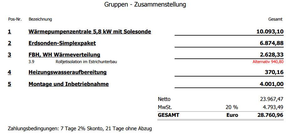

Hab nun ein weiteres Angebot reinbekommen. Mit FBH FBH [Fußbodenheizung]. Eure Meinung (vor allem dyarne´s) würde mich sehr interessieren:
