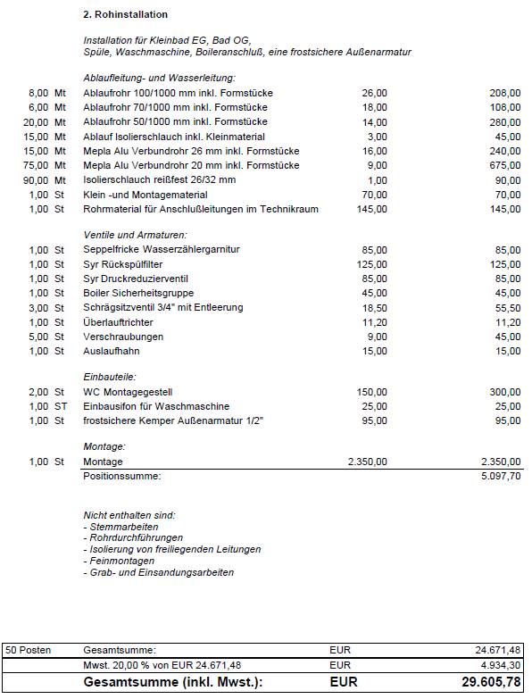

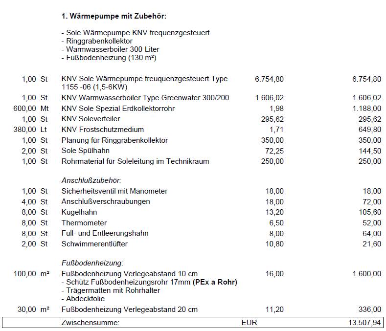

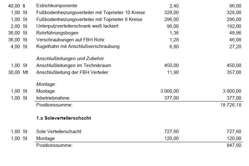

  •  selfish_82
11.5.2016  (#5)
Danke für die angebotene Hilfestellung! Immer wieder ein Topforum!
@ dyarne: Über Mithilfe haben wir noch nicht gesprochen. Es geht jetzt primär um die Frage, ob das Projekt realisierbar ist. Grabungsarbeiten sind wie gesagt aber im Angebot noch nicht enthalten. Das Verlegen vom Kollektor mit Anleitung könnt ich mir aufgrund der Dokumentationen im Forum schon vorstellen.
Hab das Angebot mal auf 3 Seiten ausgeschnitten, um den Heizi nicht im WWW bloßzustellen. Ev. fällt wem was dazu ein. Dass der Soleverteilerschacht eventuell entfallen kann, wurde mir schon mitgeteilt.

  •  Richard3007
11.5.2016  (#6)
folgendes ist mir zu OÖ Preisen aufgefallen:
300,- sind bei der WP WP [Wärmepumpe] noch möglich
50,- bei KNV Greenwater
500,- Erdkollektorrohr, wenn man nicht das KNV nimmt sondern selbst importiert oder jenes von Muggenhumer Energiesysteme
850,- beim Schacht für Soleverteiler (kannst dir bei 2 Kreisen sparen)
das sind schon mal 1700,- netto oder gar 2000,- brutto.
Was ich extrem billig finde ist dein FBH FBH [Fußbodenheizung] Material! Das hat bei mir fast das doppelte gekostet. Ich kann zu dieser Marke nichts sagen und ob das was ordentliches ist.
Also ich finde dieses Angebot nicht überteuert, eine Rohinstallation zu vergleichen ist da schon schwieriger. Aber wenn man dein und mein Haus heranzieht wird das schon passen +- ein paar 100er.

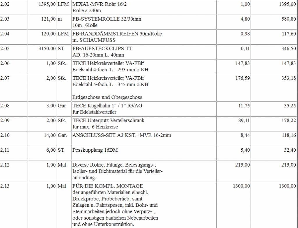

  •  brink
11.5.2016  (#7)
Qualitäts fbh rohre listenpreise .. Sollte 15% weniger werden

  •  brink
11.5.2016  (#10)
selfish_82 schrieb: Das Fbh-Material is ja wirklich preislich mehr als interessant.
Tja, aber nur preislich. Ich vermute, dir wurden "einfache" pe kunsstoffrohre angeboten, die nicht dampfdiffusionsdicht sind ggü kunststoff/alu verbundrohren - wie die richards und meinen..

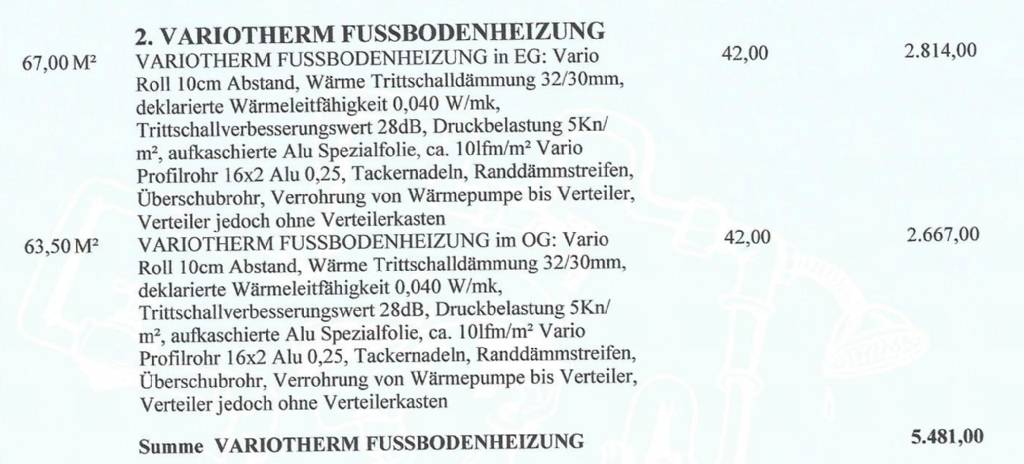

  •  Lemming
11.5.2016  (#11)
ist es jetzt wirklich so das die vernetzten pe-x rohre wie das im anbot von selfish weniger diffusionsdicht sind - sollten doch eigentlich genauso dicht sein wie die alu-verbund. preislich dürfte da auch kaum unterschied sein, hier noch mein angebot für die fbh (exkl.), kommt mit den aluverbundrohren ziemlich auf das gleich wie bei selfish, wobei ich nicht nachgerechnet hab ob die 1400 meter passen, in einem angebot mit kunstoffrohren habe ich 1600 meter für die gleich fläche (150qm) gehabt.
grundsätzlich bist du jedenfalls ziemlich genau dort wo ich auch bin, mit dem unterschied das du die knv-planung dabei hast, 20qm weniger fläche und nur 2 ebenen, was vielleicht bei der rohinstallation unterschiede macht., ah und ich hab noch die 1155 mit passiv cooling, das sind ca 800 euro unterschied.
jedenfalls glaub ich kein schlechter preis - das angebot das ich von dem knv-partner-installateur bekommen habe war deutlich teurer. eventuell hast du bei den montagekosten sogar die verlegung für den kollektor dabei?
2016/20160511533321.PNG
  •  brink
11.5.2016  (#12)
Lemming schrieb: ist es jetzt wirklich so das die vernetzten pe-x rohre wie das im anbot von selfish weniger diffusionsdicht sind - sollten doch eigentlich genauso dicht sein wie die alu-verbund.
nein ;)
schütz hat ja auch ein aluverbundrohr
https://www.schuetz.net/schuetz/media-cache/ea5829f0feee4c9e97b8b3aff75dc7e5/fbh_kap_I_6_heizrohre_zubehoer_de.pdf
12.5.2016  (#13)
für mich ist auch pe-x qualitativ nicht mit mehrschichtverbundrohr zu vergleichen. den größten vorteil seh ich darin daß man msv-rohr wirklich sauber verlegen kann, weil es plastisch ist und nicht federt wie pe-rohr.
ringgrabenkollektorbauer wissen mehr ... emoji
fbh selber verlegen ist ein interessanter posten für eigenleistung mit sparpotential...
kannst ja alternativ nach dem von brink erwähnten msv-rohr des gleichen herstellers fragen...
Lemming schrieb: ist es jetzt wirklich so das die vernetzten pe-x rohre wie das im anbot von selfish weniger diffusionsdicht sind - sollten doch eigentlich genauso dicht sein...
alle rohre sind dicht. nur manche sind dichter ... emoji
