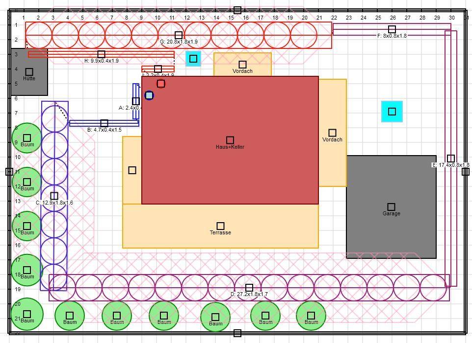

Grabentool:
http://grabenkollektor.waermepumpen-verbrauchsdatenbank.de/trenchplanner.html?id=SC8F3TL6Ov4saFtPwH8u

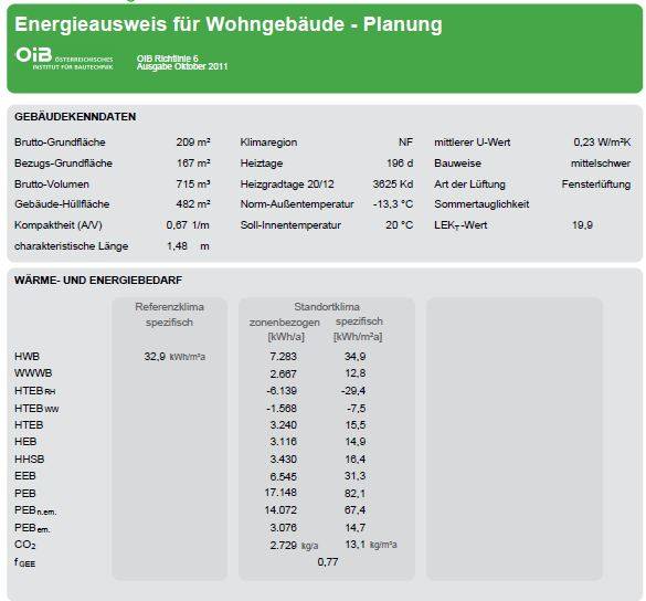

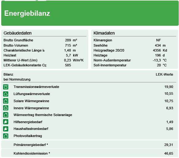

Energieausweis:
2016/20160502461269.JPG
2016/20160502186901.JPG

Ehrlich gesagt ist genau das mein Problem. 5,7 kW lt. EA ist ja nicht gerade realistisch oder?
Allerdings sind die geschätzten 12,4 kW einer Bohrfirma (die hatten auch meinen EA EA [Energieausweis] sowie den Einreichplan) in Verbindung mit 210lfm Tiefenbohrung doch komplett überzogen?

in der heizlast ist der keller nicht berücksichtigt, richtig?
die frage ist, ob du bei -14° aussen, im tiefsten winter, den keller auch mitbeheizt haben möchtest, oder ob du dich dann ins warme eg/og zurückziehst? wenn ja, werden dir die wps, wie von richard vorgeschlagen, reichen.
tb wäre dann doch zu viel an luxus.
wie wird die zufahrt/einfahrt ausgeführt? versickerungsfähig oder zuaspahltiert?
http://grabenkollektor.waermepumpen-verbrauchsdatenbank.de/canvastest.html?id=mvlXepsoNEu5yPQH7MDs

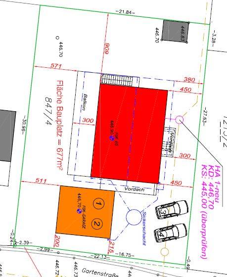

Zufahrt würde asphaltiert werden eben so evt die Nordseite bis zum westlichen Hausabschluss
WESTEN
2016/2016050324471.JPG
OSTEN
allerdings gäbe es vor der Garage einen Sickerungsschacht. Kann ich dort nicht auch die Wärme entziehen?
der Nordseite entlang geht ebenso ein Kanal bis zum westlichen Nachbarn. Bringt mir der auch etwas Wärme?

bez. sickerschacht, da könntest auch über den kollektor versickern lassen und ihn so schnell regenerieren - vor allem wann man über den kalten anfang versickern lässt.
kanal bringt sicher auch ein ganz wenig was. aber meist ist der im weg. ;)

Gefällt mir auch sehr gut, nur geht über die gesamte Nordseite ein Kanal zum Nachbarsgrundstück! Meine Überlegung ursprünglich war, dass der Kanal ja gar nicht mal so wenig Wärme an die Umgebung abgibt. Dachte aber dann, dass man da vielleicht doch lieber nicht entlang graben sollte, oder siehst du das anders? (siehe Plan im Post weiter oben)
Die Einfahrt wollten wir früher oder später bis zur nordwestlichen Hausecke alphaltieren. Bei Pflastersteinen muss man sich doch früher oder später um die lästigen Beikräuter kümmern, das wollten wir uns auf der "moosigen" Seiter ersparen ;) evt kommt später auch bei Bedarf ein zusätzliches Carport im Norden des Hauses dazu.
Eine Überlegung wäre evtl nur bis zur nordöstlichen Hausecke asphaltieren und die restliche Nordseite sickerfähig zu befestigen. Nur ist mir da eben noch keine gute Alternative eingefallen.

achja, Kanal läuft ca 1,5m unter Niveau...

marlu schrieb: nur geht über die gesamte Nordseite ein Kanal zum Nachbarsgrundstück!
halte ich für kein wirkliches problem:
je nach exakter lage des kanals kann man diesen
- queren
- einbeziehen
- umlegen/verziehen
nachdem es bei dir oben das warme ende ist muß man bzgl abstand nicht groß aufpaßen..
marlu schrieb: Eine Überlegung wäre evtl nur bis zur nordöstlichen Hausecke asphaltieren und die restliche Nordseite sickerfähig zu befestigen. Nur ist mir da eben noch keine gute Alternative eingefallen.
würde ich gut finden und dem kollektor entgegen kommen.
sickerfähig ist pflaster mit fuge, rasengittersteine, schotterrasen, etc...
