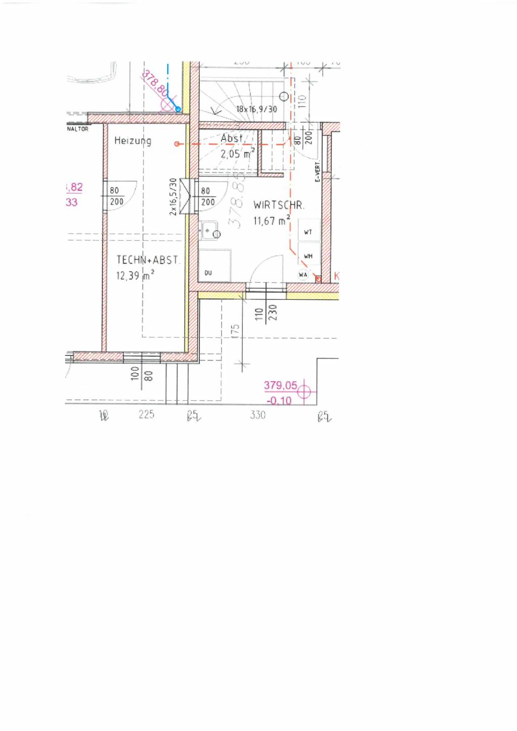

brauche bitte eure Einschätzung eines - wie es scheint - heiklen Themas!
Unser E-Verteiler wurde von Anfang an im HWR eingeplant, ohne dass jemals irgendwer gesagt hätte, dass das evtl nicht gehen könnte... der Planer nicht, der Zeichner nicht, unser erster Elektriker nicht, der Installateur nicht.... Inzwischen haben wir den Elektriker kurzfristig gewechselt und heute warens das erste Mal da zum Schläuche legen und plötzlich fällt ihm auf "Hö, do is a Dusche! Des geht ned!"
Ich brauch wahrscheinlich ned extra dazusagen, dass alles bereits gestemmt, Schläuche in den Wänden verlegt, Putzwanne versetzt und Innenputz erledigt ist emoji
Jetzt habens hin und her überlegt, was wir machen könnten. Entweder mitten im Raum eine Rigipswans mit Tür einziehen -> totaler Mist
Verteiler rausreißen, ins Nebengebäude setzen -> noch mehr Kacke
Verteiler rausreißen, etwas weiter links setzen, d. h. unsere einzige tragende Mauer noch mehr anstemmen, die Tür etwas versetzen -> HWR wird kleiner und jeder, der zur Haustür reinkommt, sieht sofort den Verteiler - untragbar für mich, mein Mann fands amüsant und meinte "hängst an Schnirlvorhang hin", was natürlich der Brüller schlechthin unter den männlichen Anwesenden war emoji
Letzter Vorschlag: Alles so bauen wie geplant und hoffen, dass der Stromversorger beschränkt, blind oder bestechlich ist...
Na jedenfalls, unser Planer und der erste Elektriker sehen da noch immer kein Problem, sie plädieren auf weitermachen wie geplant und ausdiskutieren...
Was meinen die elektro-affinen unter euch??

Zeig mal bitte den HWR Plan her wie das genau geplant wurde.

30.4.2016  (#6)
Hier der Plan, der überall durchgegangen ist...
Der Verteiler sitzt jetzt allerdings etwas weiter Richtung "unten", sodass man nicht einfach die Tür nach innen verlegen kann.
2016/20160420793971.JPG
Duschtasse ist schon versetzt!!
  •  seltsammithut
30.4.2016  (#7)
Ist das jetzt der aktuelle Plan? Wenn ja, sehe ich da kein Problem so. Falls nein, wo genau ist der Verteiler jetzt und die Duschtasse?
  •  elanor
30.4.2016  (#8)
Ja, das ist aktuell, Dusche ist so ausgeführt wie eingezeichnet. Verteiler sitzt in der Wand, wo er eingezeichnet ist, jedoch ca. 30-40cm verschoben Richtung WaMa/Trockner.

1.5.2016  (#9)
Sollte so passen. Das einzige Argument was sein könnte und das hatte ich auch schon mal ist das man ja mit dem Brauseschlauch wenn man ihn voll Aufdreht bis zum Verteiler spritzen kann. Macht natürlich keiner aber es kann ja sein...

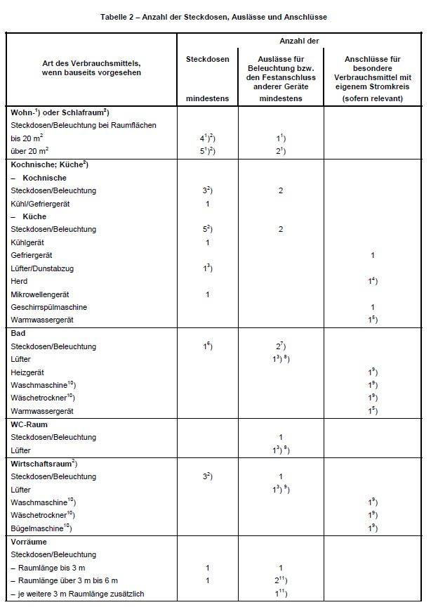

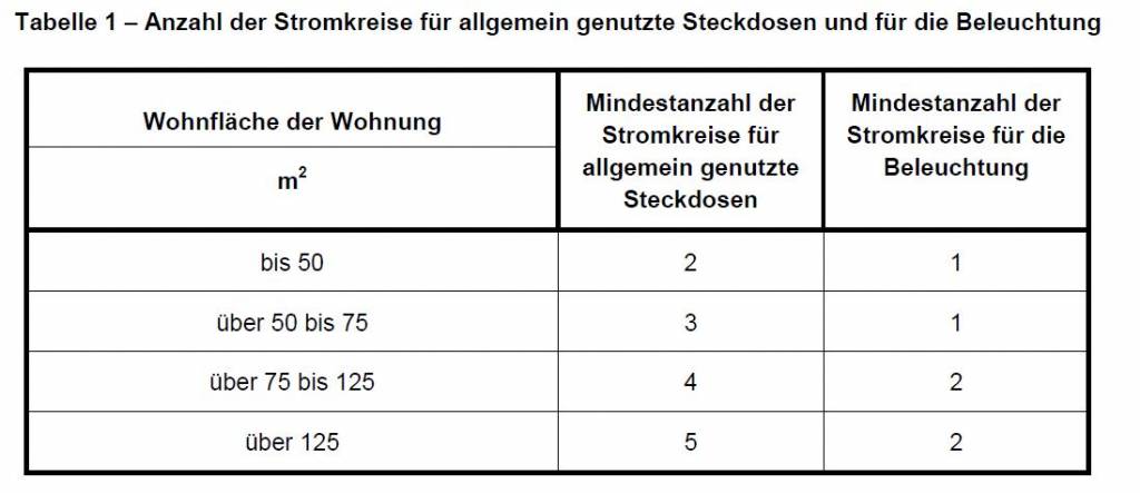

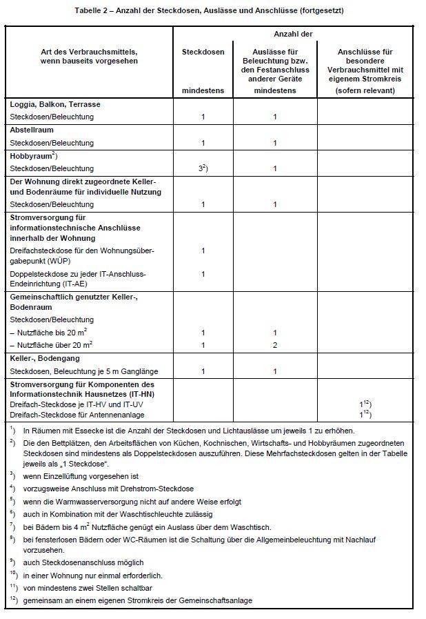

  •  BoZm
1.5.2016  (#10)
Der Verteilerkasten geht sich in diese "dünne" Wand aus?
Ist aber schon nach NORM oder?
Dazu kommt , dass du bitte auch achten sollst, dass der Verteilerkasten mind. 30% noch frei sein soll.
Aber nicht nach den Blenden gehen, sondern Blenden runter, und hinten schauen.
Denn es sind auch Erdungsschienen und andere Relais, die hinter einer Blende platz haben, im Kasten.
Norm auf die du dich berufen kannst:
ÖVE-ÖNORM-E8015-2 - 4.5.1 Stromkreise
"In Elektroanlagen-Verteilern sind Reserveplätze vorzusehen. Bei Ausstattung gemäß Tabelle 1 und Tabelle 2 sind dafür
mindestens 30 % der gesamten nutzbaren Einbaubreite freizuhalten."
2016/20160501402599.JPG
2016/20160501298000.JPG
2016/20160501488277.JPG

  •  BoZm
1.5.2016  (#12)
seltsammithut schrieb: Was hat den das mit dem Thema jetzt zu tun?
Es geht um den E-Verteiler, und nicht alle beachten diese Norm
Nicht alle denken daran, dass sie eventuell in 2-20 Jahren mal was erweitern wollen beim Haus.
Deshalb fand ich den Hinweis nicht verkehrt.
seltsammithut schrieb: Abgesehen davon ist das die Norm für die Mindestausstattung bei WOHNUNGEN! Diese giltet nicht für Einfamilienhäuser wie hier besprochen wurde.
Oh verdammt, wie kommst du zu dieser Weisheit?
Wenn im Angebot drin steht, dass der Kasten nach der Norm errichtet wird, dann gilt diese auch.
Da die meisten Angebote ein "Standard"-Wisch sind, steht es drin.
Wenn sich das Angebot auf keine Norm beruft, würde ich den Anbieter darauf ansprechen, bzw. das Angebot verwerfen.
Willkür hat im Hausbau kein Platz.
P.S.: Die Norm hat bei unserem EINFAMILIENHAUS gegolten. So viel zu dem Thema

  •  elanor
2.5.2016  (#15)
BoZm schrieb: Der Verteilerkasten geht sich in diese "dünne" Wand aus?
Das ist eine 25er-Wand, eine dickere gibts in unserem Haus nicht emoji. Aber der Verteiler steht etwas in den Raum hinein, hinten wurde noch mit einem 7er-Ziegel gemauert. Den Verteiler werden wir im Nachhinein verkleiden lassen.

  •  elanor
2.5.2016  (#16)
So, jetzt haben wir eine Stellungnahme des Stromversorgers - Verteiler rausreissen und neu stemmen heißts inkl Rattenschwanz an Folgearbeiten >:( .... Also Schüttung nächste Woche können wir schon mal vergessen...
Was mich am allermeisten ärgert ist, dass die Baufirma nicht so gebaut hat wie der Plan war, hätten die die Mauerlichte fürn Verteiler so ausgeführt wie geplant, hätten wir jetzt nur die Tür verlegen müssen und fertig!!!
  •  elanor
2.5.2016  (#17)
Es wird immer kurioser! Die Begründung lautet: der Stromzähler darf nicht im Wohnraum sein... die Dusche ist ihnen wurscht, das Waschbecken und die Waschmaschine auch und eigentlich der Verteiler auch. Aber der Zähler darf nicht im Wohnraum sein, sondern nur im Vorraum emoji
Morgen gibts einen Vororttermin - gratis Kasperltheater...
