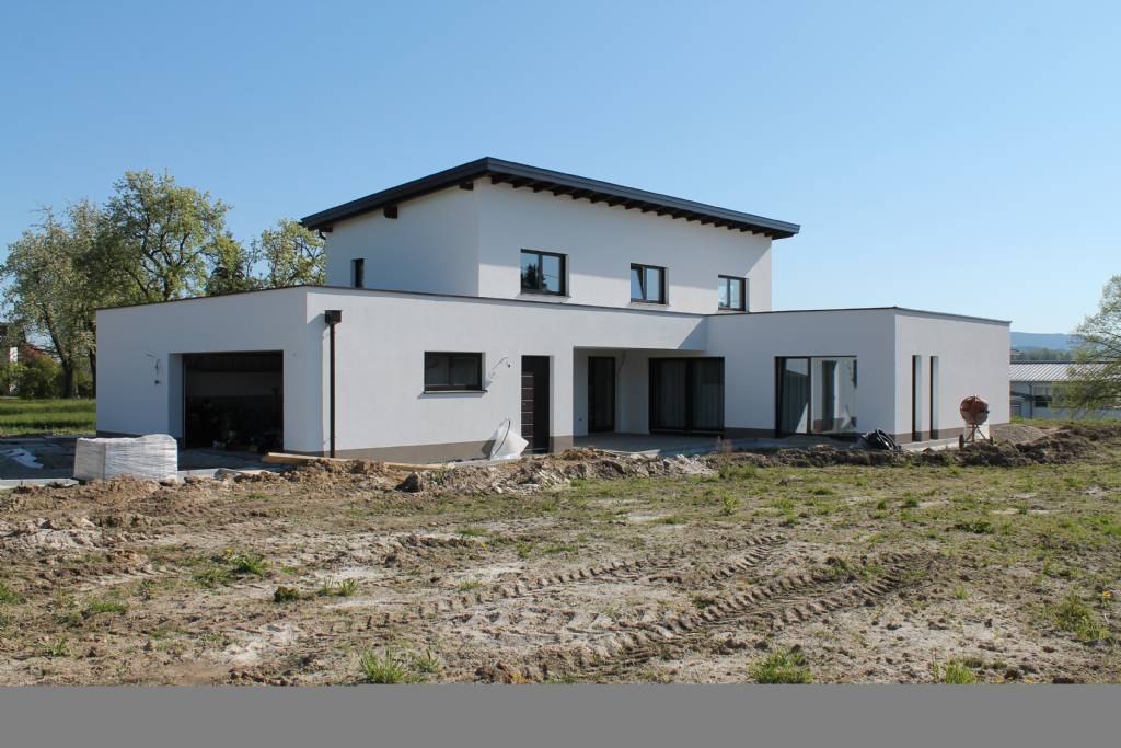

wir standen vor kurzem vor der gleichen Entscheidung, unser Putz ist jetzt seit ca. 2 Wochen fertig...
Zuerst wollten wir bis hinunter weiß verputzen, haben uns jedoch noch für einen Sockelputz entschieden - worüber ich hintennach sehr froh bin.
unser Sockel geht von Weiß direkt in das Braun über, wir haben also keinen Sockelsprung.
Den Übergang von XPS zum 50er Ziegel haben wir genetzt und gespachtelt.
Darauf kam dann der Leichtgrundputz (ca. 2cm), dann wieder Spachtelung/Armierung und zum Schluss ca. 2mm Silikonharzputz.
Unter dem Sockel wurde noch mit einem Dichtanstrich abgedichtet.
Langzeiterfahrung habe ich natürlich noch nicht, da ja erst seit 2 Wochen drauf, bis jetzt sieht aber alles sehr gut aus und keinerlei Risse.

Bei den bodentiefen Fenstern stört es mich eigentlich nicht (Geschmacksache). Wir haben ca. 20cm sichtbaren Sockel gemacht.

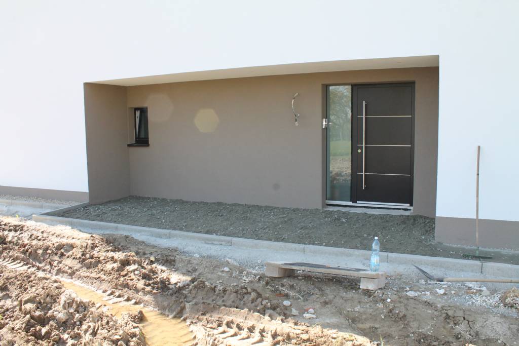

Bei der Haustüre haben wir die gesamte Rückseite in der Sockelfarbe gemacht (ging bei uns und schaut m.m. nach ganz gut aus)

anbei zwei Bilder...
