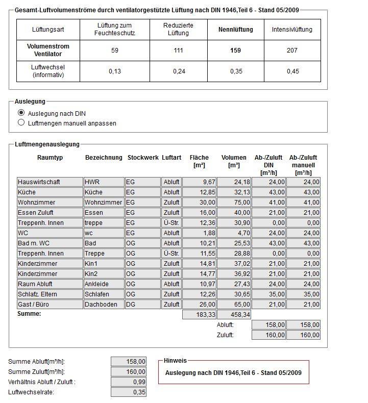

Easyplan gibt eine Nennleistung für unser Haus von 159 an.
Für den Schallschutz hatte ich gelesen, ist es besser eine größer dimensionierte Anlage zu wählen. Deshalb würde ich gerne die EC 300 bzw. 500 nehmen.

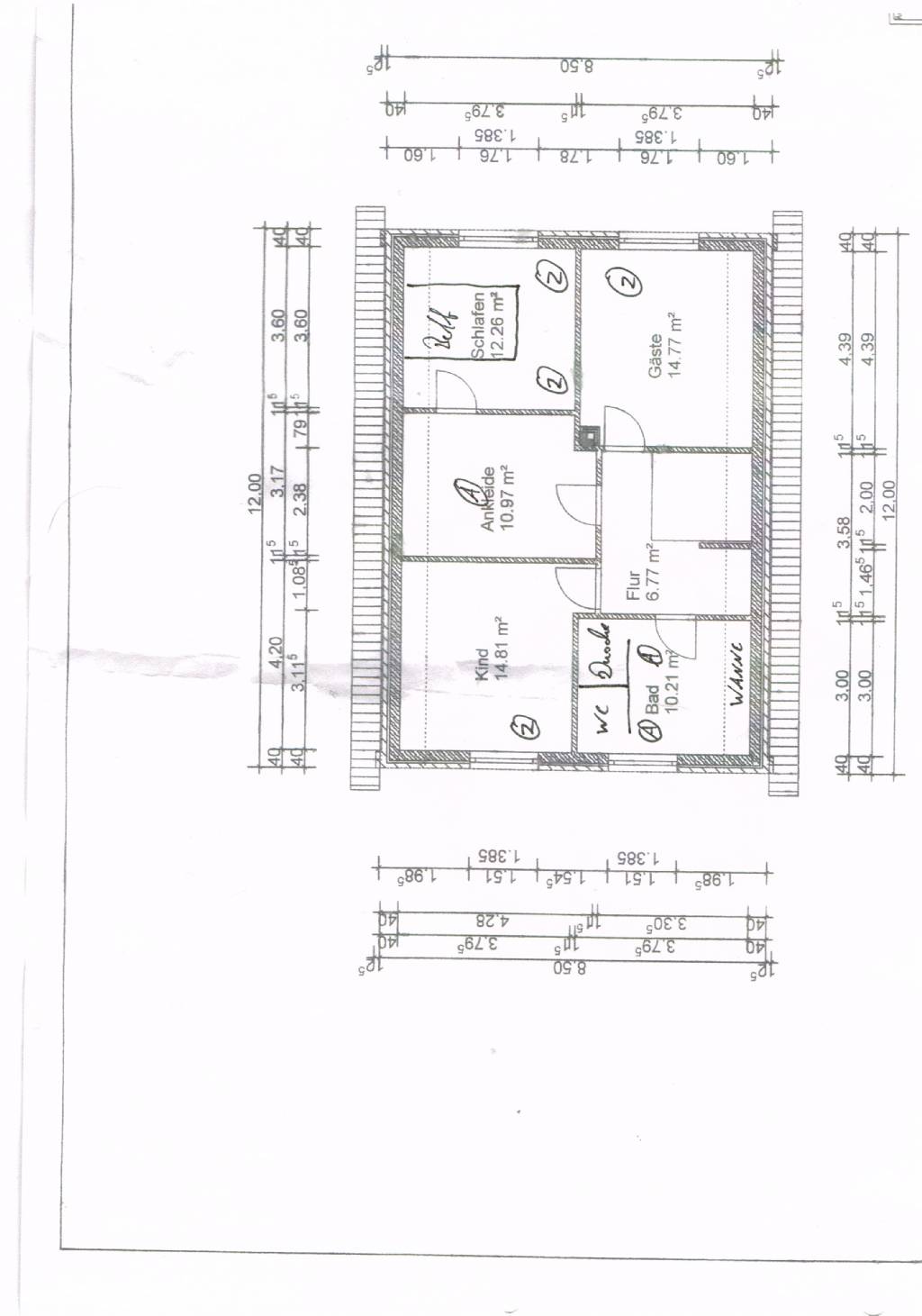

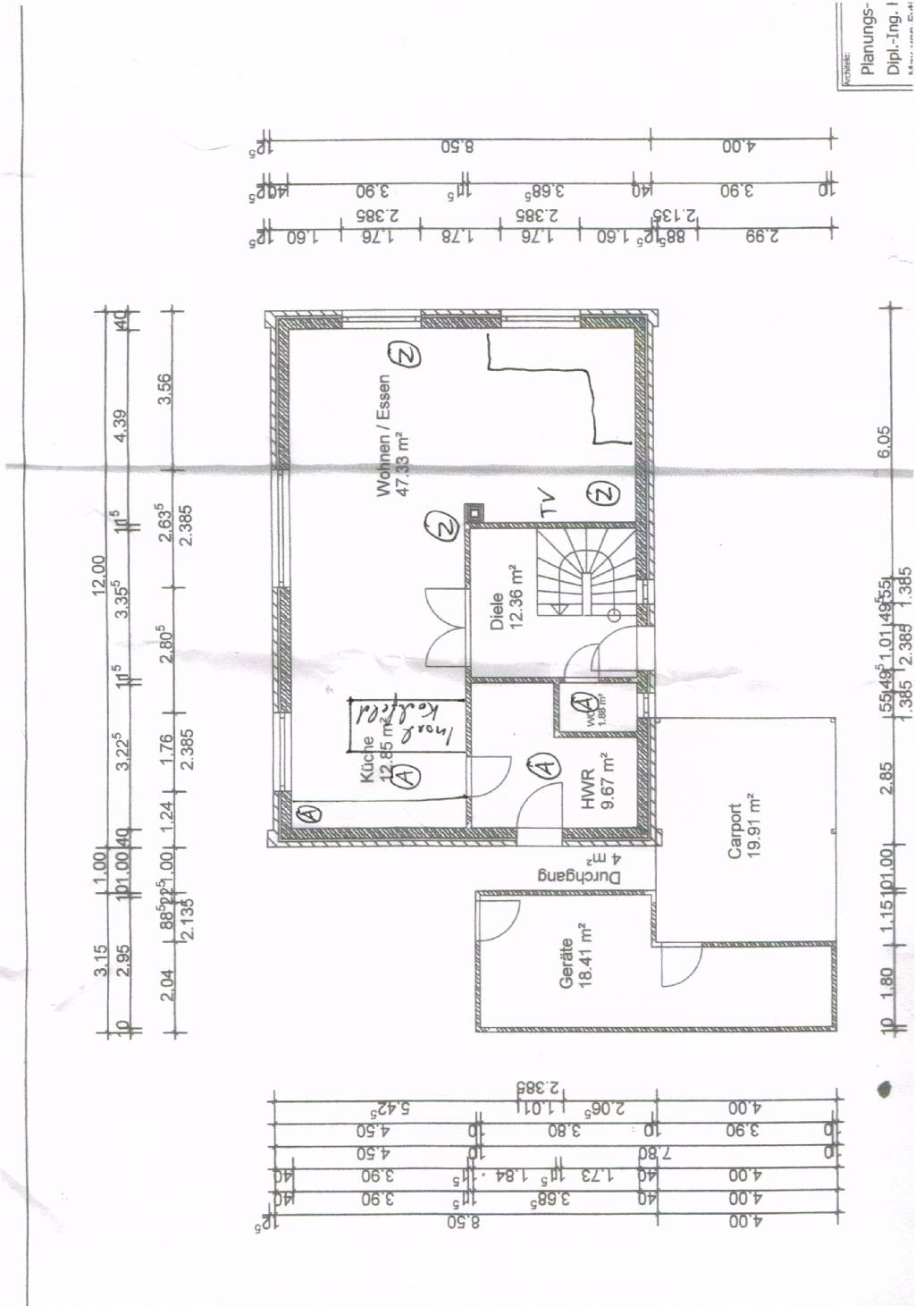

Im Anhang meine Planung und die Berechnung von Helios.
Über Feedback würde ich mich sehr freuen.

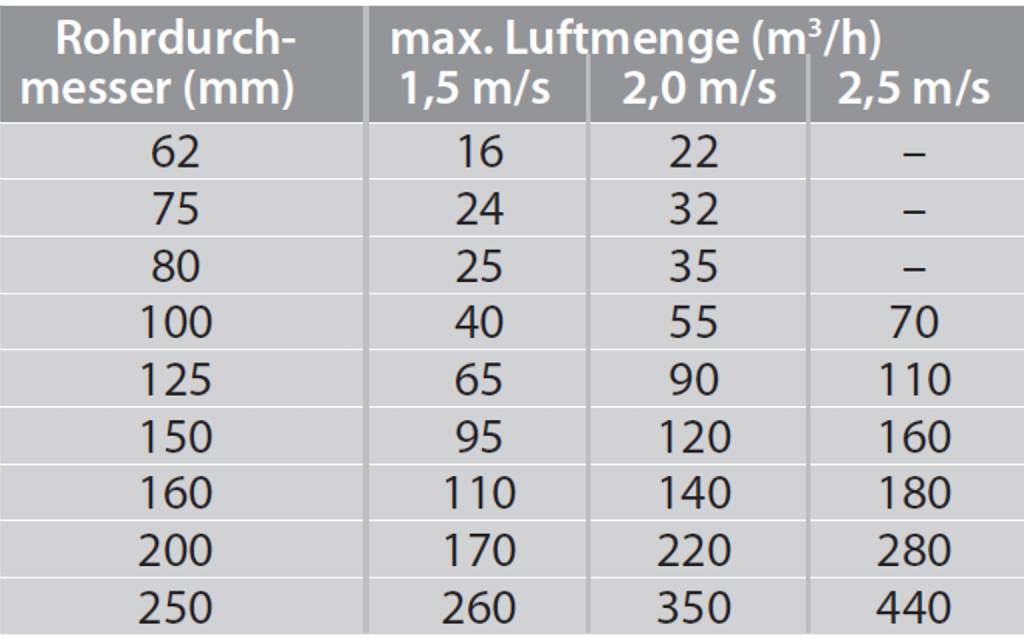

  •  brink
19.4.2016  (#5)
Mit 63 brauchst 2-3x ventile je raum.
Zielwert 1,5m/s

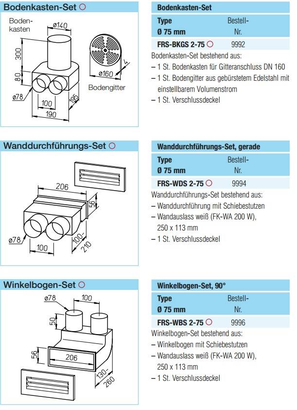

vgl. Helioskatalog S.58
Ventil/ Luftauslasskästen können mit 2 Rohren bestückt werden. Nach Brinks Tabelle macht das dann 2x16=32m³/h bei 1,5m/s und 2x24=48m³/h bei 2,0m/s.
Bei der Zuluft würde das heißen, dass du nur im Wohnzimmer 2 Luftauslasskästen mit jeweils zwei Rohren bräuchtest (entsprechend deiner geposteten Auslegung).

19.4.2016  (#9)
brink schrieb: Uj, das würde bei den kizis/schlafzimmern in die hose gehen.
oben in der Auslegung von desbo sind es 21 in den kizis und im schlafzimmer 35. Auf die habe ich mich bezogen. Dein Link empfiehlt 25 für Kizi (bei einer Person) und 50 für Schlafzimmer. 50 schafft ein Ventilkasten natürlich nicht.

ich habe zuluft 125 bei allen zimmern. damit gehen sich 65 m³/h aus und das reicht für alle anforderungen der schlafzimmer/kizis resp wohnzimmer.
der größte raum ist das wohnzimmer/küche hat ca. 48 m² bei 2,7m raumhöhe .. 65 m³/h.
hat jedoch eine überströmung wohnzimmer->esszimmer->küche und abluft wieder mit 125.

Also ich finde die Zuluftmengen für KiZi/Schlafzimmer auch zu niedrig, ich habe 25m³/h bzw. 50m³/h bei 160m³/h Gesamtluftmenge.
In der Tabelle sind 2 Kinderzimmer angegeben, im Grundriss sehe ich aber nur eines?
Wenn also nur 1 KiZi vorhanden ist würde ich die Zuluftmengen folgendermaßen aufteilen:
Schlafzimmer 50 m³/h
KiZi 25 m³/h
Gästezimmer 25 m³/h
Wohnzimmer 40 m³/h
Esszimmer 20 m³/h
(gesamt 160 m³/h)

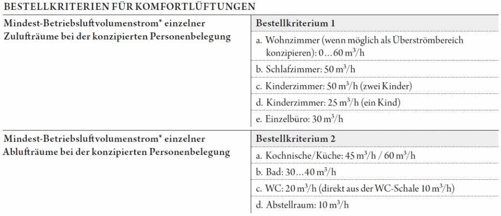

Die Berechnungsalgorithmen der DIN 1946-6 sind zwar sehr komplex und benötigen ein eigenes Berechnungsprogramm, aber letztlich ist das Ergebnis zu hinterfragen.
Wir haben zum Glück in Österreich ganz einfach den Hausverstand bei der ÖNORM H 6038 walten lassen.
Für die tatsächlich für die Nutzung zu konzipierende / einzustellende Luftmenge entscheidet die Belegungszahl, die Feuchtelast, die Intensität bzw. Frequenz der Nutzung und eventuelle sonstige Lasten. Es benötigt keine aufwändige Berechnungsmethode, sondern eine vorausschauende Planung mit Vorschau auf eine flexible spätere Nutzung.
Daher empfehle ich grundsätzlich entsprechend den Vorschlägen von komfortlüftung.at, einen Schlafraum aufgrund des Leitungsquerschnitts nicht auf eine Person zu begrenzen. Man weiß, ja nie im Vorhinein ...
- Luftleitungen zu Kinderzimmern sollten auch 50 m³/h ermöglichen
- Schlafzimmer jedenfalls 50 m³/h, jedoch ohne Strömungsgeräusche
- Küche-Wohn-Esszimmer sollten wenn möglich mehr Abluft aufweisen, als Zuluft (Verhinderung von Geruchsausbreitung bei geschlossenen Türen)
für die Einregulierung gilt: Räume mit intensiver, längerer Nutzung sollten mehr Luft erhalten, als selten genutzte Räume (z. B. Gästezimmer)
Es sollte den Nutzern ermöglicht werden, relativ einfach Änderungen der raumweisen Luftmenge bei Belegungsänderungen vornehmen zu können.
