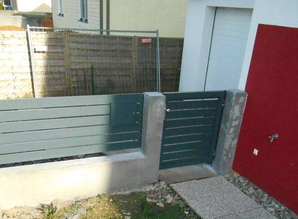

Wir haben Anfang des Jahrs einen gefärbten (mittelhellgrau) Sichtbetonzaun von der Baufirma erhalten. Leider haben die nicht ordentlich gearbeitet (gerüttelt) und es gab stellenweise zahlreiche “tiefe” Löcher (von Lufteinschlüssen).
Die Baufirma meinte das wäre kein Problem mit einer “Masse” auszugleichen – trotz des gefärbten Betons würde man keine Farbunterschiede erkennen. Sie hatten teilweise Recht.

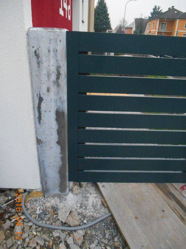

Die Masse in den Löchern passte farblich wirklich ungefähr, leider gabs aber dann bei jedem sanierten Loch rundherum eine hell “Aura” (siehe Foto: der linke Pfeiler wurde “saniert”, der rechte nicht. So glatt wie der sichtbare Teil der Brüstung hätte alles sein sollen...)

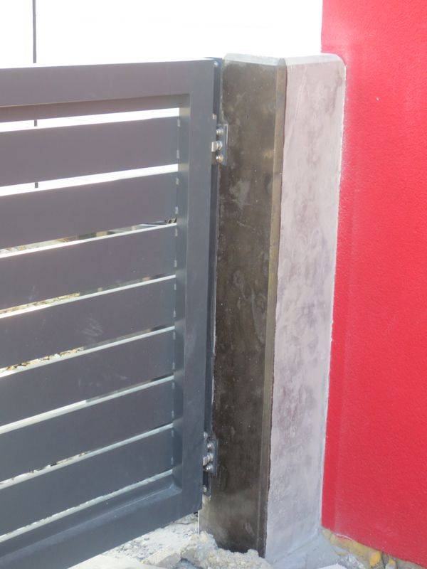

Dann sind sie wieder gekommen und haben (wie ich heute Morgen erfuhr) eine Dünnspachtel aufgetragen. Nach dem Wochenendregen (nach der Abtrocknung!)sah es dann so aus:
2016/20160413313732.JPG
Gestern haben sie dann das alles wieder abgeschliffen (jetzt ist auch die rote Fassade verstaubt) und eine Seite mit Epoxyharz gestrichen. Das glänzt jetzt wie Speckstein und ist dunkelbraungrau “marmoriert”...
2016/20160413786082.JPG

Das Epoxyharz (letztes Bild) geht gar nicht.

Falscher Saniermörtel! Frag mal was sie genommen haben!

Gib für alles eine Lösung! Die "Sanierungsversuche" waren natürlich alles andere als glücklich! Aber bei so Zaunelementen aus Frost-Tausalzbeständigen Beton ist SB-Herstellung nicht so leicht!
Der B7 hat ja auch eine gewisse Anzahl Luftporen! Deswegen ist er ja auch Frostbeständig! Bei unsachgemäßer Arbeit, wie hier, verstärken sich die Poren leicht!
Frage: Sind die Säulen gleichzeitg betoniert worden mit der Sockelmauer?

baustatiker schrieb: Sind die Säulen gleichzeitg betoniert worden mit der Sockelmauer
Ja (wenn sie es auf zwei Mal betoniert hätten hätten's zwei Mal beim "Farbbeton" Mindermengenaufschlag zahlen müssen) - deswegen haben's wohl bei den Säulen zu wenig gerüttelt (weils sonst den Beton beim Sockel hochgedrückt hätte).

Die Sanierungsversuche waren natürlich komplett ein Griff ins Klo! Besonders weil dadurch die Frostsicherheit gefährdet wird!
Also ich kenn von Sika das Cosmetic zeugs, da gibs hell und dunkel und damit sollte man mischen und den Farbton treffen!
