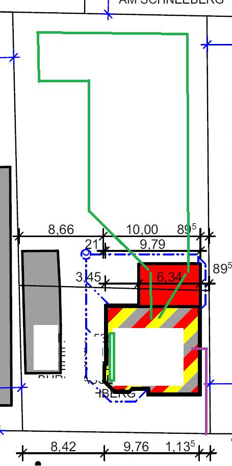

Lageplan:
2016/20160411566295.PNG
Blau -->Regenrohre
Grün -->Grabenkollektor
Lila -->Wasser, Kanal, Strom , Post

Grün Grabenkollektor:
ist ja schon fast ein Selbstläufer. Werde gleich mal ein 40X40er Bandeisen mit legen, man weiß ja nie für was es noch gut ist emoji

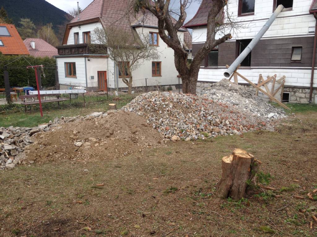

würde gerne mit dem Bruchmaterial Estrich, Schüttung dann hinterfüllen... hat das jemand von euch gemacht.
Vorher Schreddern lassen?
Setzungen?
mit diesem Material würde ich hinterfüllen, bis auf den Heraklit Staub/ Bruch emoji emoji
2016/2016041211867.JPG
vor dem Haus wäre noch so ein Berg... Schüttung; Estrich, Putz von der Decke inkl. Schilfmatte

Ich habe Betonbruch unter meinem Haus etwa 1000m³, wenn das verdichtet wird, setzt sich nix. Allerdings wurde es bei mir durch den Brecher klein gemacht. Es kommt aber schon vor das ein 10x5cm großes Stück dabei ist. Wenn du nicht verdichtest dann wird es sich bestimmt etwas setzen.
Bruchmaterial ist auch sehr gut drainagierend. Aber Vorsicht in OÖ ist zB nicht erlaubt, im Vorgarten das als Unterlage zu verwenden. Sie meinen es kommt einer Mülllagerung gleich.

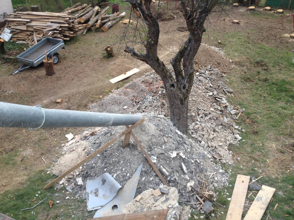

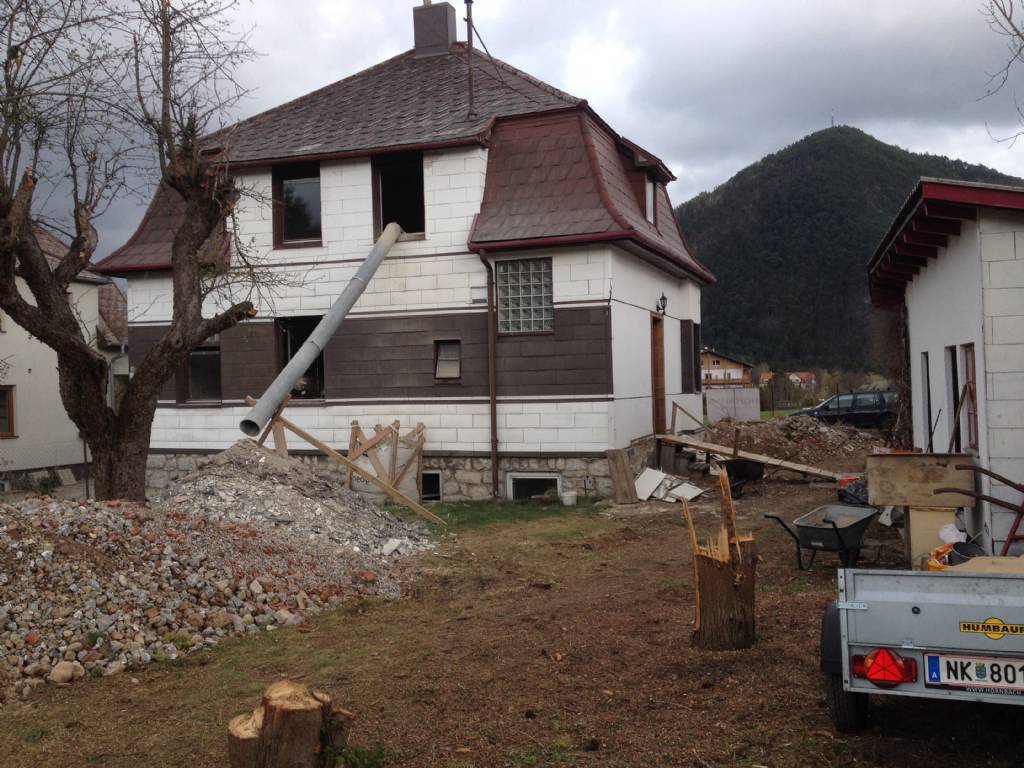

Ich verwende Abbruchmaterial zum hinterfüllen, glaub wir müssen die Formel abändern 😂😂😂
2016/20160415768351.JPG
2016/20160415160945.JPGe
