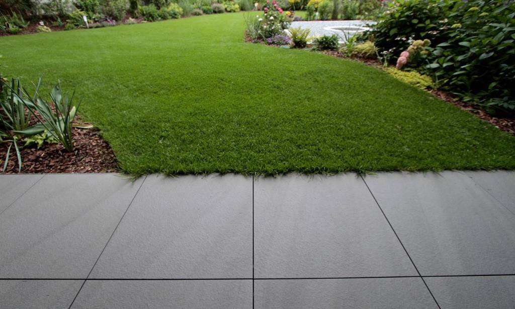

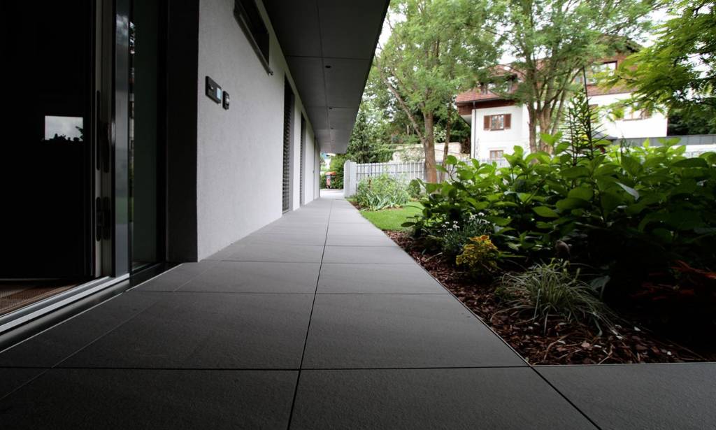

Ein paar Bilder von lose verlegten Feinsteinzeugplatten aus dem Netz - Das würde ja schon mal sehr gut aussehen, würde ich meinen !?

@robertrr: Warum bist du Dir sicher, das die Platten auf den Bildern lose verlegt wurden?

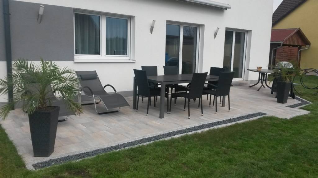

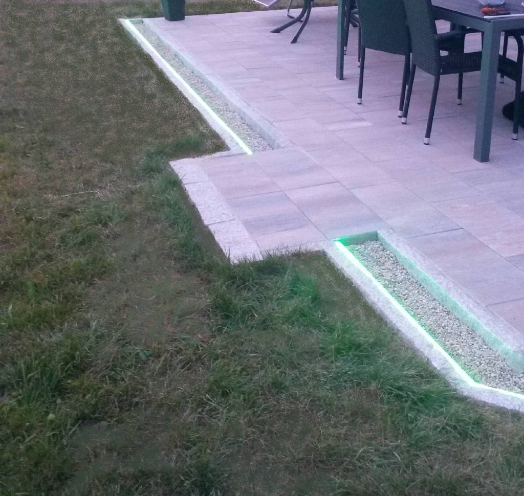

hywir haben unsere ganze Terrasse und die Gred in Splitt gelegt haben aber rundherum Granitrasenkanten und die Platten selbst haben ca 4 -5 cm dicke, da dies besser beim Klopfen mit dem Gummihammer war ;) und so ziemlich schwer sind dass sie liegen bleiben.
2016/2016040776717.JPG
2016/20160407507472.JPG
und ja ich weiß viele sagen man muss einen Abstand von fast 1 cm lassen. Bei unserer Gartenhütte liegen die schon viele Jahre stoß an stoß und es sind keine Ecken abgebrochen,...

Bei uns war es auch eine Kostenfrage - Papa hat mit dem Splitt das Planum gemacht und selbst reingeklopft. Der Vorteil ist auch wäre mal eine Platte kaputt oder zerkratzt einfach mittig anbohren rausheben und neue rein. Wir haben auch lange hin und her überlegt aber bin froh dass ich mir die 2000 oder mehr für die Verlegung in Mörtel gespart habe.

@Riedl: Ja meine geposteten Bilder sind von losen Platten (mit Fugenkreuz)auf Splittbett.

7.4.2016  (#9)
@robertrr: OK, danke...schauen toll aus die Fotos. So sollen mein Gehweg auch werden.

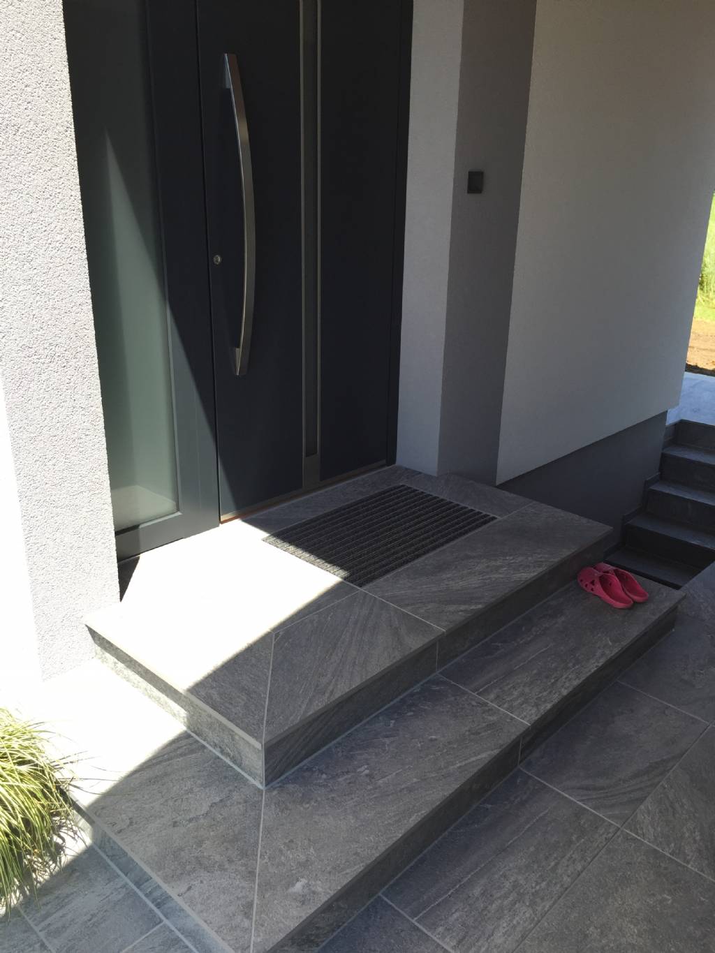

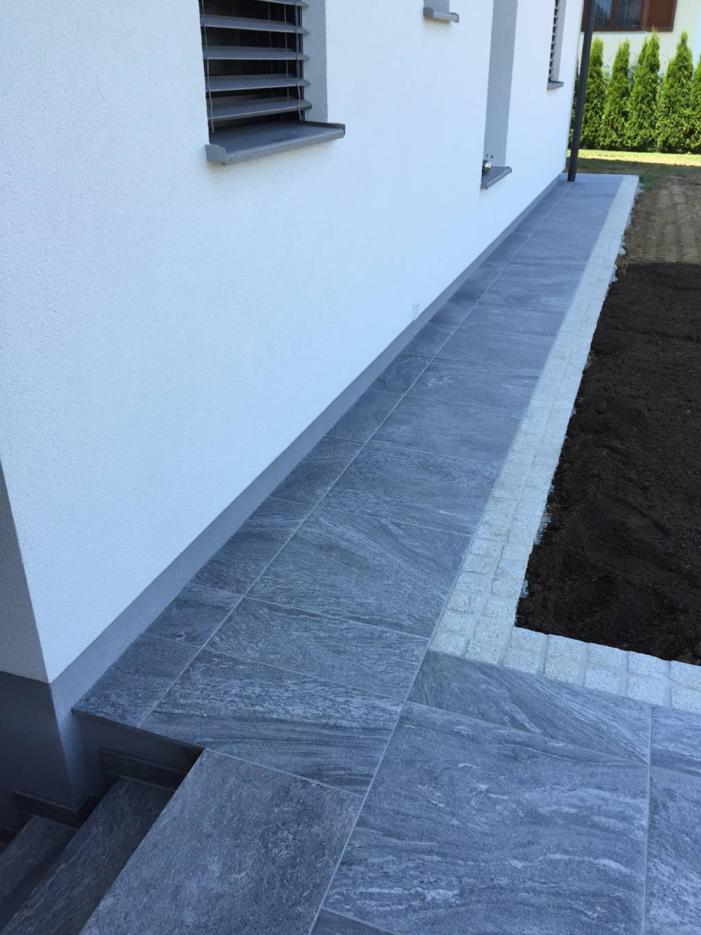

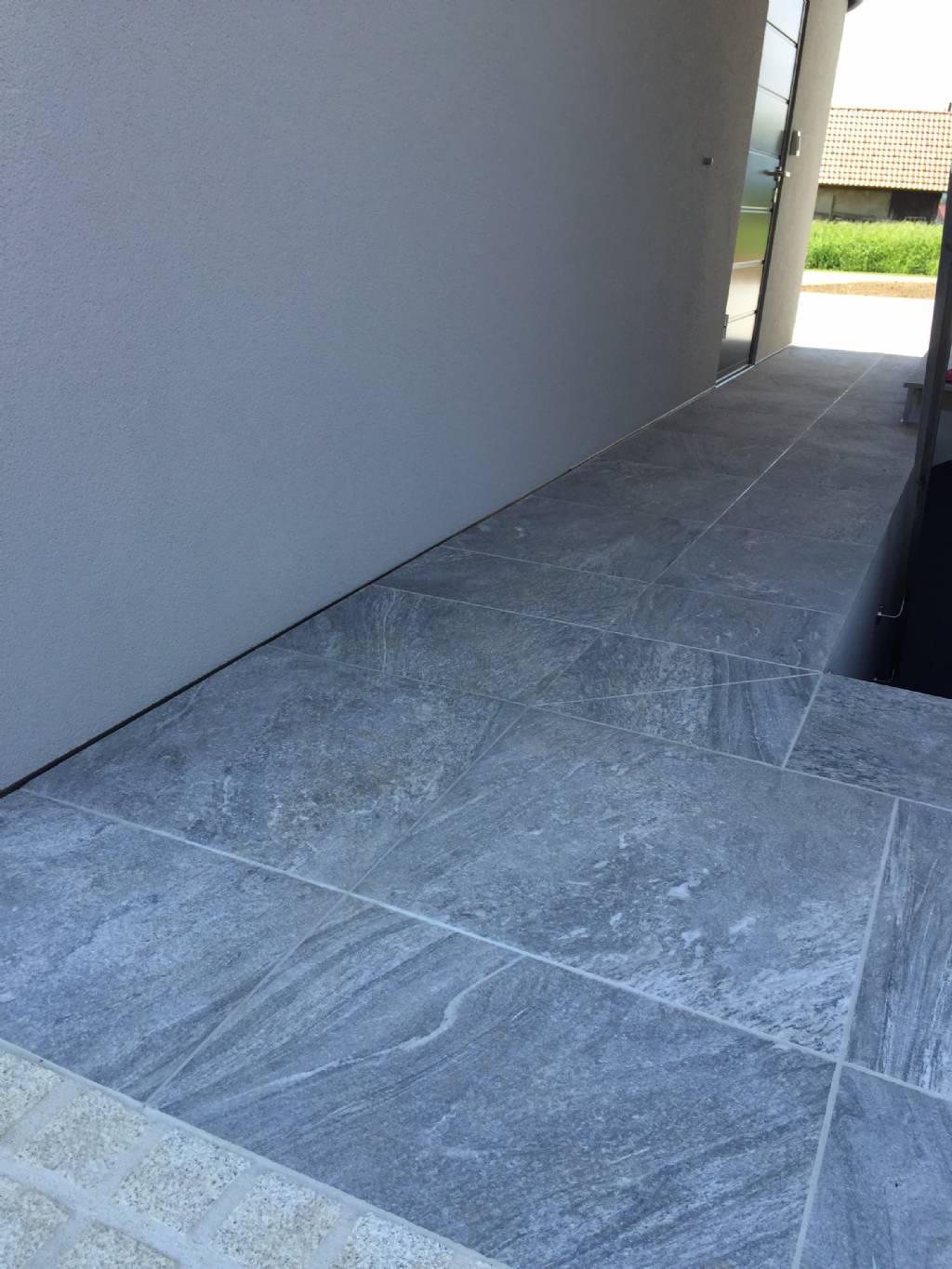

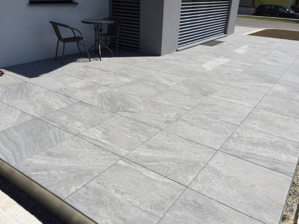

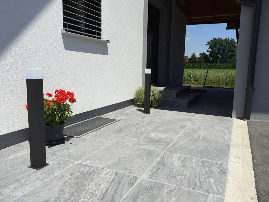

Impressionen vom Ergebnis - Die Terrasse wurde nun auf Splittbett verlegt und ist mit Edelstahl eingerahmt.
Der Weg ums Haus wurde zuerst mit 2 Reihen Stöcklpflaster eingerahmt und danach mit Feinsteinzeugplatten auf Drainmörtel verlegt und verfugt.
2016/20160704659251.JPG
2016/20160704469768.JPG
2016/20160704896327.JPG
2016/20160704465099.JPG

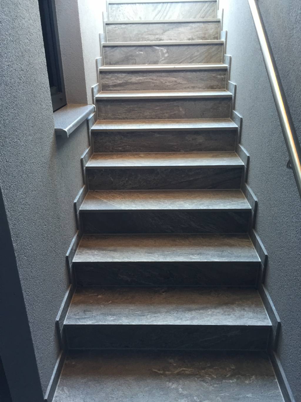

Kellerstiege:
2016/20160704196712.JPG

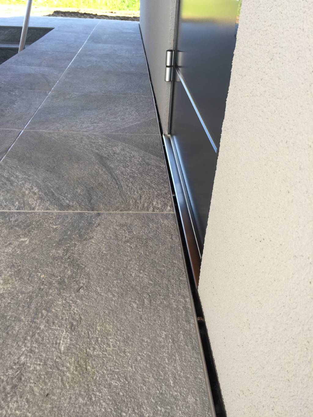

Gefälle zur Garagenmauer mit anschließender Schlitzrinne:
2016/20160704225017.JPG
Terrasse:
2016/20160704985179.JPG

@robertrr
Sehr schöne Planung und Ausführung, Gratulation!
Wie wurde die Fuge Pflaster/Mauer ausgeführt?
Wurden das Pflaster auf einer Betonplatte verlegt?
Vor der Haustür sehe ich 2 Stufen, die Terrasse hat aber Fußbodenniveau, wo erfolgt hier der Ausgleich?
Nur die Absturzsicherung beim Hauseingang fehlt.

Die Edelstahlleisten habe ich anfertigen lassen.
Die Feinsteinzeugplatten wurden auf Drainmörtel (ca. 8 bis 10 cm) verlegt. Darunter ist verdichteter Schotter.
Die Terrasse steht ca 18-19cm hervor und der restliche Niveauausgleich passiert mittels eines leichten Gefälles beim Weg ums Haus (steigt Richtung Terrasse).
Die Fugen bei der Terrasse sind offen, auch nicht mit Sand verfugt. Bei den Ecken befinden sich Fugenkreuzplatten mit einem Fugenabstand von 2mm.

Das sind 60x60x2 Feinsteinzeugplatten bzw. 120x60x2 bei den Stufen.
Marke Mirage, Serie Lumnezia. Preis ca. 55€-60€ pro m2
