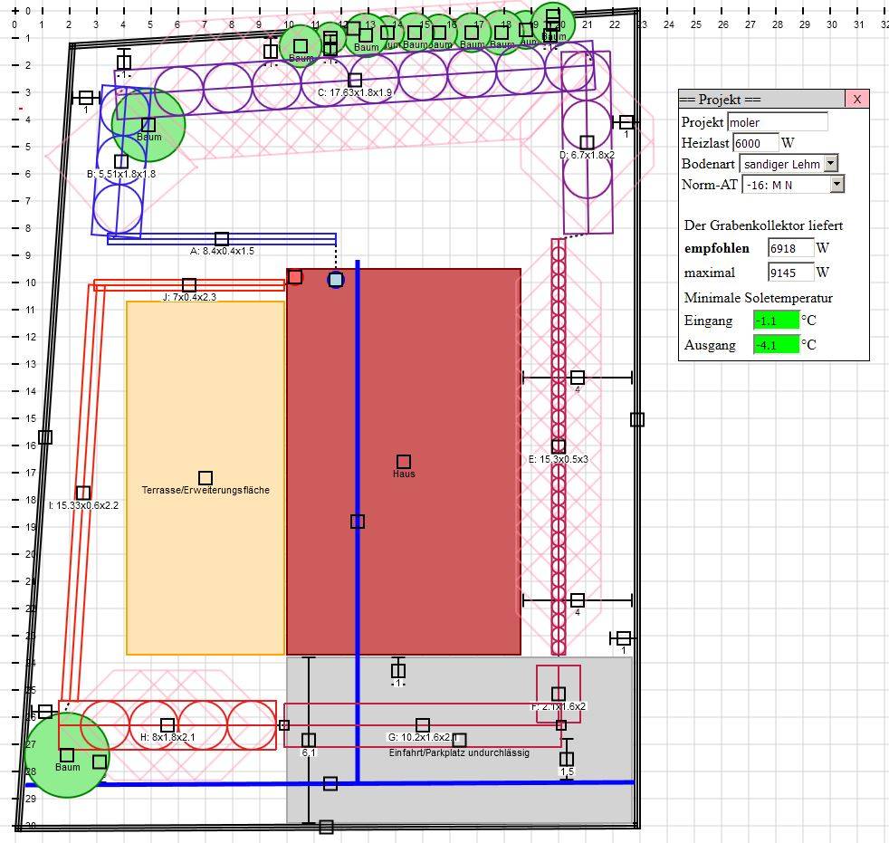

Hallo liebe Grabenkollektorspezialisten!
Lese schon seit längerer Zeit mit viel Interesse hier im Forum und auch im HTD die verschiedenen Threads über die Grabenkollektoren. Da heuer nun der Bau unseres EFH ansteht, würde ich gerne meine bisherigen Planungen hier vorstellen und euch um Verbesserungsvorschläge bitten.
Fakten zum Projekt:
EFH mit 150 m² Wohnnutzfläche
Keine KWL KWL [Kontrollierte Wohnraumlüftung]
Norm-Außentemperatur: -16 °C
Gesamte Heizlast lt. neuem Kollektortool: 6.379 W
Bodenbeschaffenheit: Ton/Schluff
Wärmepumpe: höchstwahrscheinlich KNV 1155 (1,5-6 kW)
Planungen:
Neues (Test-)Tool:
http://grabenkollektor.waermepumpen-verbrauchsdatenbank.de/trenchplanner.html?id=GpxcKEZls6D4GaBbxCng
Software:
http://grabenkollektor.waermepumpen-verbrauchsdatenbank.de/canvastest.html?id=kCLrUPCSnghv91aQpLDc
Die eingezeichneten Bäume und Sträucher werden erst nach der Verlegung gepflanzt.
Bei den folgenden Fragen/Unsicherheiten wäre ich froh, wenn ihr mir bitte weiterhelfen könntet:
1. Ich würde gerne die Kollektoren mindestens 1,80 m tief verlegen, damit die Kollektoren bei zukünftigen Leitungsgrabarbeiten (evtl. Strom,…) nicht stören. Dadurch werden wir die Kollektoren außerhalb vom Graben vorformen und dann in den Graben legen. Da sich bei einer waagrechten Verlegung mit dem geplanten Verlauf eine zu geringe Leistung ergibt, bin ich zur senkrechten Verlegung gekommen. Nun weiß ich leider nicht, ob unser Boden so weit hält, dass ein 3 Meter tiefer Schlitzgraben erstellt werden kann. Weiters hat auch unser Baggerfahrer gemeint, die Rohre würden bei einer senkrechten Verlegung beim Verfüllen und Verdichten einknicken bzw. abgedrückt werden. Was ist eure Meinung zu diesem Thema? Habe mir sonst gedacht, dass wir auch einen V-Graben ausheben lassen könnten und die Kreise jeweils auf den Seiten hineinlegen. Der Baggerfahrer meinte auch, dass bei einer Verlegung der Kreise direkt übereinander (waagrecht oder im V-Graben) auch die Rohre abgedrückt werden könnten. Da es aber bereits so viele Ringrabenkollektoren gibt, wird das vermutlich kein Problem sein.
2. Auf der Südseite verläuft parallel zum (teilweise geraden) Kollektor die Wasserleitung der Wasserversorgungsanlage unserer Gemeinde, kann das so (mit zum Teil Slinkies) ausgeführt werden oder müssen wir die Wasserleitung isolieren bzw. die gesamte Strecke gerade fahren. Es wäre geplant den Hauswasseranschluss auf der Ostseite und somit eine lange Zeit parallel zum Kollektor zu führen, können wir das mit einer Isolierung der Wasserleitung lösen, oder wäre es besser wenn wir den Hauswasseranschluss in einem Leerrohr unter der Bodenplatte nach hinten ziehen? Ebenfalls auf der Ostseite werden der Strom- und Telefonanschluss verlaufen, diesen Leitungen wird aber die Kälte vermutlich nichts ausmachen. Der Kanalanschluss wird im Bereich der asphaltierten Fläche den dort geraden Kollektor kreuzen. Was ich gelesen habe hat das Richard mit einer Höhendifferenz von 1 m gelöst, dürfte also kein Problem sein.
Eine Alternative wäre, dass der Platz auf der Nordseite zur Gänze mit Slinkies belegt wird und wir somit bei den Stellen an denen der Kollektor parallel zu Leitungen verläuft immer gerade verlegen.
3. Auf der Südseite würden wir gerne den Vorplatz asphaltieren und dann mit dem Kollektor gerade gehen. Ist das ein absolutes No-Go oder wird es funktionieren, wenn der Kollektor tief genug ist?
4. Auf der West- und Ostseite des Kollektors hätten wir die Möglichkeit die Kollektoren mit dem Dachwasser und einem Retentionsrohr zu bewässern. Da wir das Dachwasser sowieso auf die Südseite bringen müssen, habe ich mir vorgestellt einfach über dem Kollektor ein Retentionsrohr zu verlegen. Bringt das etwas oder ist es das zusätzliche Geld nicht wert?
5. Das Grundstück ist von Norden nach Süden um 4,50 Höhenmeter abfallend das sollte aber vermutlich kein Problem darstellen.
Entschuldigung für den langen Post, scheinbar ist doch noch viel offen…
Bin um jede Anregung froh! Im Voraus schon viele Dank für eure Mithilfe!
Andreas

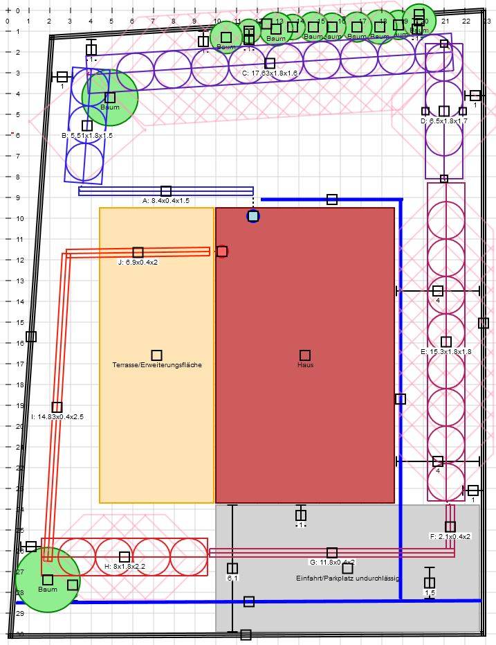

moler schrieb: Planungen:
damit kannst du ja 2 häuser beheizen ... emoji
so wäre es viel einfacher zu verlegen...
2016/20160402186168.JPG
http://grabenkollektor.waermepumpen-verbrauchsdatenbank.de/trenchplanner.html?id=766CLdXgzfsx6mLvsVNI

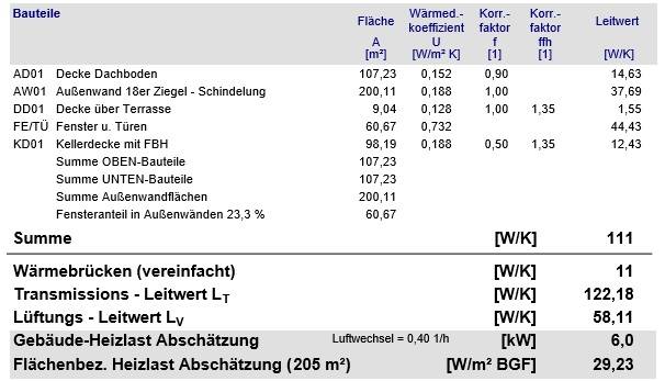

ea? Heizwärmebedarf am tatsächlichen Standort Qh: 7.523 kWh/a
hwb? am tatsächlichen Standort: 36,62 kWh/m²/a
bauweise? gemauert bzw. betoniert, 18cm Ziegel, 2x10 cm Isolierung, Schindeln
keller? ja, auf der Südseite zur Gänze offen, auf der Nordseite zur Gänze im Boden, es werden nur 9,55 m² (Windfang) beheizt
p-tot? Bin mir nicht sicher, aber ist das die Gebäude-Heizlast Abschätzung? Die liegt bei mir bei 6,0 kW
2016/20160402500117.JPG
Bin bis jetzt davon ausgegangen, dass wir mit der empfohlenen Heizlast nicht die reale Heizlast überschreiten sollten. Wäre auch froh, wenn wir möglichst immer über 0° Soletemperatur hätten. Ich weiß, die WP WP [Wärmepumpe] funktioniert auch bei Minusgraden, nur fürs Gefühl und auch für die Stromkosteneinsparungen... ;)
Das Problem könnten wir lösen indem wir den Kollektor einfach noch einen halben Meter tiefer legen. Würde die Kollektoren außerhalb vom Graben formen, mit Gewebeband/Kabelbinder fixieren und mit den Helfern in den Graben von außen hineinlegen, muss dann der Graben auch breiter werden?
Vermutlich wird im EA EA [Energieausweis] sowieso noch mit großen Reserven gerechnet, dass die Heizlast von 6 kW zu hoch ist, dann würde dein Vorschlag wieder mehr als ausreichen.

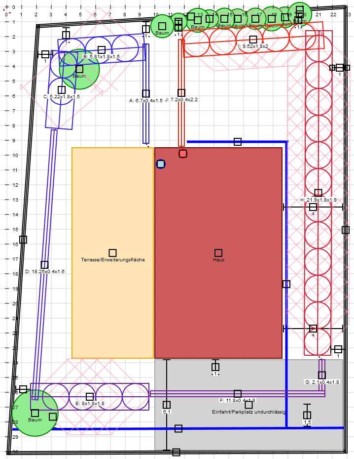

hier noch ein deutlich besserer vorschlag zu meinem ersten...
2016/20160402494655.JPG
http://grabenkollektor.waermepumpen-verbrauchsdatenbank.de/trenchplanner.html?id=tQoSwgFVTrJKZCoM64aq

Geschätzte Grabenkollektorspezialisten!
Haben uns in der letzten Zeit intensiv mit dem Thema KWL KWL [Kontrollierte Wohnraumlüftung] beschäftigt und sind aber bisher noch zu keinem eindeutigen Ergebnis gekommen.
Wir stehen nun aber vor einem anderen „Problem“:
Gestern hatte ich ein kurzes Gespräch mit unserem Erdbauer, welcher unsere Baustelle kurzfristig vorziehen möchte. Jetzt sollten wir schnellstmöglich mit der Planung fertig werden und auch das Material dazu besorgen.
Dazu habe ich wieder mal ein paar Fragen:
1. Wenn ich das richtig verstehe hat unsere Entscheidung für oder gegen eine KWL KWL [Kontrollierte Wohnraumlüftung] auf unsere Kollektorplanungen keine Auswirkungen. Wir können unseren Kollektor so ausrichten, dass es für unser Haus ohne KWL KWL [Kontrollierte Wohnraumlüftung] reichen würde und dann hätten wir noch mehr Reserven, falls wir mit KWL KWL [Kontrollierte Wohnraumlüftung] bauen werden.
2. Da Santherr bei uns in der Nähe ist und sie Rohre (und Verteiler) auf Lager haben, würde ich das Rohr von dort holen. Laut ihrer Auskunft haben sie derzeit die belgischen Rohre am Lager. Auf was muss ich beim Rohrkauf besonders achten? Oder kann ich die 300m-Bunde von Santherr bedenkenlos kaufen? (Wiroplast-Mauderli wäre bei uns in Vlbg. hat aber lt. Auskunft von Santherr standardmäßig nur 100m-Bunde auf Lager.)
3. Wir haben uns für einen dritten Reserve-Kreis entschieden. Auch wenn im Prinzip nichts passieren kann, steht für mich der Aufwand für ein nochmaliges Graben nicht in der Relation zu den derzeitigen Kosten für das Material. Können wir diesen Kreis einfach leer belassen oder sollte der auch mit dem Gemisch befüllt werden?
4. Uns wurde gesagt es komme zu Kondensatbildung, wenn der Verteiler ins Haus gelegt wird. (Der Kollektor bzw. die Durchflussmesser können nicht so isoliert werden, dass das ausgeschlossen werden kann.) Oder können wir das mit einem bereits isolierten Soleverteiler (den man anscheinend von KNV bekommen kann) ausschließen?
5. Habe leider auf die Schnelle keine Musterdatei für die Kilometrierung gefunden. Kann mir jemand von euch bitte sagen, woher ich diese bekomme? Oder soll ich das selbst zusammenschreiben?
Edit: Kann die Tabelle vom Planungsprogramm auch verwendet werden? Sollten dort noch Optimierungen vornehmen (zB am Anfang weniger Rohr, dann immer mehr)?
6. Macht es Sinn bei der Verlegung den Druck in den Kollektorleitungen immer zu überprüfen bzw. geht das überhaupt?
7. Die südseitige Wasserleitung der Gemeinde können wir leider nicht verlegen, wir müssen somit die Wasserleitung neben dem Abschnitt H isolieren. Neben dem geraden Kollektor müssen wir das nicht oder?
8. Habe den Vorschlag von dyarne etwas geändert (tiefer und den Anfang und das Ende etwas näher zusammen, aber mit 0,5 m Höhendifferenz). Den Abschnitt E würden wir derzeit erst vorformen und dann als Baugrubenkollektor ausführen. Wäre der Kollektor so umsetzbar? Oder gibt es noch Verbesserungspotential? Können wir die kalte und warme Seite so nahe zusammenlegen? Würde es zB für die Effizienz des Kollektors noch etwas bringen, wenn wir die geraden Kollektoren noch tiefer bzw. so tief wie möglich legen? In den Schlitzgraben könnten wir ja den geraden Kollektor einfach „fallen“ lassen.
http://grabenkollektor.waermepumpen-verbrauchsdatenbank.de/trenchplanner.html?id=38tLKMffQ9b9ClufUAqv
Im Voraus schon vielen Dank für eure Hilfe!!!

ad 5. solltest die ods tabelle verwenden. canvastest ist eine grobe planung.
dyarne, bitte link posten. emoji
Richard3007 schrieb: Oder einfach nur mit enthärtetem Wasser füllen
hmm, ich würde es eher leer lassen. das wasser ist sehr gut leitend und könnte kalte und warme bereich thermisch (leichtfügig) kurzschließen.
ad 7. wasserleitung immer dort isolieren, wo kollektorrohr in 1-1,5m entfernung liegt.
ad 8. da ist der baggeraufwand schon sehr enorm. du hast durchgehend tiefere als breite gräben. darin zu arbeiten.. hmm. ich würde es nicht so machen.
zu baugrubenkollektor muss meister dyarne was sagen. ich hätte den intuitiv am warmen ende gemacht. anderswo am besten als graben, wo genug erde links/rechts ist, damit die wärme von dort abgezapft werden kann.
kalt und warm leitungen am besten 2 meter voneinander liegen lassen.
nicht vergessen, für einen schlitzgraben ist der baggeraufwand auch nicht ohne. und einfach fallen lassen ist auch nicht so ohne. bei zb 2,3m steigst nicht in den schlitzgraben ab und richtest die drei rohre, sodass die korrekt liegen.
da würde ich auch lieber einen graben machen.

Vielen Dank für eure Antworten! Ist echt genial, wie schnell ihr euch immer um uns "Neulinge" kümmert!!!
3. Kann das leer lassen des Kreises nicht zur Beschädigung der Rohre (auf Dauer) führen?
4. Dann werden wir den Verteiler auch von Santherr nehmen und ihn in den Technikraum geben.
5. Die ods-Tabelle wäre natürlich ein Hit, habe über die Suchfunktion einen Link im Thread von goofgoo gefunden, werde jetzt mal diese verwenden.
6. Werde mal mit unserem Baggerfahrer mal reden, wie wir das dann machen können bzw. ob wir soviel Zeit haben.
7. Ok, dann werde ich die gesamte Länge und die Leitungsquerungen (Wasser u. Kanal) isolieren.
8. Werde auch hier nochmals mit unserem Baggerfahrer reden. Falls wir den Kollektor so tief legen, dann würden wir natürlich dementsprechend abböschen bzw. noch breiter ausheben oder den Kollektor außerhalb des Grabens vorformen und dann hinunter lassen.
Befürchte wir können den Baugrubenkollektor gar nicht umsetzten, da das Gelände gegen Süden abfällt. Werden daher an dieser Stelle den Kollektor vermutlich auch "normal" ausführen.
Habe eben auch schon gelesen dass das Formgedächnis der Rohre relativ stark ist und daher das "fallen lassen" einer geraden Leitung nicht so leicht ist. Wir werden über die Vorgehensweise bei den geraden Abschnitten beim Verlegen entscheiden.

moler schrieb: Wäre der Kollektor so umsetzbar?
ich hab noch ein bissl weitergezeichnet, den baugrubenteil jetzt als senkrechten kollektor dargestellt und höhen angepaßt.
2016/20160510540294.JPG
http://grabenkollektor.waermepumpen-verbrauchsdatenbank.de/trenchplanner.html?id=wxVng1tLF3qH7sithQdM
du legst sehr tief, da muß man besonders auf die sicherheit achten, der kollektor sollte immer breiter als tief sein. wenn du vorher humus abziehst geht sich das aus. aber auch die grabenränder abböschen und 1m lastfreien streifen einhalten.
du hast vollkommen recht, baugrubenkollektor mitten im bund ist erstmal tricky, weil zum zeitpunkt des verlegens des kollektors noch keine baugrube da ist; aber wie du sagst kann man den quasi trocken oben auf erdniveau wickeln und liegen lassen und bloß davor und dahinter einbauen und verfüllen.
dann nach erstellen der baugrube an die wand heften (siehe faden hannes17)
G könnte man mit 2 möglichst schmalen schlitzgraben auseinanderziehen, wenn der bagger schmale schaufeln hat (bsplw 40cm).
I habe ich ein bissl breiter gemacht -> 60-er löffel (darf auch 80 sein)
-> fetter luxuskollektor...
