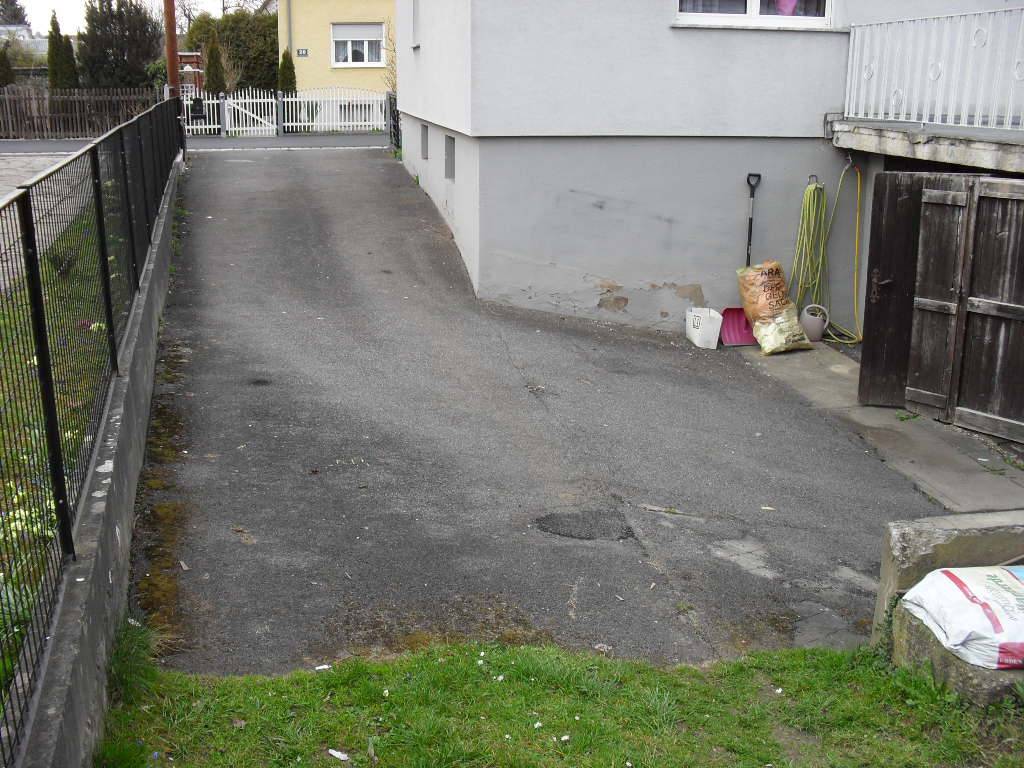

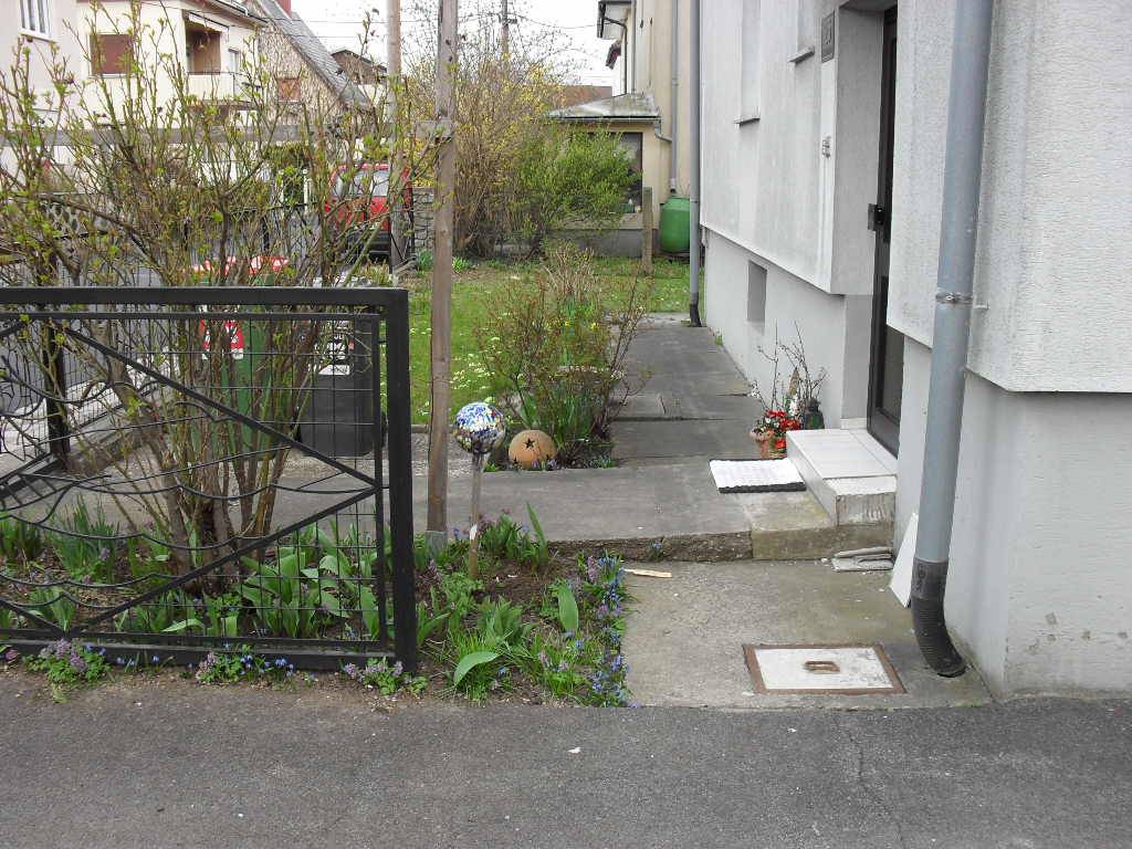

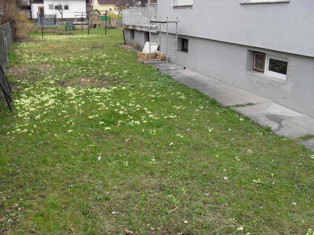

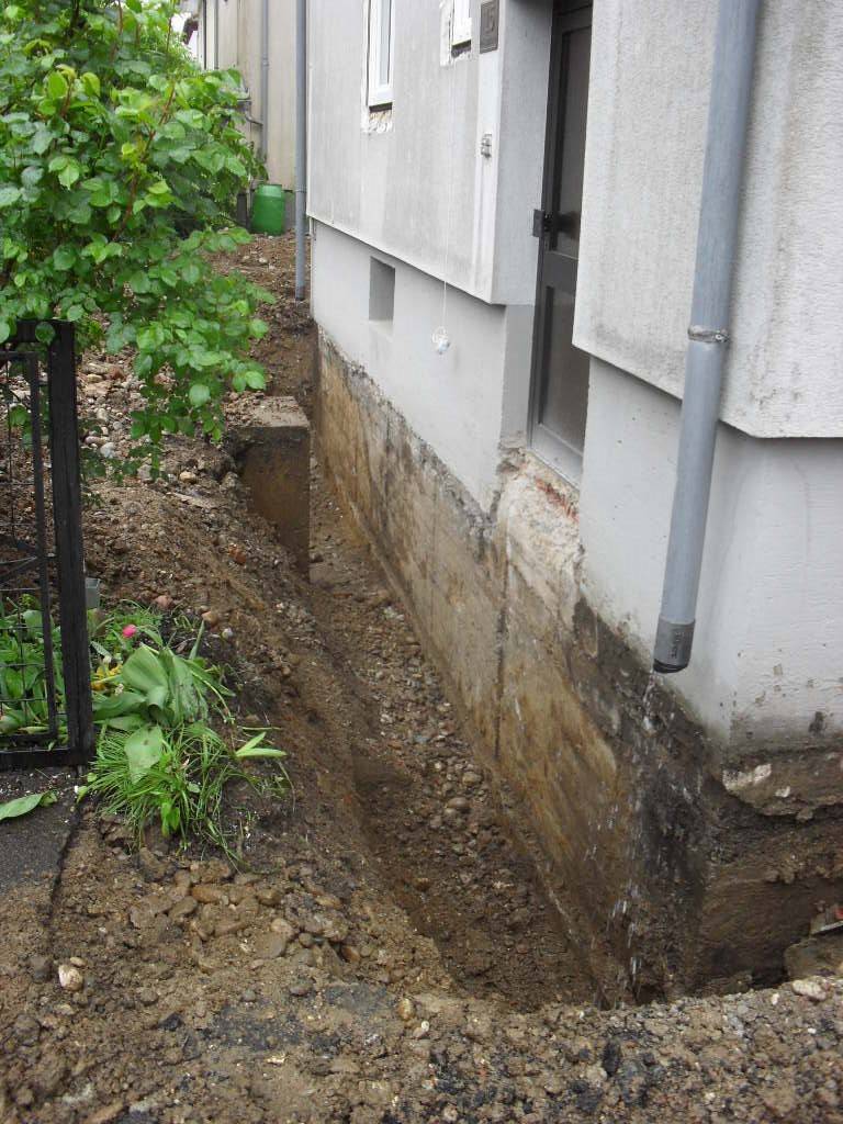

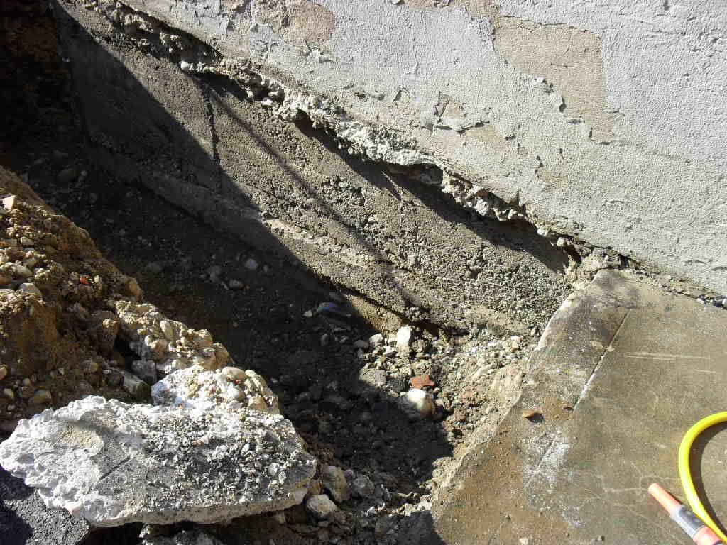

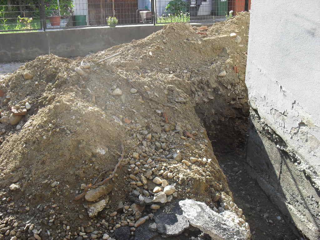

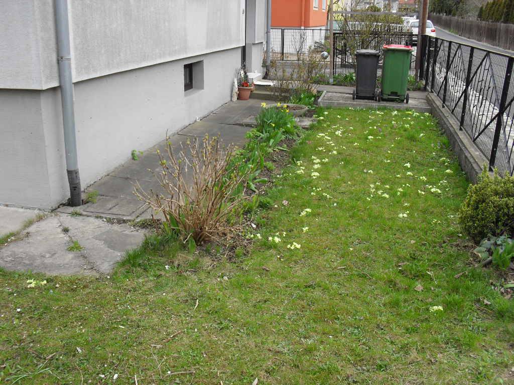

Werte Forenspezialisten und Interessierte!
Aufgrund einer Sanierung meines Hauses (Bestand ~1960) wird gartenseitig ein Grabenkollektor verlegt.
Bagger daher am Grund, Erdarbeiten ums Haus und der Keller ist offensichtlich auch aussenseitig zu sanieren. (Innen gibts einen ganz leichten muffeligen Geruch-es wurde aber auch Heizholz gelagert, dass sicher auch Feuchte eingebracht hatund gelegelich gab es früher auch Hochwasser im Keller-, teilweise kam auch Feuchte durch die Wand, aber nur punktuell und anscheinend nicht aufsteigend) es liegt nahe, da auch die Fassade mittels WDVS WDVS [Wärmedämmverbundsystem] erneurt wird, auch hier Hand anzulegen. Keller ist 1,20 m im Erdreich, ich vermute es ist ein Streifenfundament, wobei ich noch nicht weiß, wie weit das Fundament tatsächlich in den Boden geht.
Nun die Frage: Wie macht mans am Besten? Gibt es eine Quick`n dirty Variante? Gibt es eine gute Kosten/Nutzen Variante? Gibt es eine "schnellste" Variante? Wie soll der Aufbau von dem Graben herum dann ausschauen? Drainagerohr in Schotterbett, darüber dann den Aushub? Wandseitig Bitumenanstrich und diese Noppenbahn? Oder verputzen und darüber XPS Platten? Am Sockel darüber sind 8cm EPS geplant..
Zeit ist natürlich ein Faktor, da ich den Bagger natürlich nur so kurz wie möglich leihen möcht und eigentlich alles in Eigenleistung erbringen will/muss.(Ausser Baggerarbeiten)
Anbei auch Fotos zur besseren Veranschaulichung!
2016/20160328359111.JPG
2016/20160328742198.JPG
2016/20160328672755.JPG
2016/20160328857173.JPG
2016/20160328185466.JPG
Besten Dank für etwaige Tips!

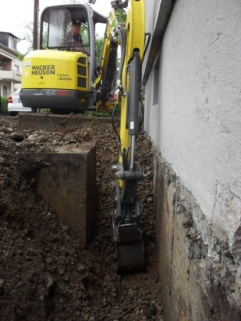

auf bild nummer 4 sieht man schon starke feuchteschäden an der aussenseite, also wirds wohl kaum "nur" kondensationsfeuchte sein.

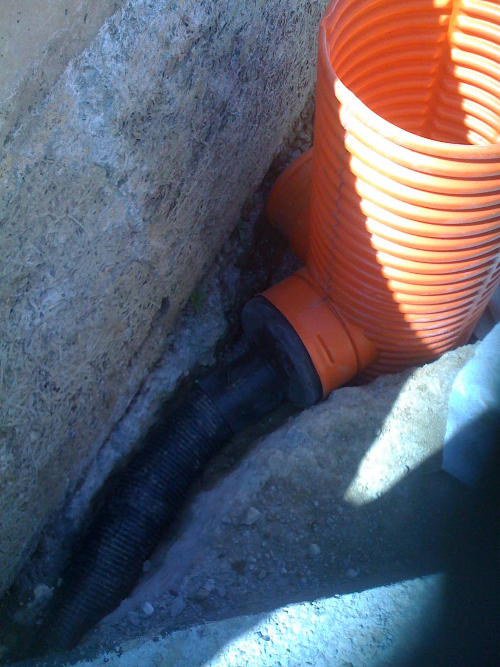

baustatiker schrieb: mit Schächten an Eckpunkten...
2016/2016042142659.JPG

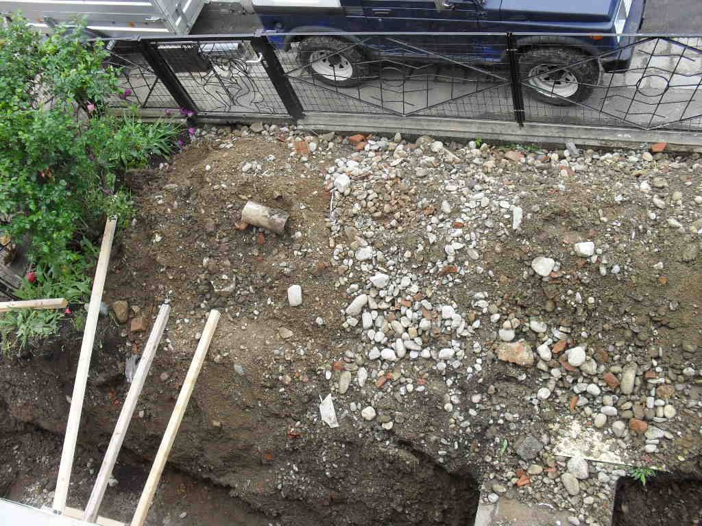

Aktuell ein paar Bilder zum Zustand...
2016/20160504252071.JPG
2016/20160504260311.JPG
Man sieht die Nässe, die durch den Regen an der Kelleraussenwand runter gesickert ist..
2016/2016050431795.JPG
Der Aushub, der leider auch mit Erde daneben vermischt wurde..
2016/2016050451876.JPG
Leider stellenweise schon mehr Sand/erde als Schotter..
Ob ich das wieder verfüllen soll oder situativ mit reinem Schotter befüllen..???
