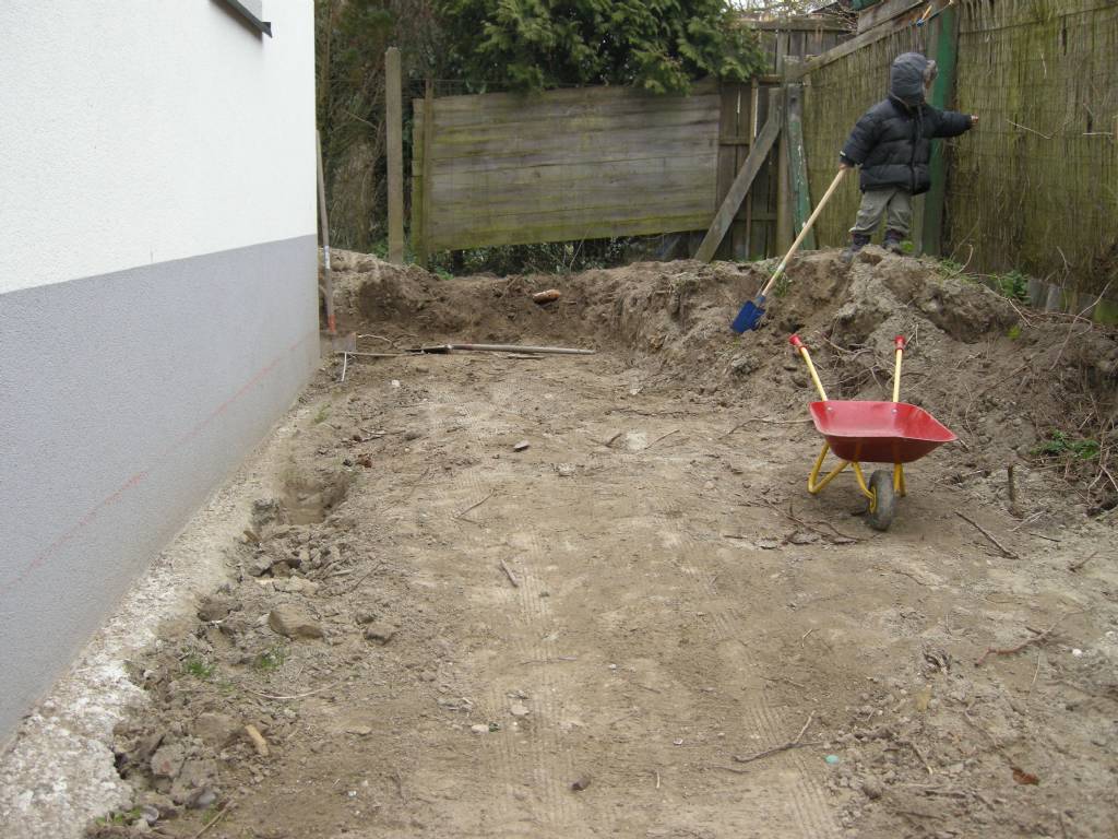

Unser Haus ist nun seit fast einem halben Jahr bewohnbar, nun wird der Weg um das Haus herum gemacht.
Leider konnte ich diesbezüglich im Internet keine Tipps finden, wie die Beschaffenheit unter dem Weg aussehen soll.
Geplant sind Steinplatten oder Steine, die ich in einem Sandbett verlegen möchte.
Unter dem Sandbett würde ich Schotter einbringen. Zwischen dem Sand und dem Schotter ein Flies, um eine Durchmischung zu verhindern. Links und rechts des Weges Begrenzungssteine setzen (einbetonieren?) damit die Steine sich nicht auseinanderbewegen.
Es stellen sich für mich nun noch folgende Fragen:
1.) Wie tief soll/muß ich graben und schottern, damit ich keine Probleme mit Regenwasser bekomme?
2.) Darf ich direkt an der Hausfassade mit dem Weg beginnen oder muß ich einen Abstand zu diesem halten (Schotterstreifen oder Drainagefolie)?
3.) Rechnet sich der Aufwand oder ist es besser zu betonieren und dann Steine drauf zu setzen ?
Wie man auf den Bildern sieht, haben wir bereits bis zur Oberkante Streifenfundament jegliche überschüssige Erde entfernt (Überschuss vom Aushub)

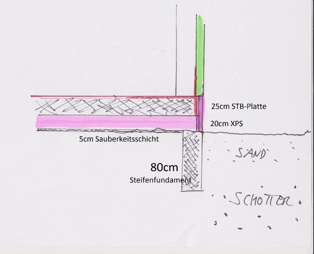

Den Aufbau unserer Bodenplatte kann man auf der Skizze ablesen.
Der Boden ist sehr sandig (wenig Lehm), ab einer Tiefe von 80cm vermehrt Schotter.
Unser Haus ist 40m von der Donau entfernt. Grundwasser bei ca. 3-4m

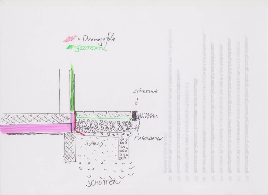

28.3.2016  (#3)
Vielen Dank für die Hilfe!
Da wir schon bald beginnen wollen, bin ich ein bisschen ungeduldig. Entschuldigung.
Ich werde wohl noch an ein paar Stellen (je Hausseite einmal) bis zum tieferen Schotter graben und mithilfe eines mit Schotter gefüllten Polokalrohres eine Verbindung legen.
Nur im Falle eines Starkregens, damit das Wasser auch rasch abfließen kann.
Ich würde auch mit dem Weg direkt an der Hauswand beginnen und mit einem Gefälle von 1-2% vom Haus weg verlegen.
Zwischen Wiese und Weg verlege ich Stützsteine, die ich mit Magerbeton auf dem Schotterbett? fixiere, oder soll ich diese auf den darunterliegenden festen Boden verbinden?

  •  AnTeMa
29.3.2016  (#4)
Weg am Haus - Besser die Schotterschicht bis unter die Stützsteine nach außen ziehen und den Magerbeton von außen dagegen stopfen
