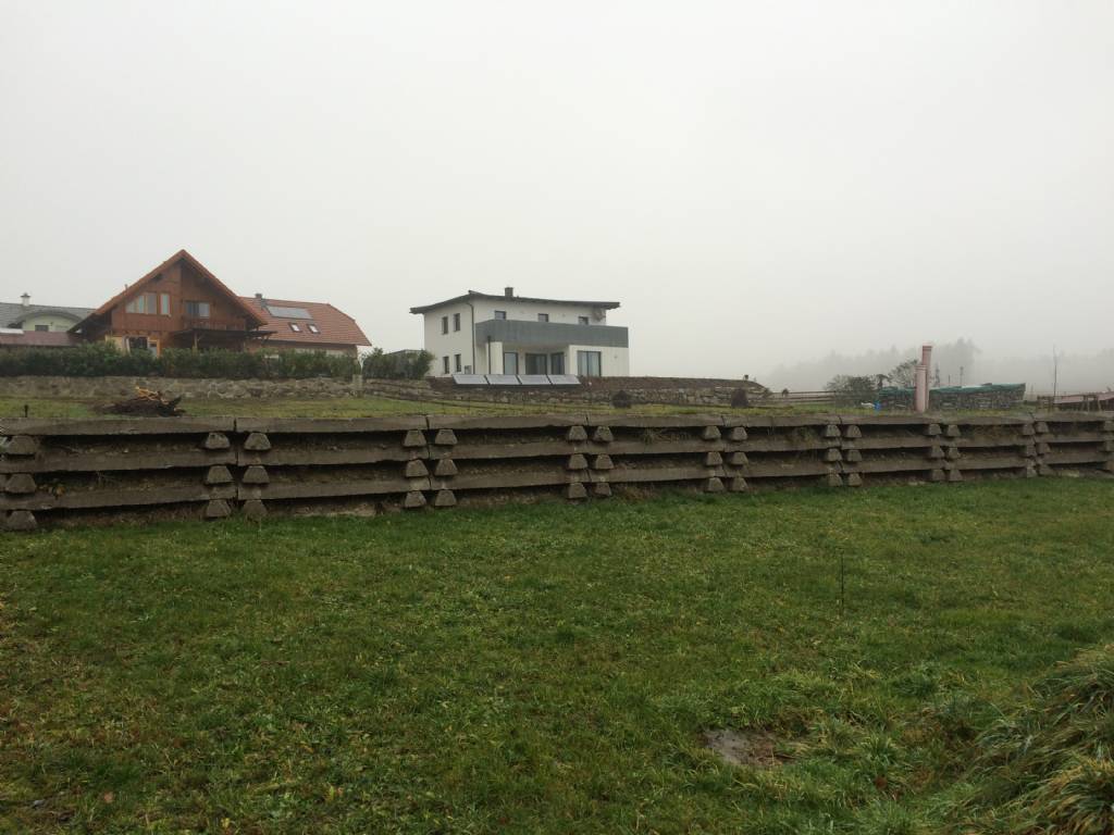

Was muss man sich unter einer Betonschwellermauer vorstellen? Hast evtl. ein Foto dazu? Wie hoch soll das werden? Das was Du beschreibst, hält gefühlsmäßig keine zwei Winter durch emoji
  •  Stefan86
28.3.2016  (#2)
2016/20160328376781.JPG
Sowas hier, ich hätte halt davor ne holzschalung, die hinterfüllt und polygonalplatten verlegt. Höhe ca 1,40m

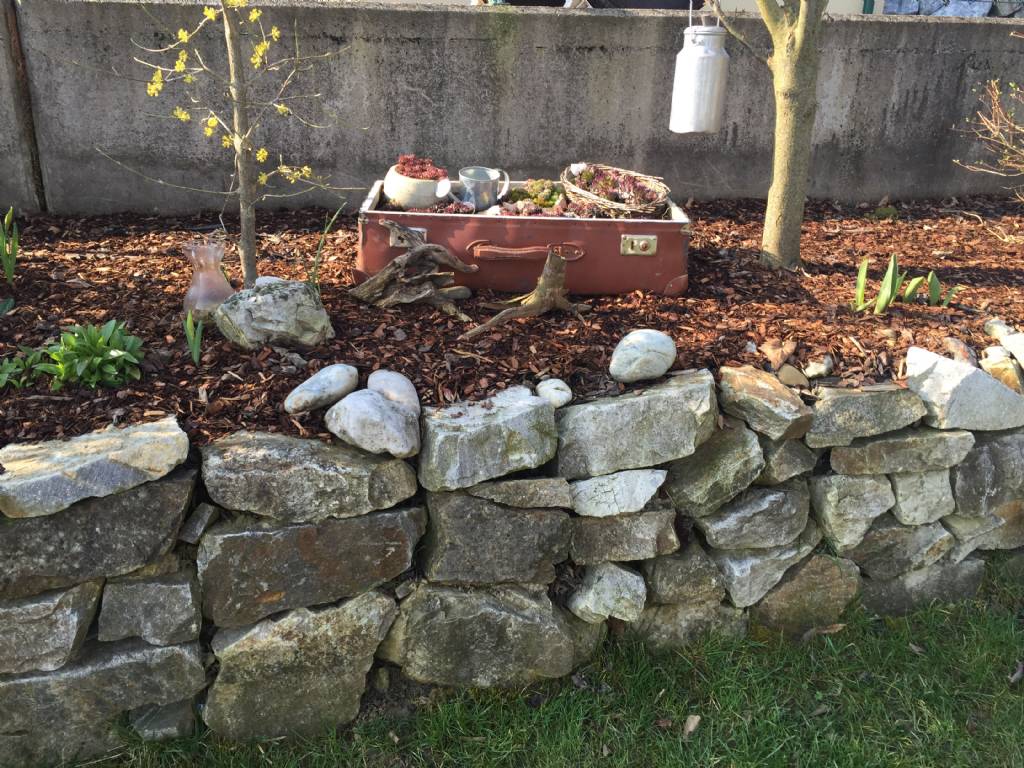

Speeeedcat z.B. hat Bilder in seiner Galerie ... was man aus Geländestufen machen kann. Er hat es mehrstufig angelegt:
2015/20150520148052.JPG'
Alle Galeriefotos: http://www.energiesparhaus.at/denkwerkstatt/hausbau-galerie.asp?User=speeeedcat&view=1

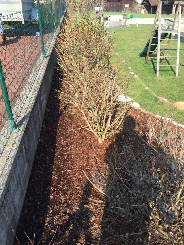

Und so siehts aktuell nach dem Winter aus, heuer wurde wieder gemulcht, nach drei Jahren ohne Mulch:
2016/20160328912837.JPG

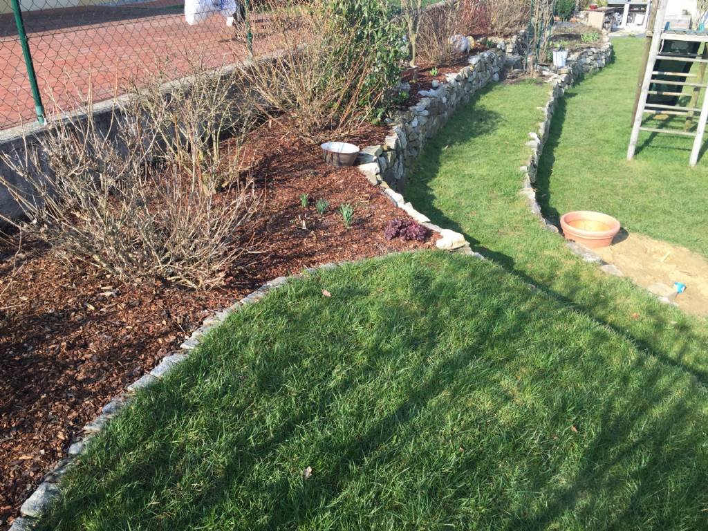

Ich hab hinten auch gerne ein bissl Luft zum Nachbar:
2016/2016032881340.JPG

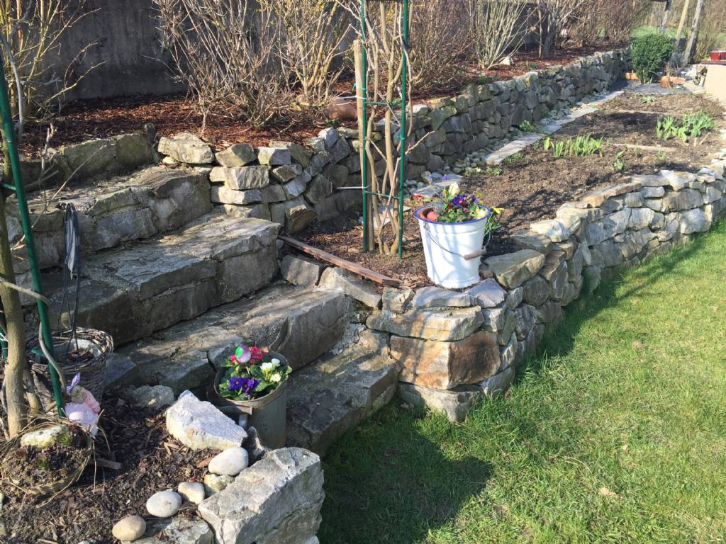

Details vom Sperrmüll, verantwortlich zeichnet meine holde:
2016/20160328281597.JPG
2016/2016032842705.JPG

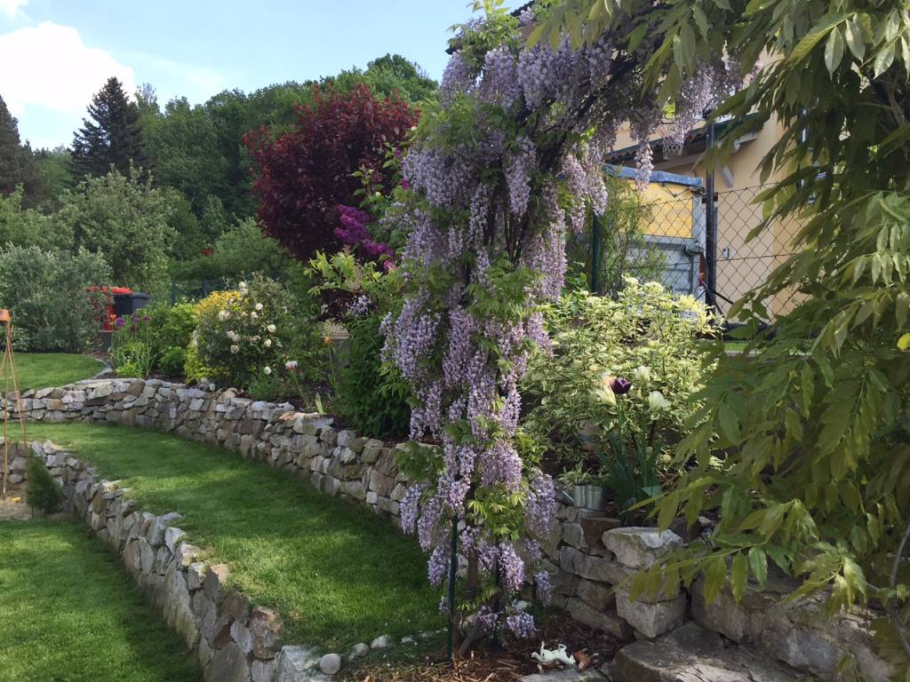

Wir haben am Anfang auch nicht recht gewusst, wie wirs angehen. Die Gartenplanerin war hier Golfes wert.
Jetzt braucht's nur mehr ein paar Tage warm sein, dann explodiert das Grün!

@stefan86 - Für mein Verständnis...gehört dir das Grundstück dahinter oder das untere. dh, siehst du, wenn du im Garten siehst, diese Schweller?
  •  Stefan86
28.3.2016  (#9)
Nein, die schweller sind quasi die untere grenze, zur strasse hin. Optik ist mir da egal, billig muss es sein und halten muss es, hab schon wurfsteinmauern gesehen die hässlicher sind aber etliche tausender mehr kosten.
Aber es kommt jetzt ne 2 ebene weiter oben die quasi haus und garten abgrenzt und da möchte ich sie natürlich auch nicht sehen und sie soll verkleidet werden.
Das das holz nicht ewih hält ist mir klar, es sollte auch nur als unterlage dienen zum aufmauern, wenn es verottet liegt es ja auf der erde auf, und durch das baustahlgitter sollte sich die last verteilen.
Eine andre idee war einfach holz pilonen davor einzuschlagen 🤔 Begrünen möchte ich eigentlich am grund nicht, nur die untere auf dem foto
