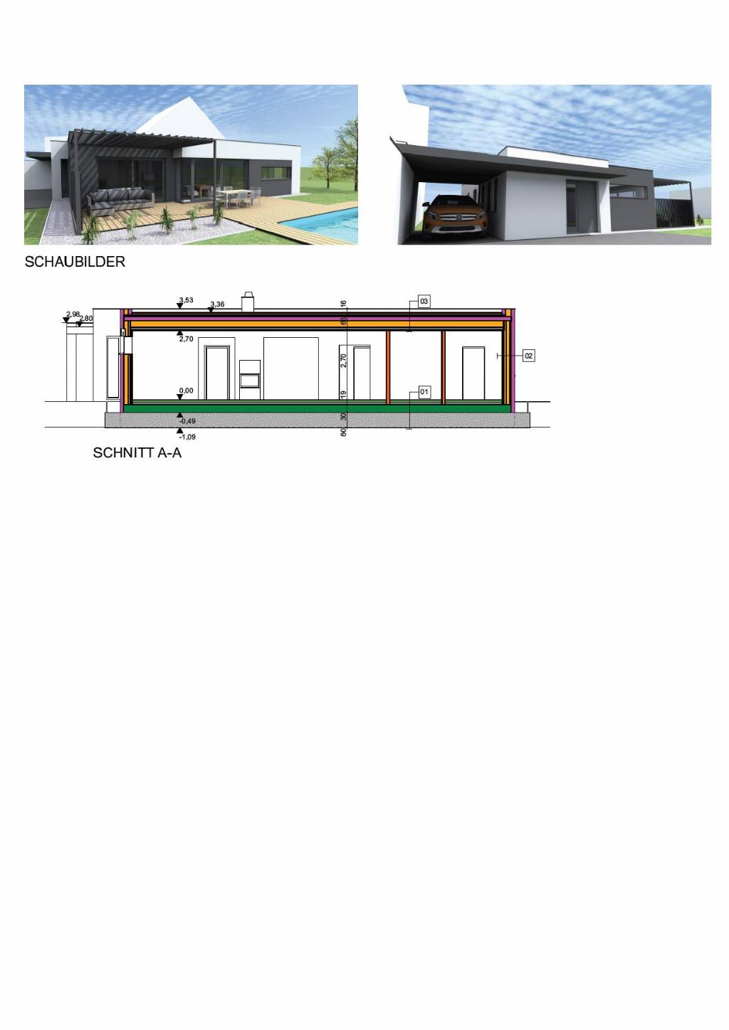

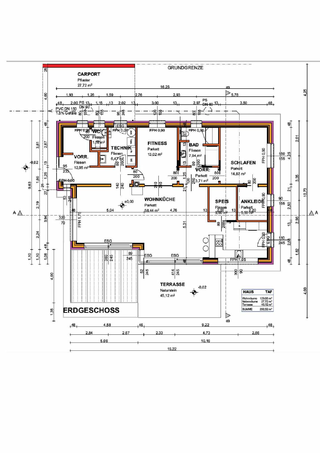

Magst vielleicht einen Plan hier reinstellen? So kann ich mir das zumindest nicht wirklich gut vorstellen emoji
  •  franki71
20.3.2016  (#2)
Kannst Du damit was anfangen?
2016/20160311571376.JPG
2016/20160311768947.JPG

Ich weiss nicht wie es im Winter wegen Kondensat aussieht (wäre ja blöd wenn unter dem Carport Eiszapfen wachsen oder du dir gar die Windschutzscheibe künstlich zueist....)
  •  franki71
21.3.2016  (#4)
Stimmt. Das wäre auch nicht wirklich optimal. Die KWL KWL [Kontrollierte Wohnraumlüftung] hat zwar einen Enthalpietauscher zur Feuchterückgewinnung. Aber wahrscheinlich ist es dann doch am besten, Frisch- und Fortluft durch die Decke über das Dach zu leiten!
Danke für den Tipp!

Eigentlich wollte ich mit dem Rohr für die Frischluft direkt durch die Außenwand gehen. Da ist aber das Carport. Ist wahrscheinlich nicht so optimal!
Hmmm... Kannst das näher erläutern? Aussenluft würde ich dort immer holen, Fortluft eher ned ausblasen - Gründe dafür hast eh schon erkannt. An der hinteren Ecke im TR sollt eine ZUL kein Problem sein... Entgegen einer gemeinsamen Lösung über Dach, wo sich evtl ZUL und FOL gegenseitig beeinflussen. Mal überdenken...

Wir sind auch gerade in der Planung einer KWL KWL [Kontrollierte Wohnraumlüftung].
Wenn überhaupt dann unter dem Carport die Luft ansaugen.
Auf keinem Fall die Luft unter dem Carport ausblasen.
-Der Schall wird durch das Carport verstärkt. Trotzt Schalldämpfer.
-Kondensatbildung Holz mag das nicht.
Du könntest mit der Ansaugleitung durch die Wand in den Fitnessraum auf der Decke führen. Dann im Fitnessraum mit 90 Grad bogen durch die Außenwand.
Ansaugen unter dem Carport.
Gruß Gerald
