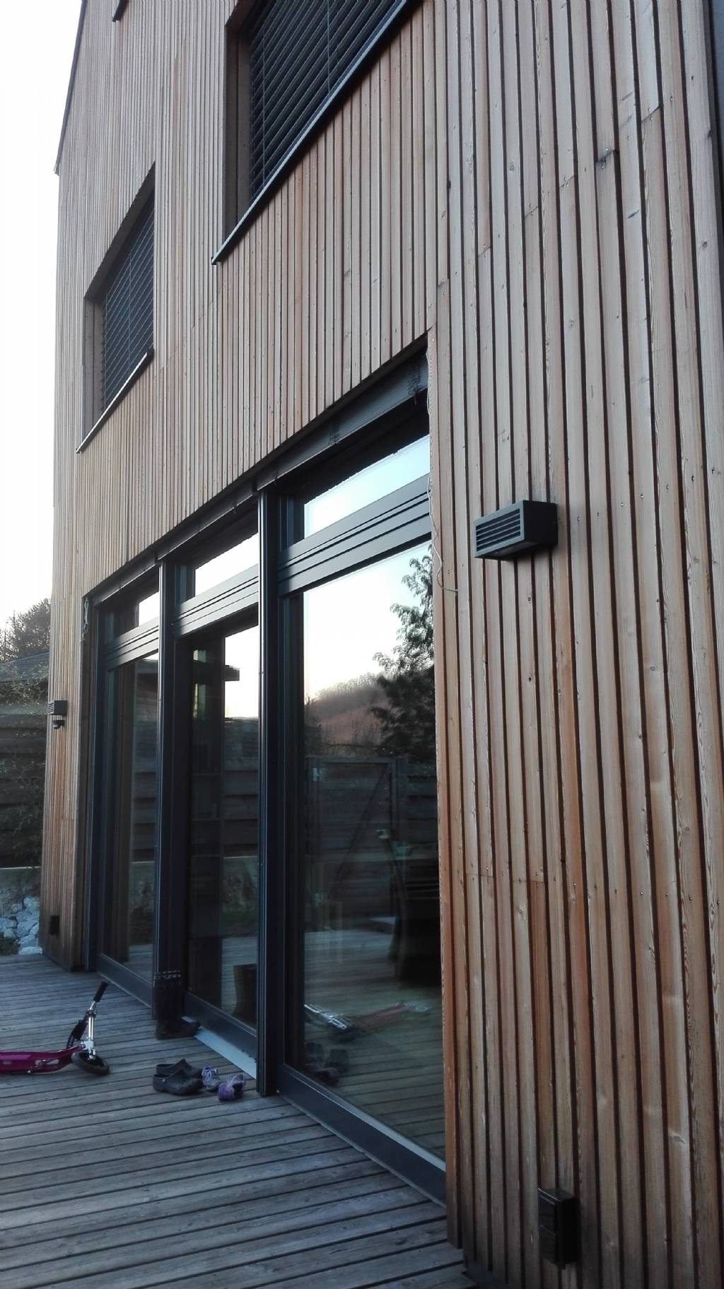

2016/20160321581203.JPG
hier die Fassade
22.3.2016  (#9)
Fesch die vertikale Schalllung und bei den Lampen haben wir auch den gleichen Geschmack :). Ich kann morgen ein Foto machen wo bei mir das Problem lag (war nicht nur bei einer) und ist dann selbsterklärend.
Wennst händisch links ein wenig wackelst rappelts ja wieder auf gleiche Höhe oder steckst da komplett? Bei mir musst ich nur geringfügig an der Engstelle nacharbeiten.
