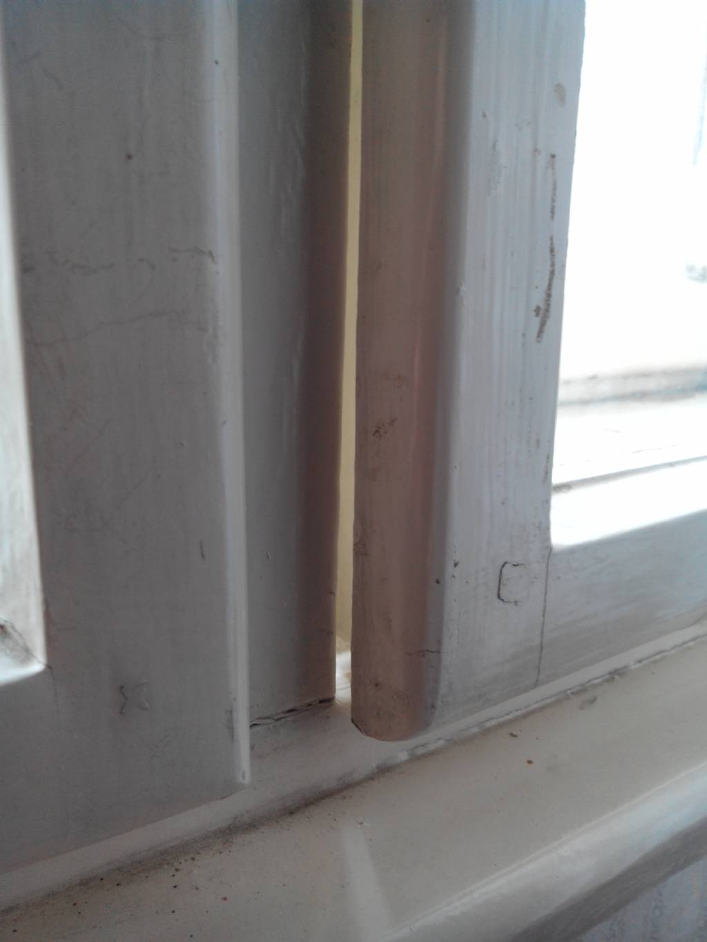

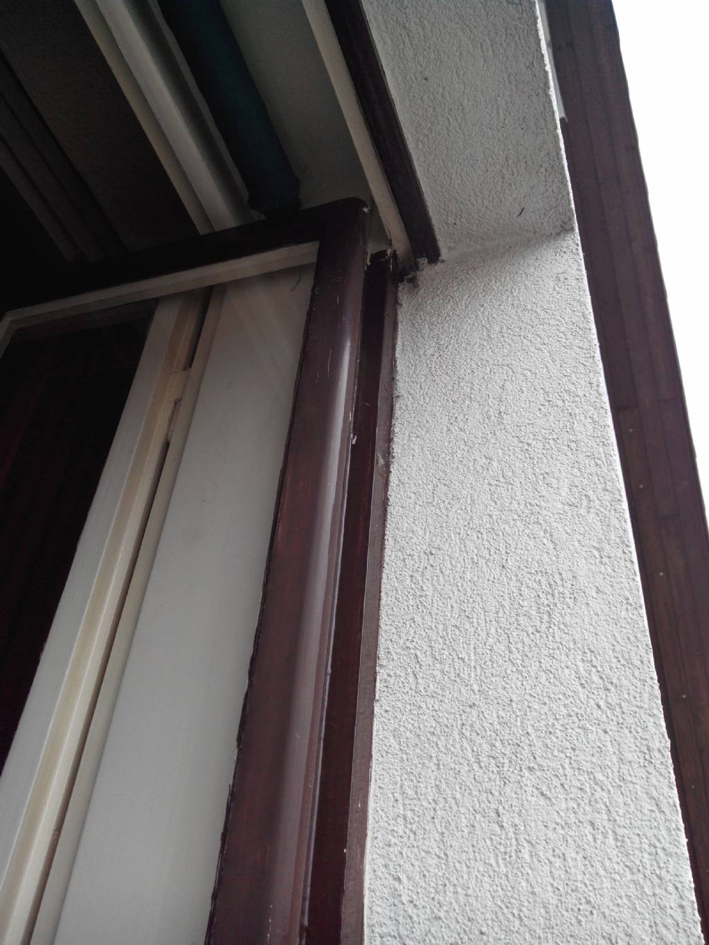

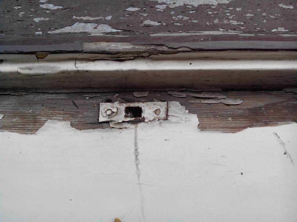

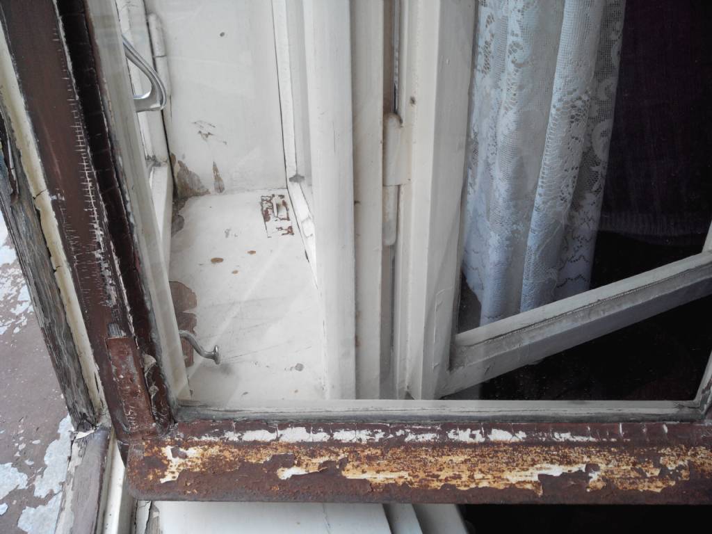

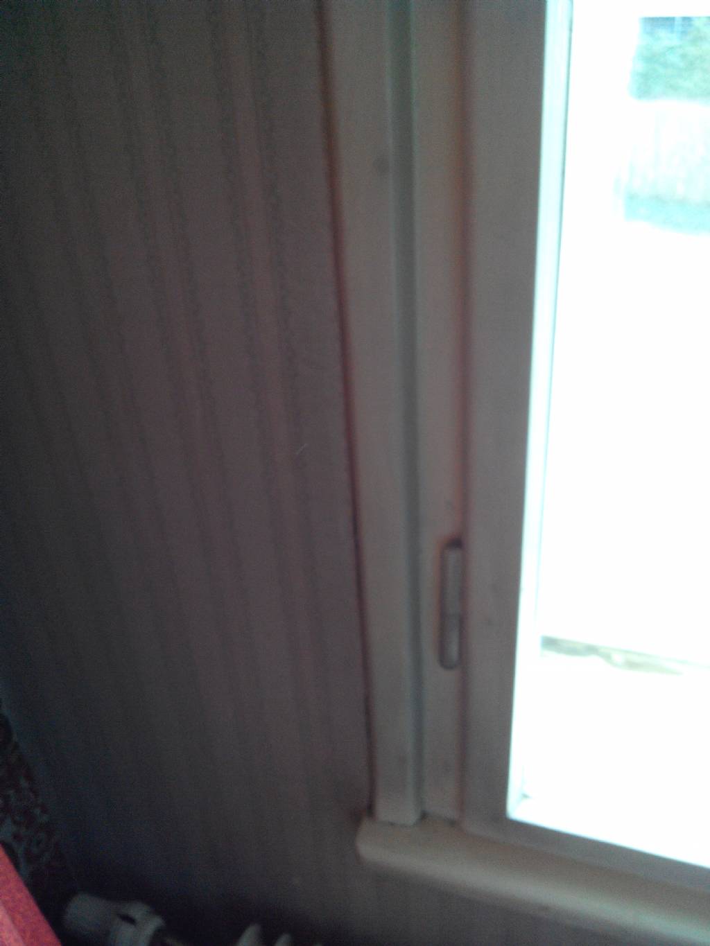

Hast du Bilder der Fenster, auch der gesamten Fassade, dann läßt sich's eher beurteilen.
Andreas Teich
  •  KPB
25.3.2016  (#9)
jetzt spontan nicht, mache aber am Nachmittag welche.

25.3.2016  (#10)
2016/20160325984492.JPG
2016/20160325623271.JPG
2016/20160325954890.JPG
2016/20160325178386.JPG
2016/201603258541.JPG

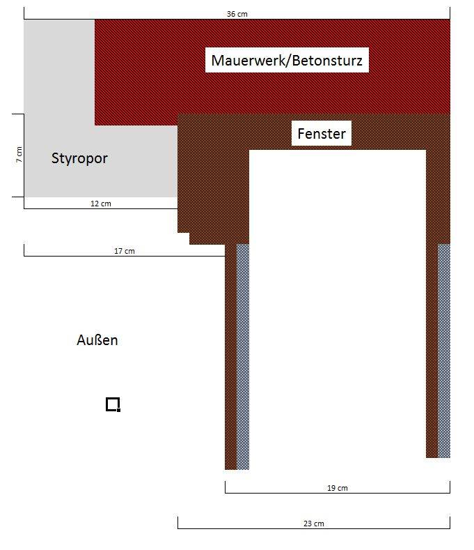

hab grade nochmal ausgemessen, alte Bilder vom Hausbau durchgesehen, war bei einem Nachbarn der den Tausch schon vor Jahren hinter sich gebracht hat. Ich stell mich mal auf viel Dreck und viel Innenrenovierung ein :s
So sind die Fenster derzeit ein- bzw. aufgebaut. Ich denke da müsste doch der Rollladen zumindest zur Hälfte in der Wand verschwinden können, oder? Auf ein paar cm Lichteinfall verzichte ich da gerne. Innen muss halt ausgiebiger verputzt werden oben, aber das seh ich dann schon.
2016/20160402672465.JPG
Sobald ich weiß wann ich ca. Urlaub nehmen kann bestell ich mir mal drei vier Fenstermenschen zwecks Lokalaugenschein und KV.

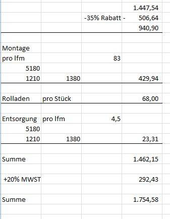

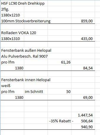

Ich melde mich nach dem ersten KV zurück. Ich muss gestehen, dass es mich etwas auf den Hintern gesetzt hat. In Summe käme mich der Spaß 32TEUR zu stehen.
Wie ich gemerkt habe sind hier ja auch ein paar Profis vertreten. Könntet ihr vielleicht einen Blick auf das Angebot werfen? Ich habe mal anhand der Daten ein Fenster ausgerechnet und das kommt mir schon sehr viel vor:
2016/20160508114635.JPG
2016/20160508549586.JPG
Bei der Montage ist Lieferung, Demontage, kraftschlüssige Verschraubung, Abdichtung der Einbaufuge mit PU, neue Innenspalette, Außenspalette verputzen und/oder ausbessern, Fensterbankmontage dabei.
Die Laufmeter berechnen sich ja nach Umfang des Fensters, oder? Nur damit ich richtig gerechnet habe.
HSF sagt mir zwar jetzt nichts, soll aber zu Internorm gehören. Der zweite KV auf den ich noch warte, hat die gleichen Fenster, dementsprechend gute Vergleichsbasis. Ich hätte noch einen Rekord-Fenster Vertreter an der Hand, eventuell sollte ich den auch nochmal fragen?
Vielen Dank im Voraus für eure fachmännische Meinung!
  •  AnTeMa
8.5.2016  (#18)
Fensterkosten - Welcher Rolladenpanzer?
Alu oder Kunststoff?
Müssen Rolladen sein?
Werden die von Hand bedient oder elektrisch?
Sind die Kästen gedämmt?
Sind die Entsorgungskosten der alten Fenster eingerechnet?
Mach doch eine Skizze mit genauer Bemaßung der alten Rahmenprofile
und wie die in der Wand sitzen.
Wie dick sind die Außenwände?
Bei der Fenstergröße scheint mir das doch teuer zu sein.
Ich würde auf jeden fall auch bei anderen Herstellern Angebote einholen.
Du kannst mir dazu das komplette Angebot mailen
Andreas Teich
  •  KPB
9.5.2016  (#19)
Guten Morgen!
o)Alupanzer.
o)Ja, Rollladen hätte ich schon gerne. Bekomme zwar noch ein Angebot über Zipscreen oder wie das heißt aber naja...
o)Bedienung über Gurt manuell.
o)Kästen gedämmt? Keine Ahnung, liegen außen, müssen die gedämmt sein?
o)Ja sind eingerechnet (letzte Position auf den Bildern oben).
Meinst du mit Skizze nicht eh schon eventuell den Schnitt, den ich am 2.4. gepostet habe?
  •  AnTeMa
12.5.2016  (#20)
Fenstertausch - Mit Skizze meinte ich eine genau bemaßte.
Evt überlegen ob die neuen Fenster nicht mit etwas Anpassung und Umarbeit in die vorhandenen Blendrahmens eingebaut werden können.
Das würde zumindest einen wesentlichen Teil der doch recht hohen Zusatzkosten und des Drecks und das Verputzen einsparen.
