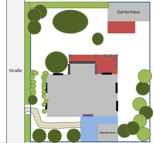

Preislich bin ich bei dem Angebot eher im schmerzlichen Bereich und daher möchte ich das Konzept hier kurz zur Diskussion stellen, da ich mich unsicher bin, ob das wirklich optimal ist. (Aus Anonymitätsgründen mit Zweitaccount)
Haus sieht so aus: Blau=Carport, Grün=Gebüsch, je dunkler umso höher, Rot=Terrasse, Grau=Gebäude, Lila=Türen, Schwarz=Fenster, Dunkelgrau=Fixglas
2016/20160314666331.JPG
Alarmkonzept wäre folgend (Funk, Daitem):
3 Bewegungsmelder (gelb) ... Tierimmun
4 Fensterkontakte (rosa)
Außensirene straßenseitig
Innensirene
unabhängig davon Kamera auf Türen (Eingang + Terrasse) gerichtet
Szenario 1: Nachts, Bewohner innen --> alle Melder scharfgeschalten
Szenario 2: Tag, Bewohner weg --> alle Melder außer Bewegungsmelder Carport sind aktiv (damit man heim kommen kann, ohne Alarm auszulösen)
2016/201603144680.JPG
Meine Bedenken:
-->Fehlalarme?
-->Kinder die ums Haus laufen statt den Alarm vorher zu deaktivieren
-->Was nützt mir eine Außensirene (ignoriert jeder Nachbar, nervt eher bei Fehlalarm; schreckt sie wirklich ab?)
-->Die Kameras sind völlig unabhängig von der Alarmanlage und können per App eingesehen werden. Bringt das was? In Kombi mit Alarmanlage gehts scheinbar nicht.
-->Daitem: ich kann selbst nichts einstellen, bin für alles aus Händler angewiesen (sogar Batteriewechsel)

Also die Außensierene würde ich auf jedenfall montieren.
Anhand dieser, kann der Profi Einbrecher erkennen ob du eine Anlage hast oder nicht.
Er unterscheidet auch ob es eine Funkanlage ist oder die verkabelt ist.
Wie das Objekt gesichert ist, weiß er aber verständlicherweise nicht.
Ich habe mir die Bewegungsmelder gespart und nur die Fenster gesichert.
Im Außenbereich habe ich nur Kamera welche mich am Handy informiert wenn sich was rührt.
Anstatt den Bewegungsmelder außen, würde ich Scheinwerfer mit Bewegungsmelder montieren, in einer höhe die nicht leicht erreichbar ist.

Der Endausbau meiner Alarmanlage sieht ebenfalls eine Aussensicherung vor.
Nur, ich möchte diese Aussensicherung nur als "Voralarm" sehen, also nur eine Art Vorwarnung für den Einbrecher, dass er es hier mit einem abgesicherten Objekt zu tun hat. Im Vordergrund steht mehr, dass der Einbrecher u.U. gar nicht erst anfängt, an einer der Terrassentüren herumzuhebeln (und somit etwas beschädigt) sondern sich gleich ein anderes, ungesichertes Objekt aussucht. Es soll angeblich gute Aussenbewegungsmelder geben, die Bewegungen der Planzen bzw. Kleintiere ignorieren, die sind aber recht teuer. Ich möchte es vorerst meit einem "normalen" Bewegungsmelder probieren, der aber gar keinen Alarm auslösen soll sondern in verschiedenen Stufen das Licht einschalten soll(zuerst Treppe, dann Flur, dann WZ und Esszimmer und danach die Terrassen und Aussenbeleuchtung und das Blitzlicht der Aussensirene. Zusätzlich ein Eintrag im Alarmanlagenlog aber keine Alarmauslösung. Die findet wirklich nur dann statt, wenn ins Haus eingebrochen wird. Mit öfteren Fehlalarmen durch den Aussensensor rechne ich(schon alleine dadurch, wenn zB. eine Spinne am Sensor vorbeikrabbelt), aber der Voralarm sollte meinen Schlaf und den Schlaf des Nachbarn nicht stören.
So wie du es schreibst, willst du aber mit den Aussensensoren auch den Alarm auslösen. Dazu würde ich, wenn überhaupt, nur diese teuren Aussenbewegungsmelder einsetzen. An deiner Stelle würde ich auf jeden Fall die 3 ungesicherten Fenster ebenfalls mit Öffnungsmelder versehen und dann eben, so wie ich, die Aussenabsicherung nur als "Zusatz" sehen und immer damit rechnen, dass diese Fehlalarme auslösen können.
Gute Aussenbewegungsmelder gibt es zB. von optex, http://www.optexsecurity.de/produkte/aussenueberwachung/infrarot-aussen-melder.
Alternativ könntest Du auch Lichtschranken montieren, die sind wahrscheinlich störunanfälliger.
Aussensirene unbedingt, schon alleine als Indikator. Es gibt auch Sirenen, die haben neben dem Blitzlicht ein kleines Blinklicht drauf, das zu blinken beginnt, wenn die Anlage scharf ist(als zusätzlicher Indikator).
Das mit den Kindern um Hauslaufen ist sowie eine Sache. genauso dürfen sie Morgens, wenn sie Aufstehen nicht gleich ein Fenster öffnen. Da müssen generell neue Gewohnheiten einpflegen sonst gibts immer wieder Fehlalarme.
Von Kameras halte ich wenig. Was nützt es mir, wenn mein Haus verwüstet ist und ich sehe dann irgendwelche Visagen in den Aufzeichnungen?

Kameras kannst da wirklich sparen... da nutzt des Foto nix, dass die Polizei einen Einbrecher fangt (weil maskiert, Kapuzenpulli usw.)
ev. noch innen Bewegungsmelder als "Fallenmelder" einbauen wenn möglich nicht nur Funk verwenden, sondern die Außensirene (die würd ich auf jeden Fall machen) verkabeln und einen Bewegungsmelder innen auch verkabeln.
Daitem baut wirklich guten EMAs und ja es hat einen Grund, warum man sowas nur beim Errichter machen sollte (Stichwort Fehlalarme)
Als Alternative kannst da auch die Jablotron JA-100 ansehen.
15.3.2016  (#4)
Guter Ansatz. IMHO ist die Aussensicherung sowieso das "bessere" Modell um sogar schon Schäden durch Einbruchsversuche zu vermeiden. Mein Plan sind Stehleuchten auf der Terrasse die einen Bewgungssensor haben der nur in Hüfthöhe einen 2 Dimensionalen Bereich abdeckt und dann übern Bus Lampen/Raffstores oder Hundegebell schaltet.
Alles andere im Innenraum Spar ich mir aus versch Gründen. Wenn wir zuhause sind kommt der Hund und unsre Lage ins Spiel und lt. Statistik wird eh meist ohne Anwesenheit zugeschlagen.
Zusätzlich steht auf der Terrasse noch ein grosser Hundekorb und ein überdimensionierter Futternapf mit Hells Angels Member Patch.emoji

Danke für eure Beiträge - Lichtspiele als Reaktion find ich eine prima Idee: Ich könnte mir vorstellen, dass zuerst innen Licht angeht und kurz darauf Flutlicht im Außenbereich. Sollte sich ja einfach und günstig lösen lassen
Ich werde mal fragen ob folgende Kombi möglich wäre:
Voralarm wenn Bewegungssensoren ansprechen = Licht + Nachricht am Handy
Sirenenalarm, wenn Öffnungskontakte ansprechen
Kamera sind für uns, um einfach mal nachschauen zu können, was los ist. Bzw.auch falls man in Angst und Schrecken im Schlafzimmer sitzt (nach einem Voralarm), um zu sehen, ob da wirklich jemand an der Türe werkt.
