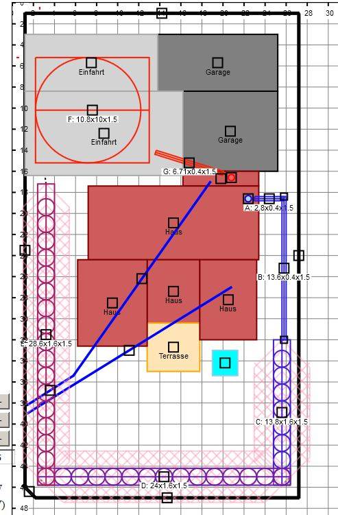

Auf unserem Grundstück ist leider kein Platz für einen Flächenkollektor. Deshalb hatten wir uns schon mit einer teuren Tiefbohrung bei uns ca 10 000€ abgefunden.
Durch dieses Forum bin ich erst auf die Idee mit den Ringkollektoren gekommen.
Die scheinen ja ganz gut zu funktionieren.
Deshalb wage ich mich jetzt an die Planung. Mit meinem Installateur habe ich schon geredet. Wie erwarten ist er nicht begeistert gewesen. Ich hoffe die Profis hier im Forum können mir etwas helfen.
Sollte in oö jemand in der nächsten Zeit ein solchen Kollektor verlegen. Würde ich gerne als Unterstützung mithelfen.
Meine Ausgangssituation:
Heizung: KNV 1255 Modulierend mit nau 500l Warmwasserspeicher.
Heizlast: laut Installateur 9kw.
2016/20160305434734.PNG
Das Grabentool ist am Anfang etwas gewöhnungsbedürftig. Nach etwas Übung bin ich aber schon überrascht wie gut das Programm funktioniert.
Was haltet ihr von meinem Plan?
http://grabenkollektor.waermepumpen-verbrauchsdatenbank.de/canvastest.html?id=OAc8cjwjfdc4pZaIr7bi
2016/20160305785655.PNG
Wenn im Programm eine empfohlenen Heizlast steht: zb 7694 Watt. Ist das die Kollektorleistung?
Also würde da noch der Strom von der Wp dazu kommen?
Cop 5,0: 12kw/5 = 2,4kw Strom, 7,7+2,4kw = 10,1kw gesamte Heizleistung?
Gruß Gerald

Was ich noch vergessen habe. Unser Baugrund ist fast eben. Hat ein Niveauunterschied von Garage bis Garten von ca 90cm.
Was man so liest sind die Kreise immer 300m lang. Drei Kreisen je 300m, 32mm Rc Rohr sollten doch für meine WP WP [Wärmepumpe] ausreichend sein?
Der Verlegeabstand wird von Kreis zu Kreis immer kleiner. Beim zuschütten kein Sand. Wegen der schlechteren Wärmeübertragung. Sollte vom Baggerfahrer schonend mit Erde bedeckt und verdichtet werden.
Ein Verteilerschacht wird nicht benötigt. Die Leitungen Vor und Rücklauf werden getrennt in einem Abstand von ca 50cm in den Technikraum geführt. Bei 3 Kreisen in einen kleinen Verteiler geführt und dann weiter zur Wp.
Bitte Korrigiert mich wenn ich etwas falsches geschrieben habe.
Was haltet hier von meinem Kollektor Plan?
Der Erdkollektor ist ein spannendes Projekt. Ich finde man sollte auch mal etwas über den Tellerrand schauen. Was leider die meisten WP WP [Wärmepumpe] Installateure in Österreich nicht machen. Warum auch immer?
Im April ist Baubeginn. Ich habe also nicht mehr allzuviel Zeit für die Planung.
Auf der Einkaufsliste stehen auch einige Temperaturfühler die ich in die Erde zu den Kollektoren legen möchte.
Eine ausführliche Dokumentation auch geplant.
6.3.2016  (#2)
hallo gerald,
super erstplanung ... emoji
gerald_z schrieb: Drei Kreisen je 300m, 32mm Rc Rohr sollten doch für meine WP WP [Wärmepumpe] ausreichend sein?
ja, 3 kreise sind für die modulierende 12kw maschine (die hydraulisch eine 8kw ist) perfekt...
rudi (meinereiner) kriegt dasselbe setup.
gerald_z schrieb: Die Leitungen Vor und Rücklauf werden getrennt in einem Abstand von ca 50cm in den Technikraum geführt...
ja, der abstand kann ruhig auch einige meter sein, die wp hat die soleanschlüsse links und rechts, dann bleibt man kreuzungsfrei...
gerald_z schrieb: Bitte Korrigiert mich wenn ich etwas falsches geschrieben habe...
alles richtig, respekt!
gerald_z schrieb: Ich finde man sollte auch mal etwas über den Tellerrand schauen. Was leider die meisten WP WP [Wärmepumpe] Installateure in Österreich nicht machen...
unterschreib ... emoji
gerald_z schrieb: Was haltet hier von meinem Kollektor Plan?
viel.
alternativvorschlag.
2016/20160306641887.JPG
http://grabenkollektor.waermepumpen-verbrauchsdatenbank.de/canvastest.html?id=ePtRJRppwzyPLaGg7RJb
ich plane immer gern synergien ein, hier unter der einfahrt. dazu muß der belag (pflaster oder rasengittersteine) sickerfähig sein. man legt dort lose in extrem großen schleifen (brink methode) um den entzug geringer als im kerngraben zu halten und dennoch die perfekte fläche zu erschließen.
wichtig wäre dann mit dem endgültigen belag 2 jahre zu warten und die einfahrt bis dahin nur zu kiesen um etwaige setzungen durchs verfüllen abzuwarten...

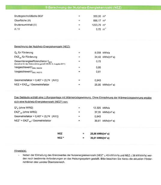

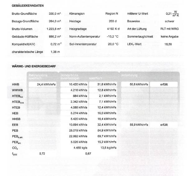

ps: irgendwann mußt du uns deine p-tot bzw heizlastabschätzung lt EA EA [Energieausweis] verraten ... emoji
dein mittlerer u-wert ist so großartig daß ich nicht glaube daß du das thermisch schlechteste haus hier baust...
deine normaußentemp ist wärmer als meine, aber deine heizgradtage sind extrem. lange winter bei euch?

den abschnitt B würde ich bei keller als baugrubenkollektor verlegen ...
http://www.energiesparhaus.at/forum/39797_6#343458

Danke für die Hilfe.
Ich bin mit dem Energieausweis noch nicht so ganz vertraut.
2016/20160306490184.PNG
2016/20160306726863.PNG

-Rechts vom Haus beim Kollektor abschnitt B und C. Steht neben uns noch kein Haus. Aber der Grund vom Nachbar ist sehr klein. Daher kann es sein das der sein Haus sehr nahe an die Grundgrenze bauen wird. Das könnte eine Schlechte Regeneration vom Boden zufolge haben. Ein Rasen solle wenn möglich noch wachsen.
-Auf der Linken Seite verläuft die Strasse (Kollektor E). Sollte später die Gemeinde einen Gehsteig machen. Muss ich etwas Baugrund abgeben.
-Laut Nachbarn besteht der Boden aus Flins und das Wasser versickert nicht ehr gut.
Ist nicht gerade der Perfekte Boden. Wie es aber dann wirklich aussehen wird. Kann ich erst sagen wenn der der Bagger seine Arbeit aufgenommen hat.
-Die Zufahrt wir aus Schwarzem Gold. Ist leider nicht sehr wasserdurchlässig.
Kann ich über den Kollektor einen Sichtschutz anbringen? Fundament für einen Aluminiumzaun? Kann ein Lebender Zaun darauf wachsen?
Wie weit sollte ich in meinem Fall von der Grundstücksgrenze weg bleiben?

gerald_z schrieb: Sollte in oö jemand in der nächsten Zeit ein solchen Kollektor verlegen. Würde ich gerne als Unterstützung mithelfen.
Servus Gerald,
mir fallen da auf die Schnelle drei ein:
- hoth
- mike82
- meinereiner (aber erst im Mai)
Irgendwie wär da ein eigener Azubi-Faden nicht schlecht........
lg Rudi
PS.: mir kommen deine 9 kW Heizlast einfach zu hoch vor.
10.3.2016  (#7)
hallo gerald,
in deinem EA EA [Energieausweis] müßte es mitten drinnen den punkt heizlastabschätzung oder p-tot geben. bitte diese seite posten...
gerald_z schrieb: Daher kann es sein das der sein Haus sehr nahe an die Grundgrenze bauen wird.
in oö gilt 3m bauwich. da kommt man normalerweise nicht drunter - außer mit gartenhütte oder garage...
gerald_z schrieb: Sollte später die Gemeinde einen Gehsteig machen. Muss ich etwas Baugrund abgeben.
wichtiger punkt!
notmal kann sowas doch nur bei erstwidmung passieren? was ist wenn eine garage an der grenze steht? wegschieben?
gerald_z schrieb: Laut Nachbarn besteht der Boden aus Flins und das Wasser versickert nicht sehr gut.
wie geht das baggern bis in 2m tiefe?
gerald_z schrieb: -Die Zufahrt wir aus Schwarzem Gold. Ist leider nicht sehr wasserdurchlässig.
gibts keine alternative?
bsplw
nur kiesen
pflaster in splittbett
rasengittersteine?
gerald_z schrieb: Kann ich über den Kollektor einen Sichtschutz anbringen? Fundament für einen Aluminiumzaun? Kann ein Lebender Zaun darauf wachsen?
alles kein problem...
gerald_z schrieb: Wie weit sollte ich in meinem Fall von der Grundstücksgrenze weg bleiben?
standardempfehlung 1m wenn möglich ist daß der nachbar irgendwann auch einen kollektor verlegen könnte. so wenig wie möglich in anderen fällen (straße, etc...) bei großen niveauunterschieden muß es manchmal auch mehr sein...
Meinereiner schrieb: mir kommen deine 9 kW Heizlast einfach zu hoch vor...
mir auch...

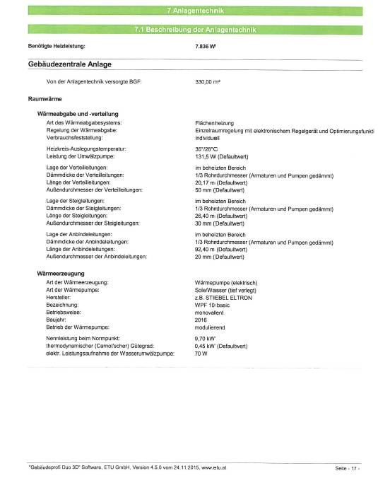

  •  gerald_z
16.3.2016  (#8)

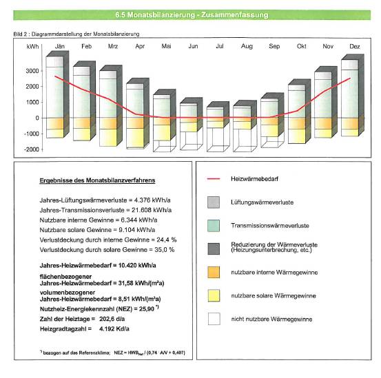

dyarne schrieb: in deinem EA EA [Energieausweis] müßte es mitten drinnen den punkt heizlastabschätzung oder p-tot geben. bitte diese seite posten...
Ich hab nur das gefunden.
2016/20160316237804.PNG
Auf welche Heizlast sollte der Graben jetzt ausgelegt werden?
Unter welchen Bodenverhältnis ist Flins einzustufen? Der Boden ist eine Lehm - Sand Mischung. Ist zum Teil sehr hart und Wasser versickert nur sehr schlecht.

18.3.2016  (#10)
gerald_z schrieb: Ich hab nur das gefunden...
oben steht was von 7,8kw, der rest ist dann eine fiktive auflistung von wp-daten um die hinterlegten bilanzen zu füllen...
gerald_z schrieb: Auf welche Heizlast sollte der Graben jetzt ausgelegt werden?
ich würde schauen das empfohlene und luxusauslegung rund um die 7,8kw liegen...

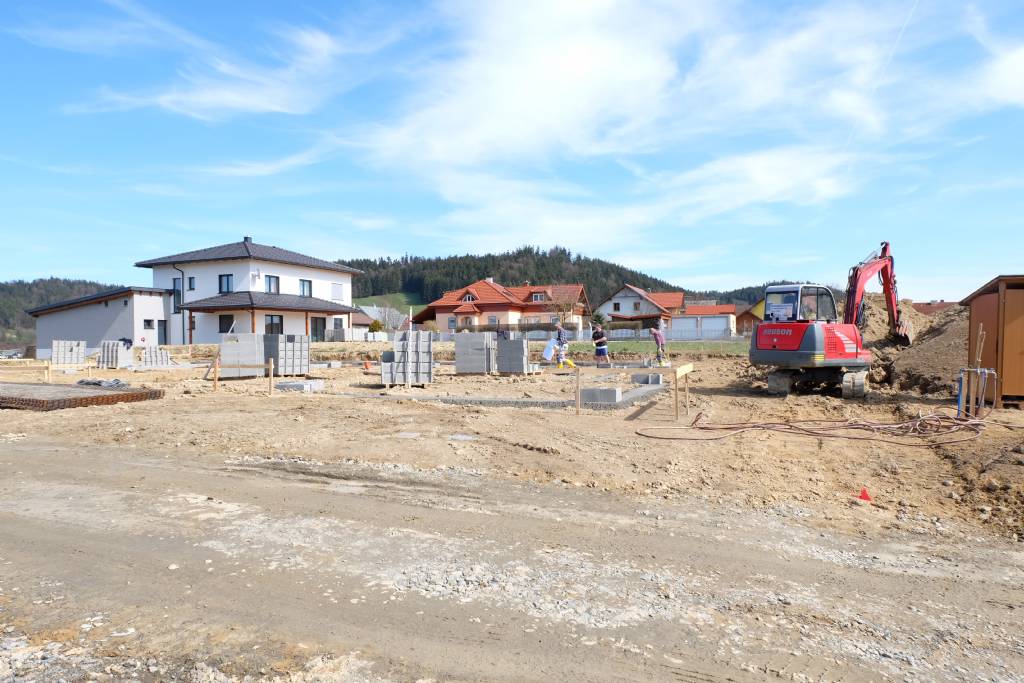

Der Bagger ist schon eingetroffen.
Wir sind gerade beim graben vom Fundament. Das Haus bekommt keinen Keller.

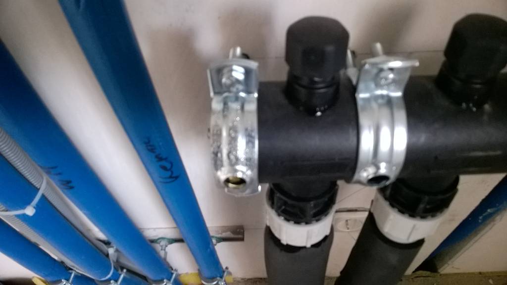

  •  Richard3007
24.3.2016  (#14)
gerald_z schrieb: Brauche ich bei meiner Heizleistung von 8-9 kw drei Kreise?
Ja 3x300m bei dieser Heizleistung.
durch eine 100mm Durchführung bekommst 2x32er Rohre. Ich würde daher auf 2x150 tendieren, warum die Bodenplatte unnötig oft durchstoßen. Auch ist das kein Problem für den Soleverteiler. Der wird einfach 50cm darüber gesetzt.
2016/20160324240795.JPG
Ich sehe keinen Grund warum das nicht mit einem 3 Fach Verteiler und 150er Rohr gehen sollte. 15° Bögen ist in jedem Fall empfehlenswert.
24.3.2016  (#15)
ja, 2x 150
würde aber kein KG-Rohr mit fixen Bögen nehmen, sondern flexiblen Kabuflex Leitungsschutzschlauch.
Ist günstiger und viel besser für diese Anwendung.
siehe Richards und Hannes Faden...
die beiden Schläuche am besten 1,5m auseinander einführen um die WP WP [Wärmepumpe] kreuzungsfrei anschließen zu können...

Mein Verlegeplan sieht nun so aus:
http://grabenkollektor.waermepumpen-verbrauchsdatenbank.de/canvastest.html?id=HSKMk2HVY0f4ssjTLBz2

25.3.2016  (#18)
gerald_z schrieb: Mein Verlegeplan sieht nun so aus:
super!
rundherum ist immer der königsweg...
warum gehst du 'unten' nicht an die grenze?
magst dich in die wp-datenbank eintragen?
dort gibt es in deiner nähe schon einen 'grabenhelfer'...
http://www.waermepumpen-verbrauchsdatenbank.de/
http://www.waermepumpen-verbrauchsdatenbank.de/index.php?button=grabenkollektorhelfer
  •  gerald_z
26.3.2016  (#19)
danke!
dyarne schrieb: warum gehst du 'unten' nicht an die grenze?
An der Grenze könnte es sein das später ein Teich oder Bäume stehen.
Vorne beim Haus direkt bei der Terrasse wird nie ein Baum oder Pool stehen.
dyarne schrieb: magst dich in die wp-datenbank eintragen?
Werde mich eintragen.
  •  gerald_z
1.4.2016  (#20)
Ein aktuelles Bild von der Baustelle.
2016/20160401626536.JPG
Denn kommenden Donnerstag wird voraussichtlich die Sohle Betoniert.
Am Samstag möchte ich dann den Grabenkollektor verlegen.
Die Rohre werde ich mir diese Woche holen.
Ich bräuchte allerdings bei der Verlegung etwas Unterstützung.
Würde mich freuen wenn jemand von den Graben Profis Zeit hätte?
Die Planung für den Kollektor denke ich passt so?
Heizleistung ca 8-9kw KNV 1155/12 SW modulierend, 240m² beheizte Fläche.
http://grabenkollektor.waermepumpen-verbrauchsdatenbank.de/canvastest.ht2
Die Leerrohre in den Technikraum sind schon verlegt. 2x 150 Rohre mit 6x 15Grad Bögen.
Gruß Gerald
