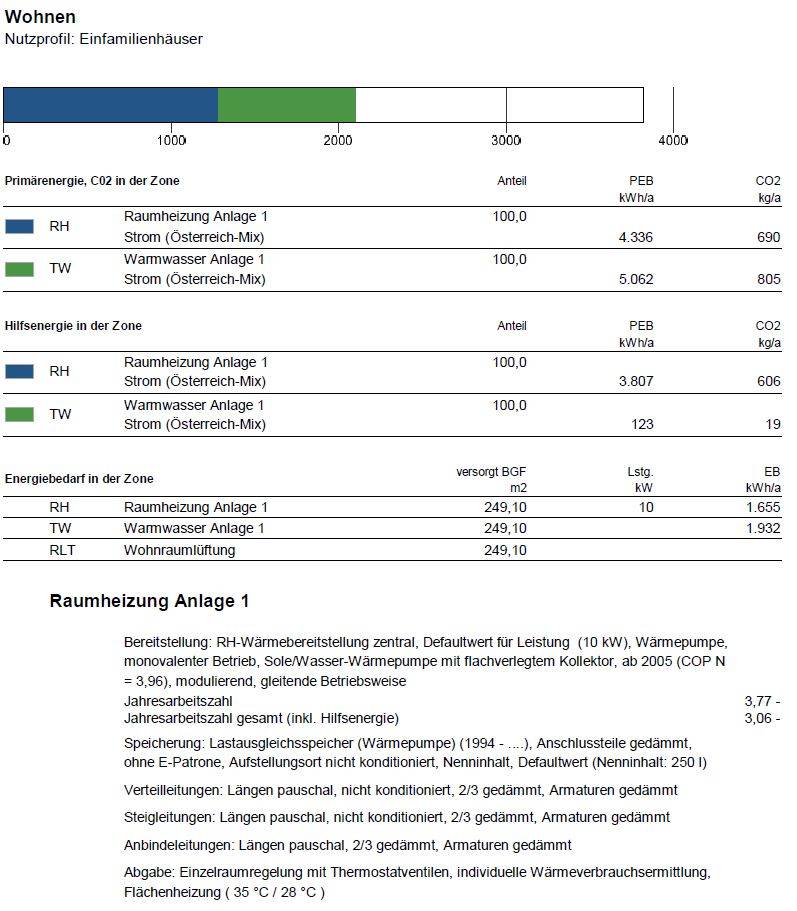

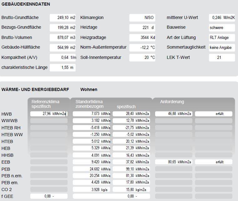

Hier noch ein Versuch bezüglich Energieausweis und HWB emoji:
2016/20160225205806.JPG
2016/2016022598171.JPG
Zur Info es wird auch eine Wohnraumlüftung mit Wärmerückgewinnung installiert
Zusätzlich wird auch noch der Keller beheizt, welcher sich innerhalb der thermischen Hülle befindet.

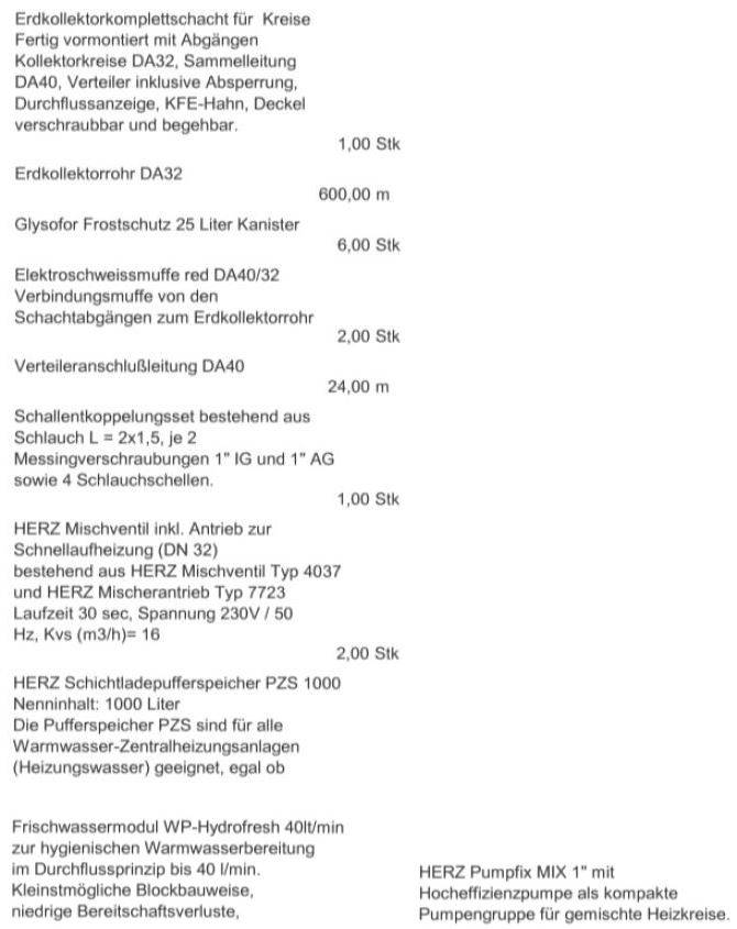

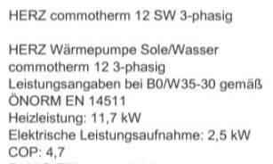

Im Angebot sind, außer der WP WP [Wärmepumpe] HERZ commotherm 12 SW noch folgende Punkte enthalten:
2016/20160225634807.JPG
Ich glaube das die Kreise in einer Ausführung von 6 x 100m geplant sind

Ein paar Seiten weiter müsste etwas mit Heizlastabschätzung kommen.
Ich kann dir aber jetzt schon sagen, das diese WP WP [Wärmepumpe] um ca. 80 - 100% überdimensioniert ist. Dein Kollektor passt nicht zur WP WP [Wärmepumpe], da dieser dann unterdimensioniert ist, zu erwarteten Heizlast passt er aber sehr gut.
Das erinnert leider zu stark an PreacherSon.
Um das Takten zu vermeiden baut er dir noch einen 1000L Pufferspeicher ein. Super du heizt damit Wasser auf, um es dann nach Stunden des herumstehens wieder erneut auf zu heizen. Dies erhöht zwar deine Effizienz der Pumpe, aber bringt dir effektiv nichts, da du es nicht nutzt.
Hast du schon unterschrieben?
Wenn nicht such dir einen Installateur, dieser hier versteht gar nix von seinem Geschäft.
gsp_steve schrieb: Ich glaube das die Kreise in einer Ausführung von 6 x 100m geplant sind
2x 300m wären TOP. Dann könntest auch den teuren Schacht sparen emoji
EDIT: der schreibt dir eine JAZ JAZ [Jahresarbeitszahl] von max. 3,77, sorry aber dazu braucht es keiner Erdwärmelösung!!! Die JAZ JAZ [Jahresarbeitszahl] bei EWP sollte über 5 liegen!

gsp_steve schrieb: Hier noch ein Versuch bezüglich Energieausweis und HWB
Nicht hwb, sondern heizlast!! ;)
Anhand deiner daten sieht man ca. 4-4,5 kw transmissinsverluste bei -12° aussen und +20° innen temp.
Mit lüftungsverlusten bist bei grob 7-7,5kw heizlast.
Mit wohnraumlüftung mit wärmerückgewinnung wärst bei ca 6kw.
So zum "extremfall heizlast".
Was macht hier eine 10 oder 12 kw wärmepumpe? emoji
