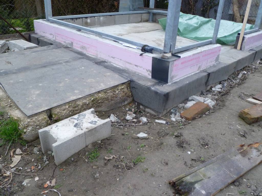

eine alte Fundamentplatte wurde von Baufirma ergänzt, aber keine plane Fläche gemacht. Jetzt soll diese ausgegliechen werden, aber wie?
Bitte um Euren Rat!
Oder war das Pfusch keine plane Fläche herzustellen? Ausgleichsmasse? oder abschleifen? Oder?
Ich will zur besseren Dämmung noch begehbare Dämmplatte für eine frostfreie Lagerung auflegen

wie weiter rund um das neue Streifenfundament und alte Platte - Noch ine ergänzende Frage: Leider die Baufirma war keine gute Auswahl. Daher bruache ich eure Hilfe. Was mache ich im Anschluß? Der kleine "Fleck vor den Stahlträgern wird eine überdachte Pergola, eine Holzterasse.Ergänung:Die Isolierung wird mit Blech verkleidet,und die Gartenhütte aus Sandwichpanell

mit Foto -

Wie viel Bodenaufbau willst denn haben? - Ich würd hier zur Schadensbegrenzung beim Eingang ne Stahlschiene (L-förmig) aufdübeln, Höhe nach deinen Wünschen. Innen nen Staffelboden, entweder schwimmend in Perlite oder auf Augleich verschraubt. Dazwischen Dämmung...
