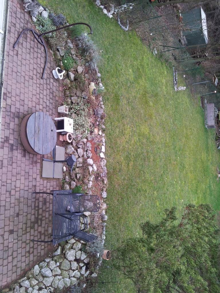

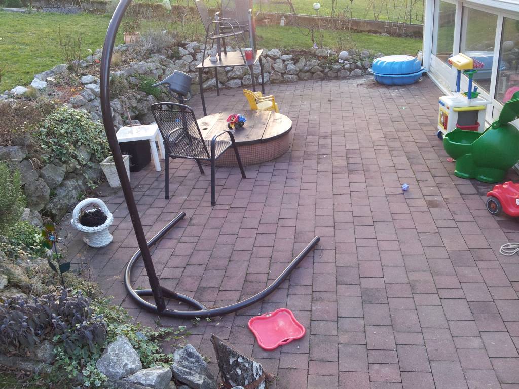

Wir möchten unsere Terrasse vergrößern. Auf ein Vollflächiges Betonieren möchten wir allerdings verzichten. Als Belag sollen frostbeständige Terrassenplatten gelegt werden. Die bestehende Terrasse wird entfernt.
Die Südterrasse grenzt an den Wintergarten an und ist vom Niveau etwa 50 cm darüber...
Wir möchten die Terrasse nach hinten Richtung Gartenhang vergrößern und die Begrenzung an den Flanken und Rückwärtig mit einer Trockenmauer halbrund gestalten.
Bitte um Hilfe wie der Untergrund gestaltet werden muss. Muss rundherum eine Sockel als Fundament gemauert werden? Wie sieht es mit der Drainage aus, genügt ein ca. 50 cm hohes Kiesbett worauf dann die Platten gelegt werden? Gefälle ca 2% vom Haus weg.
Aushub auf 80 cm (Frostgrenze) und Verdichten des Erdreiches, dann Schotter und Kiesuntergrund für die Platten herstellen?
Leider kann ich nicht sagen wie tief derzeit das Kiesbett unter dem derzeitigen Bodenbelag ist.
Bitte um info bzgl. genauen Aufbau und sonst hilfreiches, woran ich vielleicht nicht gedacht habe.
Anbei noch einige Bilder wie es derzeit aussieht

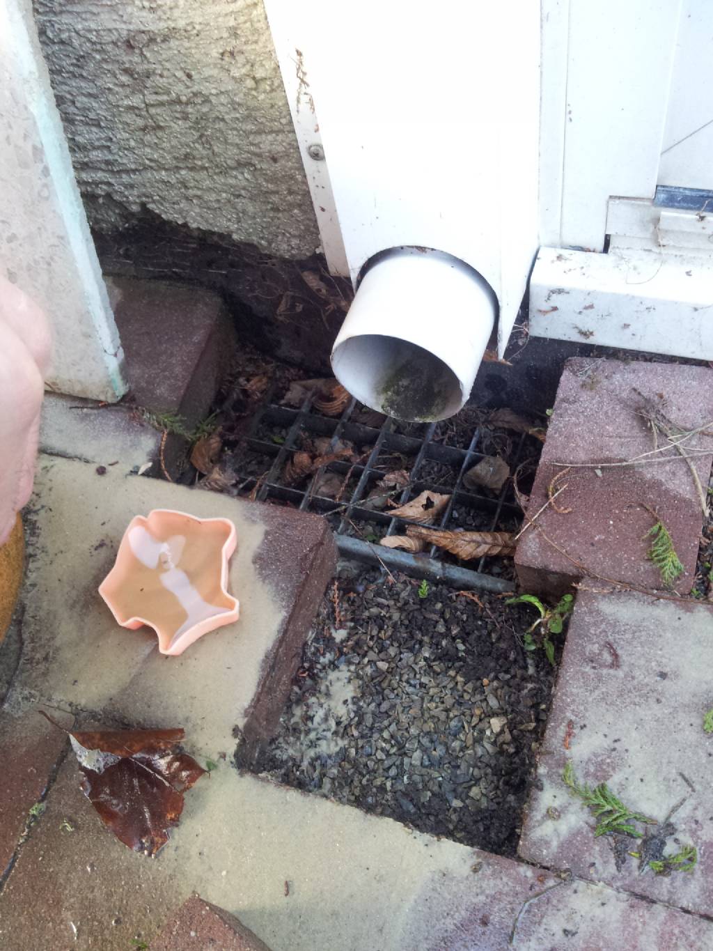

Vom Wintergarten geht das Regenwasser direkt in die Terrasse, nehme mal an dass sich ein Abwasserrohr unterhalb befindet.

Aufbau 0815 - Alles kommt auf den Unterbau an (Schicht unter dem Frostkoffer),bei schottrigen Unterbau gilt folgendes als sicher:
50 cm Frostkoffer 0/63 Kantkorn(billiger wäre Betonbruch aber Empfehlung eindeutig auf Naturschotter!! bei Rundkorn +10cm)
10cm Frostkoffer 0/32 Kantkorn(kein ugs. Gräder, ist nicht frostsicher!!)
4cm 2/4 Splitt (Rundkorn, nicht 4/8 Splitt bei Platten da sie sonst wackeln)
Danach Terrassenplatten
Insekten gefahr?? noch nie gehört davon! bei BEton wären immer Dranagebeton zu verwenden, da bestünde die gleiche Gefahr!)
Würde keine Platten unter 3 (besser 4 cm) verlegen, 40x40 (umso größer die Platten umso dicker müssen sie sein!!)
generell nicht verfugen, mit Abstandhalter oder angebrachte Noppen
Bei Ausheben sollten schon min 4% Gefälle berücksichtigt werden um Frostlinsen zu vermeiden!
Sockelbeton sollte aus Drainagebeton bestehen, mind. 15cm besser 30cm!
Nicht auf eine Randeinfassung 5/20 vergessen!(15 Drainagebeton!)
Würde bestehenden Frostkoffer mit Suchschlitzen testen! Wenn zu wenig abtragen und seitlich lagern und wiederverwenden!
Oberflächenwasser mittels Rigol DN100 vom Graspoitner u ä. oder Sickerstreifen mit 16/32 RK zwischen Trockenmauer und Pflasterfläche!
bei Fragen PN
lg LD

Den Anschluss zum Wintergarten mit Randeinfassung begrenzen
Ich würde bei einem Niveauunterschied nichts machen, also direkt zur Fassadepflastern, bei einem ebenerdigen Eingang ein Rigol DN100 auf die Länge des Einganges

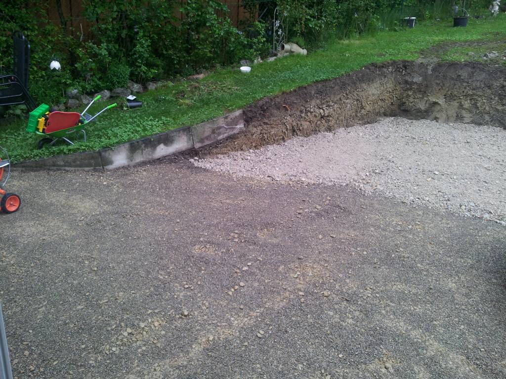

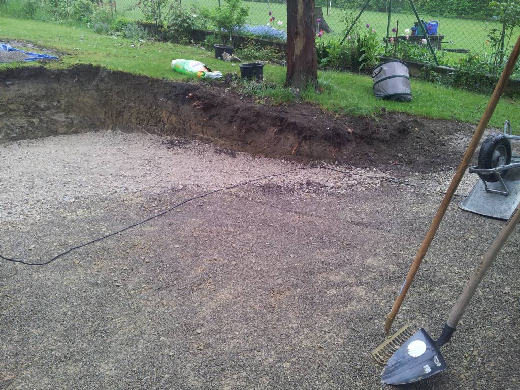

randleisten -
2016/20160512786677.JPG
2016/20160512818583.JPG
Sind in meinem fall überhaupt randleisten fur das einspannen des pflasters notwendig da die terrasse in den hang gegraben wurde und daher schon eingegrenzt ist.
