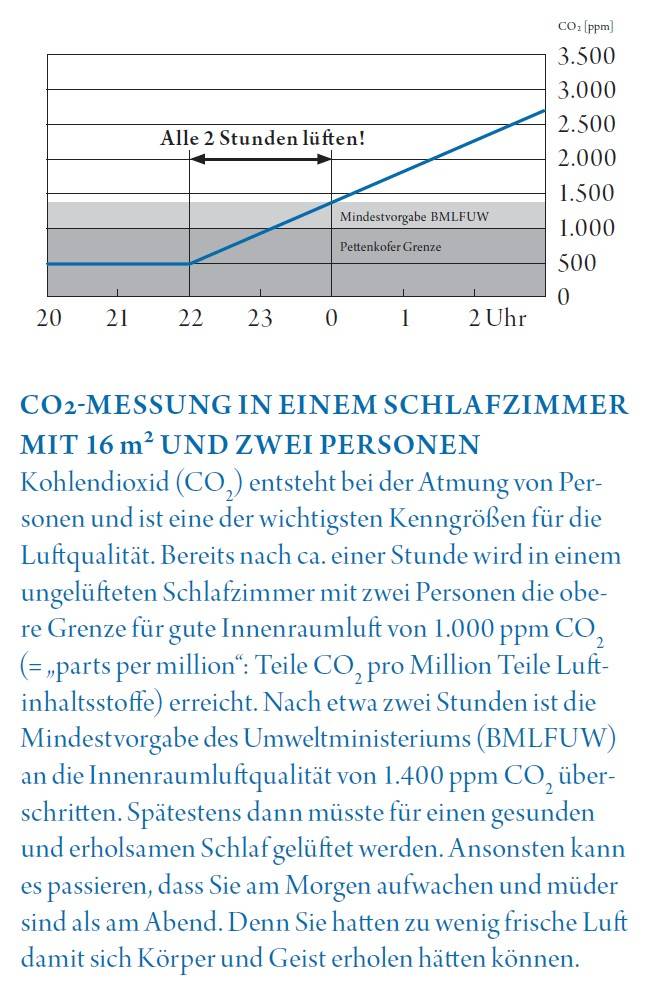

Die Werte sind realistisch. In vielen Bereichen des täglichen Lebens gibt es überhöhte CO2 Werte. In Schlafzimmern ohne Lüftung sind CO2 Konzentrationen von über 3000 ppm keine Seltenheit. Der MAK Wert liegt bei 1400 -1500. Daher ist es ohne kontrollierte Wohnraumlüftung nur unter zusätzlichen Heizenergieaufwand möglich die ganzjähringen CO2 Komfortbereiche zu erreichen.
Überhöhte CO2 Werte sind vor allem im Veranstaltungs- und Schulbereich ein weiteres Thema.

Ich hab mal einen "Feldversuch" gemacht, weil einige eingefleischte KWL KWL [Kontrollierte Wohnraumlüftung] Gegner das mitn CO2 in den Schlafzimmern ned wahrhaben wollten (ala bei uns im Schlafzimmer stinkts auch ned...nonaned, CO2 stinkt nicht emoji und wir schlafen genau so gut)...
Fakt ist, im Schlafzimmer bekommt man das Co2 Thema ohne KWL KWL [Kontrollierte Wohnraumlüftung] nicht in den Griff, da man ja nicht alle 3 oder 3 Stunden aufsteht und lüftet.
