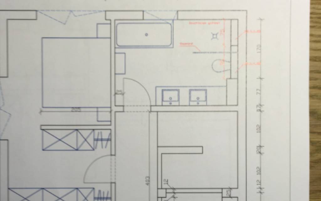

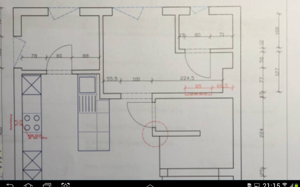

Das erste bild ist das eg - rechts das wc, in der mitte der vorraum - links das minibüro. Wenn ich die drei zusammenlege, bekomm ich ca 10m2 (vorzimmer kann ja nur teilweise belegt werden, weil dort der verteiler rausgeht

Sehr interessante situation. Ich verstehe deine intention. Du musst dir das sehr gut überlegen, durchrechnen. Es sind sehr viele fenster und aussenwände beteiligt. Dass du einen heizkreis über alle drei bereiche so genau hinbekommst, dass es dann temp mäßig passen wird, wird eine herausforderung - du kannst ja später nicht mehr raummäßig nachtunen.
Als erstes wären infos relevant wie: bodenbelag und wärmedurchgangswiderstand, aussenwände fläche, u wert, fenster fläche uwert, türe fläche, .. Dann können wir was rechnen..
Im og sz fbh abdrehen wird nicht gehen. Da wird es sehr schnell kälter als sonstwo im haus. Wärme vom bad rüberziehen. Sz zimmer ein wenig drosseln wird schon genügen.
