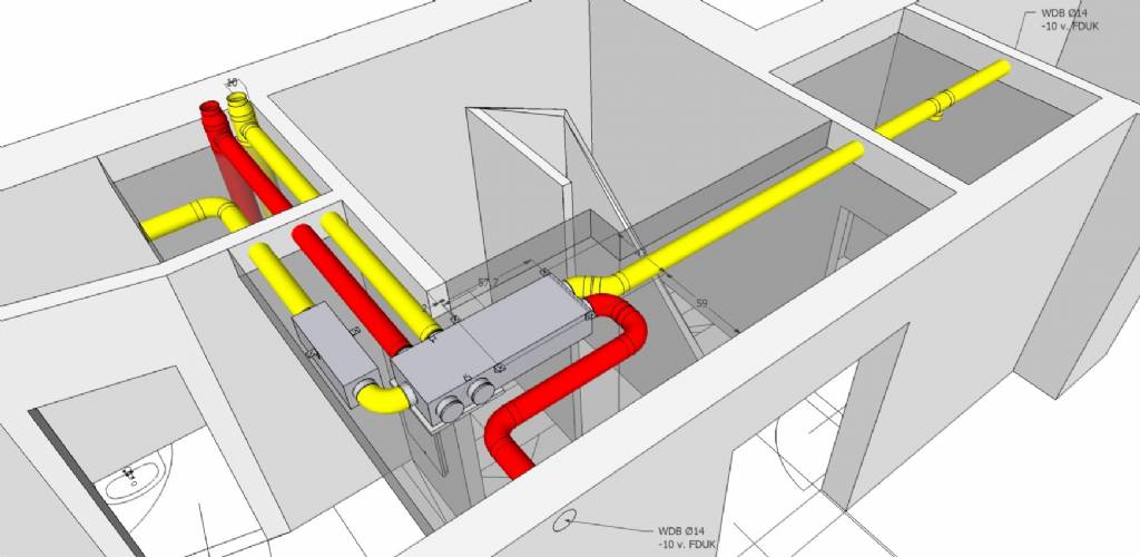

ich habe wahrscheinlich nicht gleiche aber ähnliche situation. siehe hier meine lüftungsführung:
2015/20151209801448.JPG
2015/20151122985224.JPG

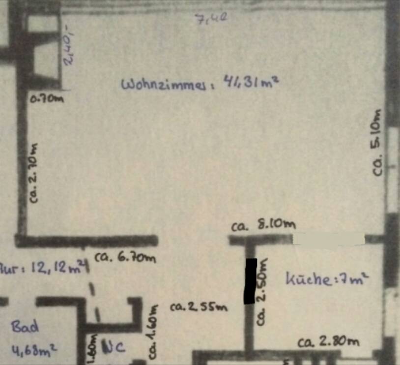

Hallo
Habs falsch verstanden mit dem Upload.
2016/20160202421382.JPG
Also haben sie einen Abluft Strang in der Küche und einen Zuluft Strang im Wohnzimmer?

Bei mir soll natürlich dass Ganze Hause mit einer Zentralen lüftungsanlage laufen also alle räume. Dezentrale kommt nicht in frage. Klar könnte ich auch einen Planer vor Ort fragen und dafür bezahlen, aber mir geht's ja nicht um dass Ganze Haus sondern nur meine Wohn/Esse/Küche also nicht wo ich die anordne Sondern was empfehlenswert wäre? Beispiel: Wohnbereich 1x Zuluft Essbereich 1x Zuluft und Küche 2x Abluft. Oder Wohnbereich 1x Zuluft Essbereich 1x Zuluft 1xAbluft und Küche 2x Abluft (weil im Esszimmer entsteht ja auch schlechte luft!?) Oder würde es reichen Wohnbereich 1x Zuluft und Küche 2x Abluft? Dass sind so die gängigen Varianten. An der lüftungsanlage selber also dem Gerät ändert sich nichts, es würde bei allen Varianten dass gleiche bleiben. Die Planungs Software sagt dir natürlich es geht alles egal wie du es angibst, nur sie sagt nicht was in diesem Fall besser wäre...
