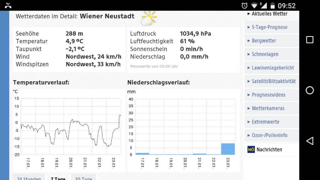

Nur aus interesse, kannst du die statistik, auf die du dich beziehst, mal hier posten? --- Bsp letzte tag in wr neustadt mit normaussentemp von -14°. Mein thermometer hat schon -17 angezeigt. Drei mal wird die normaussentemp erreich. Es sind wohl aber keine 2 durchgehende tage. |
ja, stimmt es sind 10x / 20 Jahr, aber auch das wird zu schaffen sein. Aber die Normaussentemperatur bezieht sich auf das zweitägige(aufeinanderfolgend) TAGESMITTEL. In deinem Diagram ist z.b. der 23.1. mit -15 der kälteste Tag, aber weit entfernt von der Normaussentemperatur. Denn das Tagesmittel ist hier nur -5grad (-15/+5)
