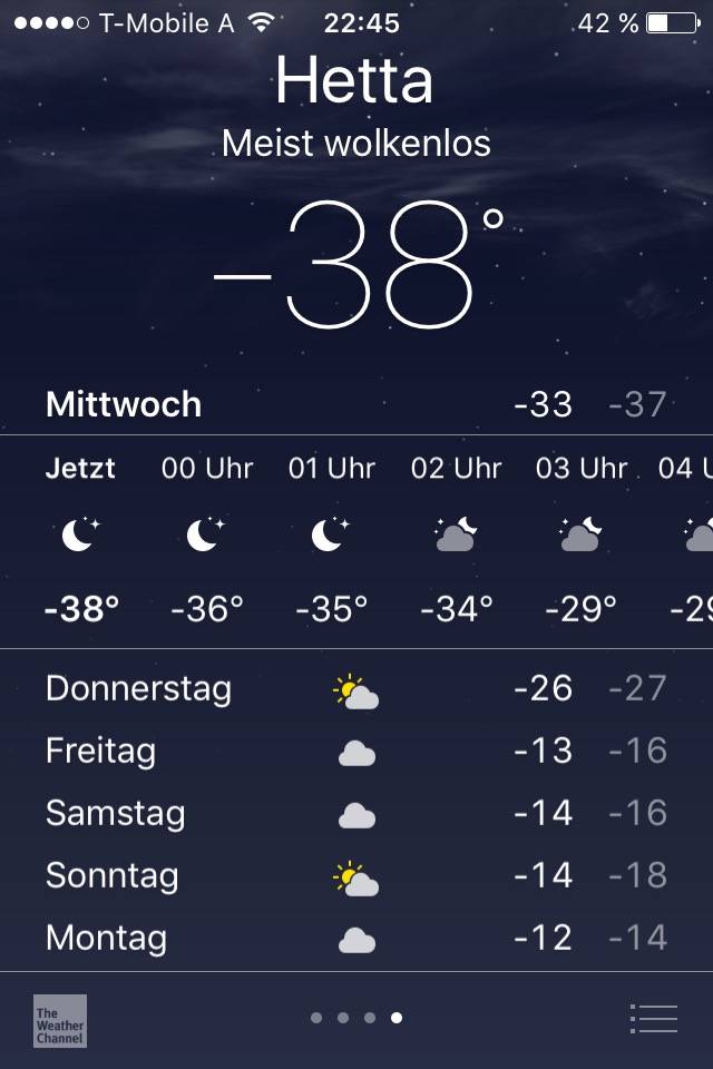

oimjakon ist nicht schlecht ... emoji
ich fahre im winter gerne dahin...
2016/20160127720332.JPG
ist fast tagesaktuell...
