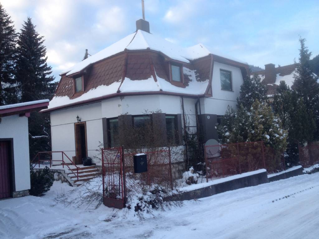

modulierende WP WP [Wärmepumpe] inkl 180 l WW WW [Warmwasser] bis 13 kW kostet ~12k €, bin ich da richtig informiert?
  •  maider187
20.1.2016  (#10)
2016/20160120743190.JPG

20.1.2016  (#12)
laut EA EA [Energieausweis] ist sicher genug Potenzial zum einsparen da. Das Komplette OG / Mansarde; OG Decke; Kellerboden / Decke und Erdberührten Räume werden gedämmt

deine fassade schaut doch überhaupt nicht undämmbar aus?
frag doch einmal andreas was er da machen würde bei beibehaltung des charakters...
ist eh seine spezialität ... emoji

dyarne schrieb: deine fassade schaut doch überhaupt nicht undämmbar aus
undämmbar is eh nix emoji nur verliere ich dann den Dachvorsprung und somit doch einen erheblichen Teiles des Gesamtbildes.
dyarne schrieb: frag doch einmal andreas was er da machen würde bei beibehaltung des charakters...
ist in Arbeit. bin eh "mittlerweile" für alles offen und sage nicht im vorhinein nein :)
