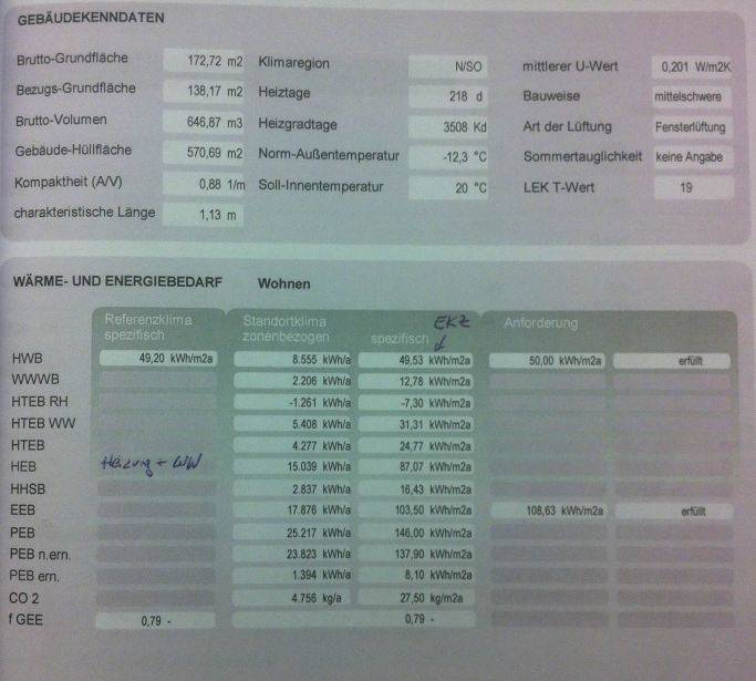

Energieausweis:
2016/20160108429149.JPG
Leider finde ich keinen Ptot im Ausweis, es wird lediglich ein Defaultwert von 10kW angegeben.

erstens zweifle ich deinen EA EA [Energieausweis] mal stark an. 10 KW mit 20cm EPS+, 16cm XPS unter Bopla, 40cm EPS Dachdämmung.
Du solltest eigentlich Richtung Niedrigstenergiehaus gehen.

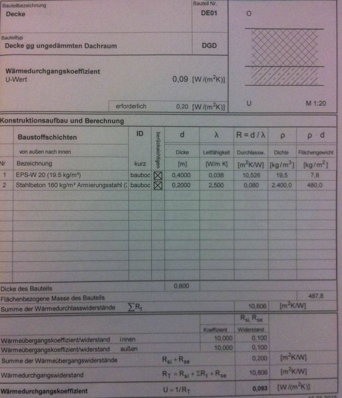

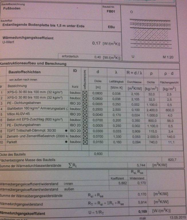

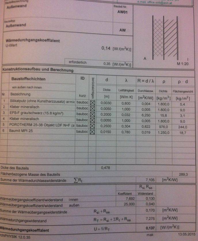

Bez Heizlast kommt mir diese auch hoch vor
anbei meine Werte
2016/20160108611140.JPG
2016/20160108310405.JPG
2016/20160108402812.JPG

Hwb scheint mir viel zu hoch. Ok, das gebäude ist kleiner, daher der ungünstige a/v.
Wie wärs mit kwl? Würde euch sehr ans herz legen.
Ea beinhaltet eine seite mit heizlast oder zumidest die transmissionsverluste. Nichts da?

wrangler schrieb: es wird lediglich ein Defaultwert von 10kW
völlig unrealistisch - wie richard, brink und executer schon schrieben...
du hast ja vorbildliche u-werte voll im passivhausbereich.
ich komme mit dem htd-forumsrechner auf rund 4kw, du dürftest da ganz ähnlich liegen wie miike...

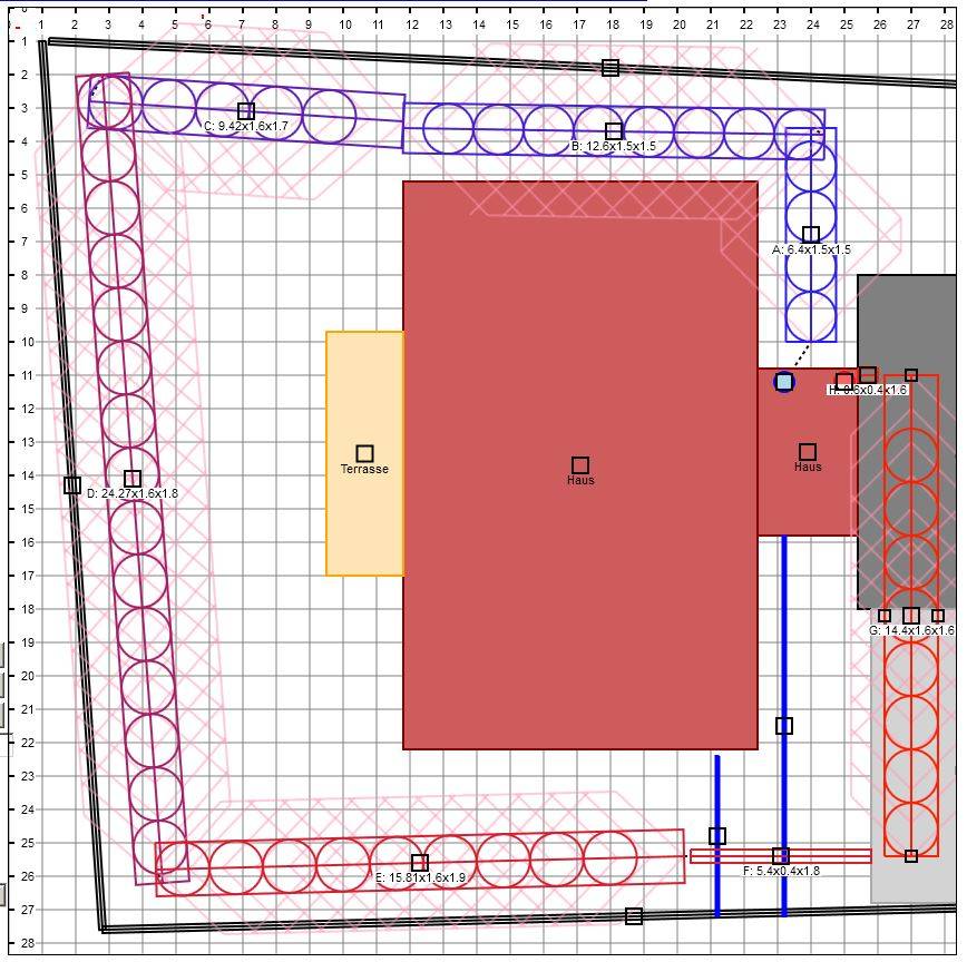

9.1.2016  (#10)
hier auch noch ein vorschlag meinerseits...
2016/20160109999522.JPG
http://grabenkollektor.waermepumpen-verbrauchsdatenbank.de/canvastest.html?id=mtN4P7mvzDJtkdUWd7Ki
A und B könnte man hier als baugrubenkollektor mit der verfüllung verlegen, G unter der einfahrt bei versickerungsfähigem boden in weiten schleifen (ala brink)...
das kreuzen der leitungen ist kein problem, da warmes ende des kollektors. das geht nie unter 0°
dieser kollektor würde für 2 deiner häuser reichen...
